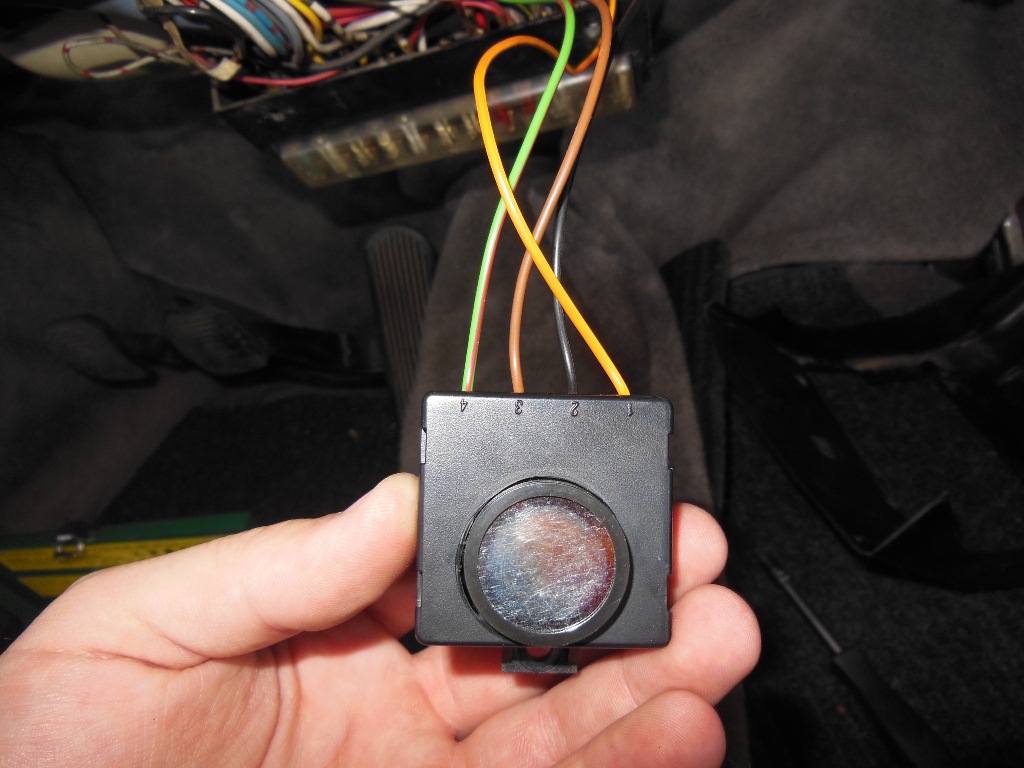

Ist schon etwas älter der Beitrag, aber ich persönlich habe auch nach soetwas gesucht und nun gefunden.Sven [DKB] hat geschrieben:Moin,
ich möchte in meinen Mex einen Öldruck-Warnsummer einbauen. Der einfachste Weg wäre ja, das Din einfach mit an der Öldruck-Kontrollleuchte anzuschließen. Dann summt das Ding aber immer, wenn ich nur die Zündung einschalte. Ich hätte das gerne so, dass der Summer nur angeht, wenn der Motor dreht und der Öldruck in die Knie geht. Bei den modernen Autos geht das ja schließlich auch.
Sven
Karl-der-Käfer aus dem MT Forum hat dafür eine perfekte Lösung gefunden welche auch verhindert das der Summer bei nur Zündung ein anschlägt. Außerdem finde ich die Trennung mittels Transistoren nicht schlecht.
Hab das mal nachgebaut und verpackt
Kann ich echt nur empfehlen!
Mfg
- Foto 1.JPG (183.4 KiB) 5044 mal betrachtet

also Karl hat es so entwickelt, das der Summer nur piepst, wenn der Motor läuft. Also hat man am Stand keine Probleme.
Nachbau wäre eigentlich Problemlos möglich, denke die Teile haben so um die 10-15 Euro gekostet komplett.
@Maik
ja 4 Kabel müssen angeschlossen werden, 2 davon Spannungsversorgung (Zündungsplus) und die anderen sind eben Geber für Öldruck und für Laderegler.
Mfg
@Maik

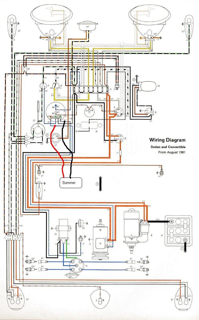

Ich hab mir so einen gekauft:
und so angeschlossen:
funktioniert ganz ohne BlackBox(Transistor)
Münchhausen
