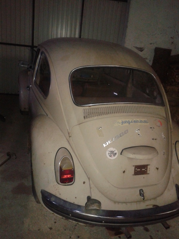

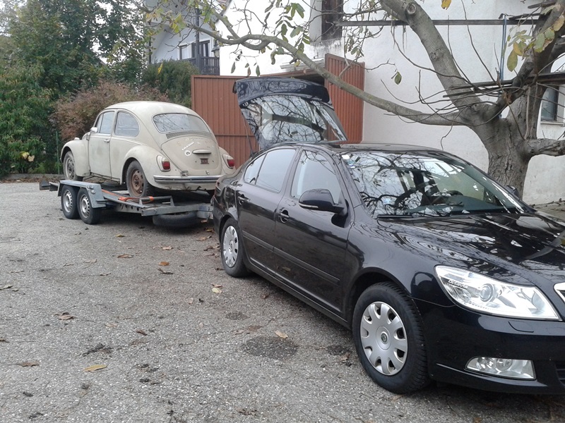

Hab wiedermal nicht wiedersetehen können.
ist ein 68er 1300er mit nur einem Vorbesitzer. Ist eine relativ gute basis.

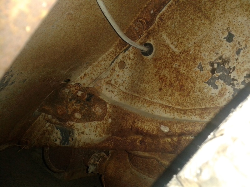

20131226_151102 - Kopie.jpg (121.08 KiB) 23135 mal betrachtet

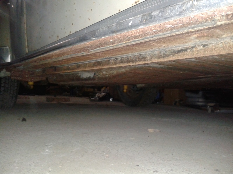

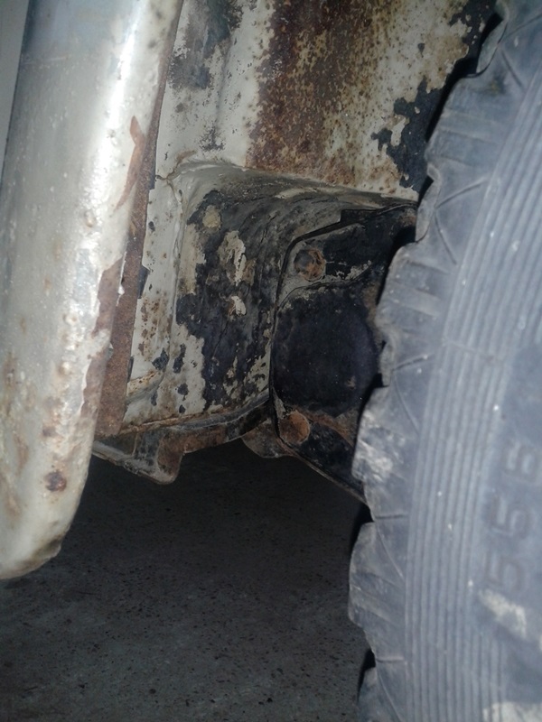

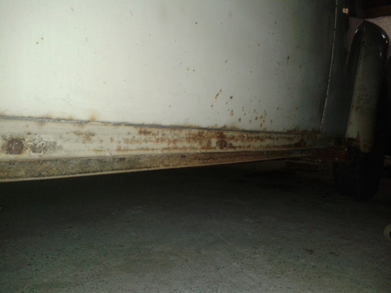

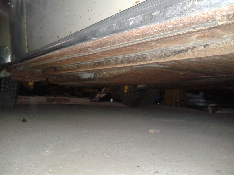

hier muss die untere kante vom schweller geschweißt werden

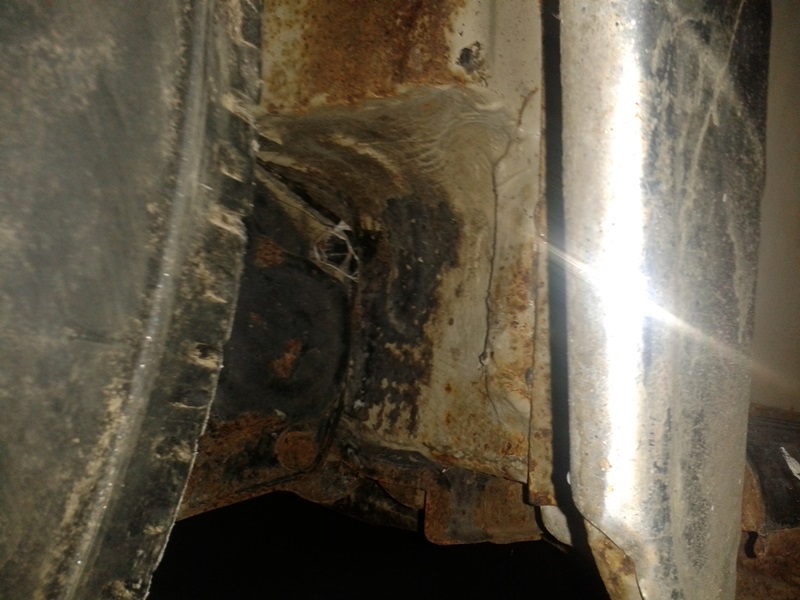

20131226_151111 - Kopie.jpg (146.02 KiB) 23135 mal betrachtet

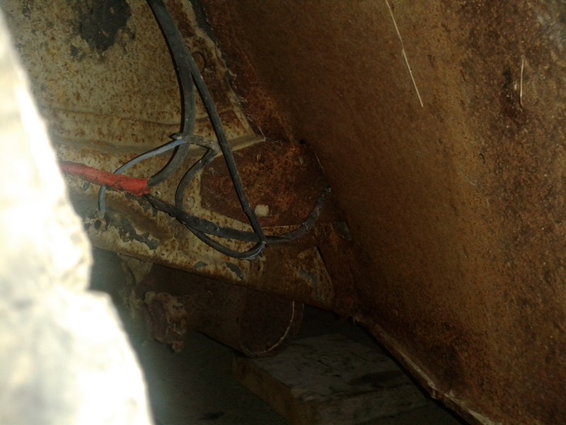

nix

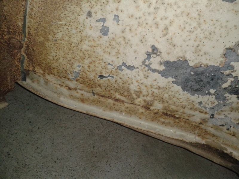

20131226_151118 - Kopie.jpg (137.85 KiB) 23135 mal betrachtet
nix

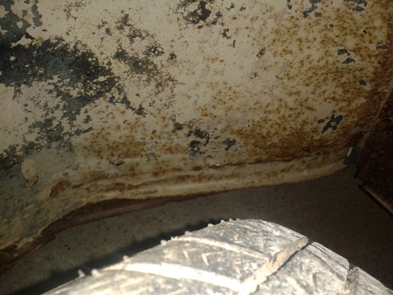

20131226_151127 - Kopie.jpg (101.03 KiB) 23135 mal betrachtet
nix

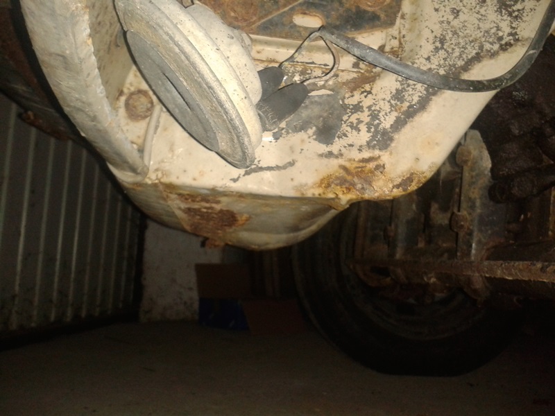

20131226_151138 - Kopie.jpg (167.78 KiB) 23135 mal betrachtet

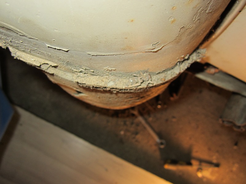

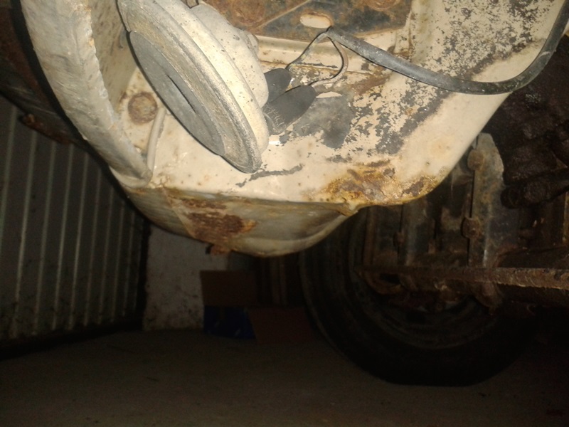

reserverad hat ein kleines loch und die untere ecke, rechts neben der hupe

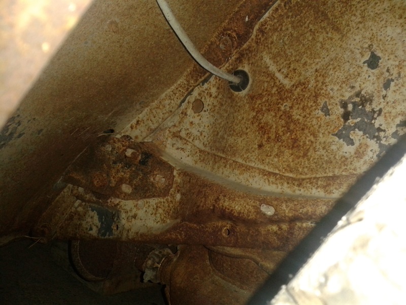

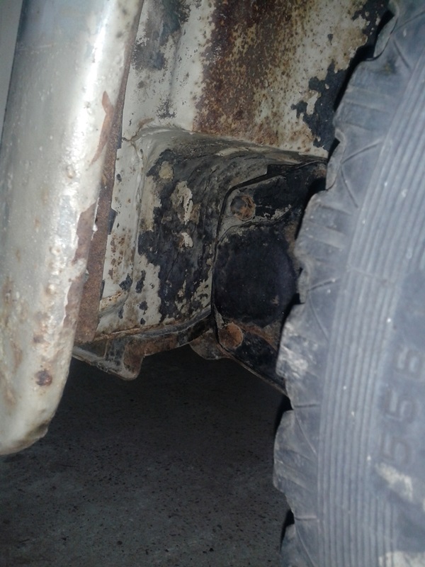

hier is ein kleines loch im warmliftkanalboden über der wagenheberaufnahme

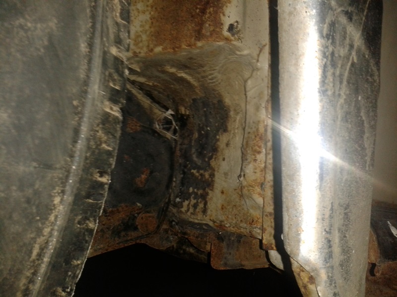

zwei schrauben abgerissen, aber wird sich denk ich reparieren lassen

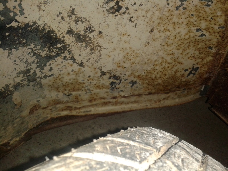

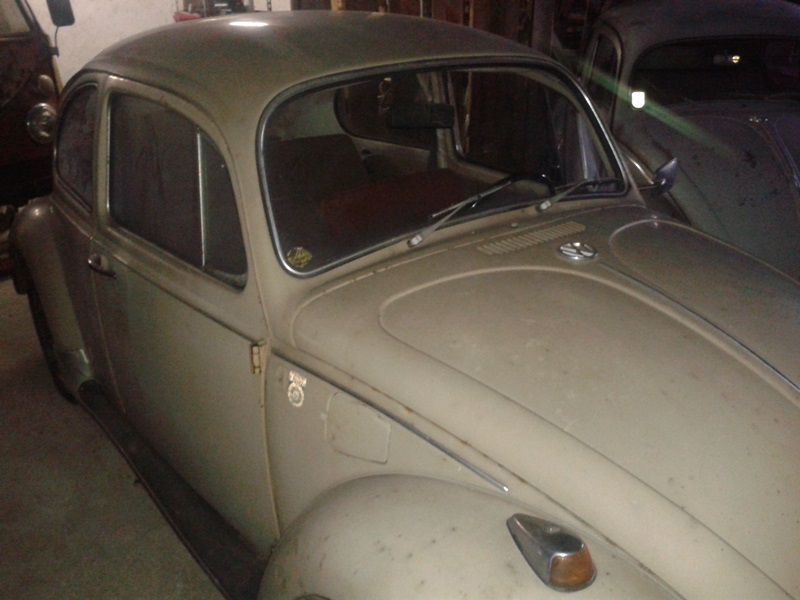

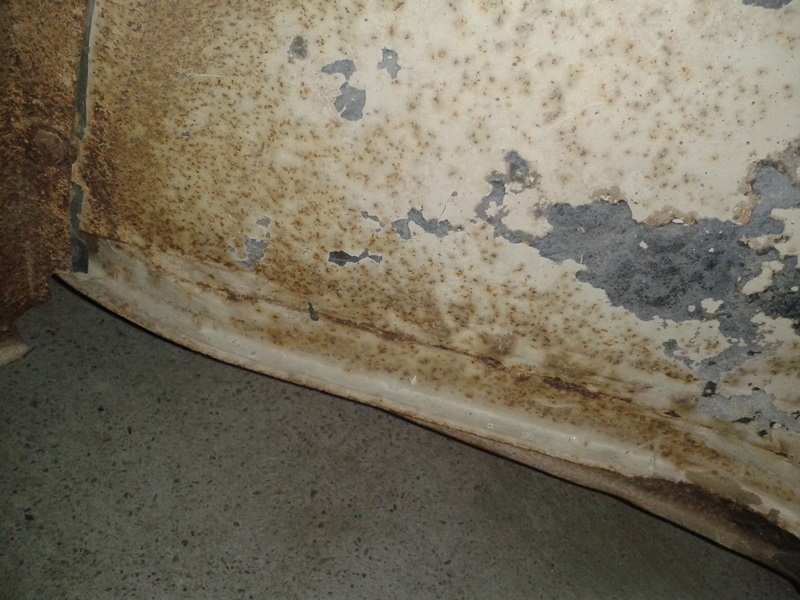

lack ist matt und hat kleine rostpickel, aber alles in allem halb so wild ;)

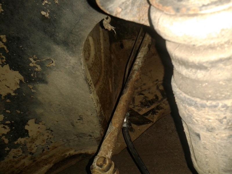

hab schon öfters gelesen, dass hinten diese ausgleichsfeder/z-stab/antistabi nicht so der bringer sein soll, in sachen fahrverhalten.
soll ich den am besten gleich ausbaun, oder drinnen lassen.
so weit ich weis, soll der die hinteren drehstäbe unterstützen, wenn das fahrzeug voll beladen ist. bei mir wird das allerdings nie der fall sein... :roll:
was meint ihr?
Re: Savannenbeiger 68er
kann sein das der Tüv drauf besteht. War bei meiner Aubergine so . Der Prüfer wußte das diese Sorte Käfer Hi-Achsstabis hatte .
