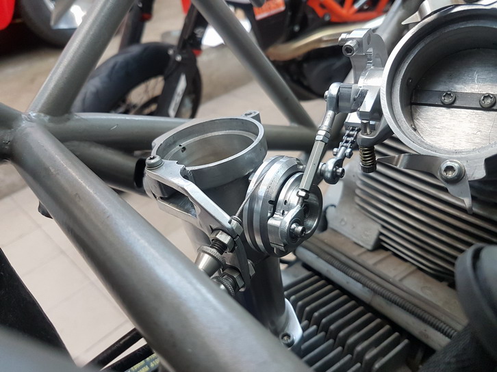

warum nicht, löcher kann man ja bei bedarf auch wieder zuschweißen :mrgreen:
sehr schön gemacht die halter! die sechskantschrauben zur schute hin würd ich dann aber auch noch durch andere ersetzen
wie sind die halter befestigt? hast du einziehmuttern eingenietet?

Nee zu schwach hab von hinten eine Platte mit Muttern eingezogen um die Kräfte zu verteilen
Schrauben kommen noch weg muss die Position der Blende noch fixieren (eine Schraube ist keine Schraube hab ich mal gelernt darum verdreh Sicherung anbringen )
