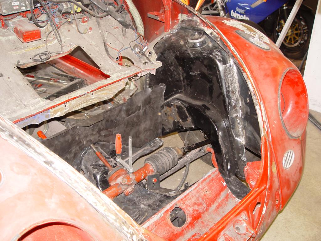

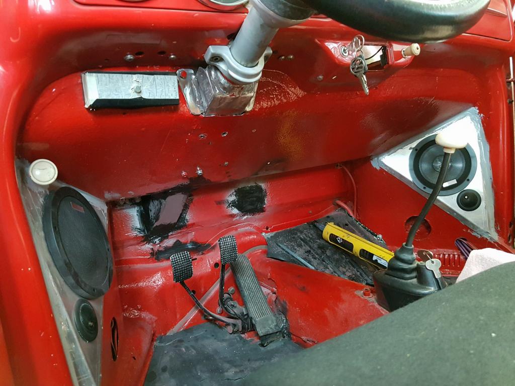

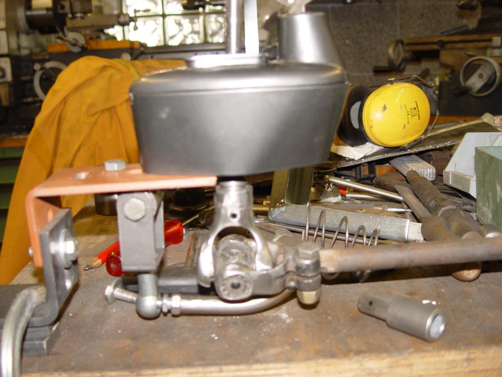

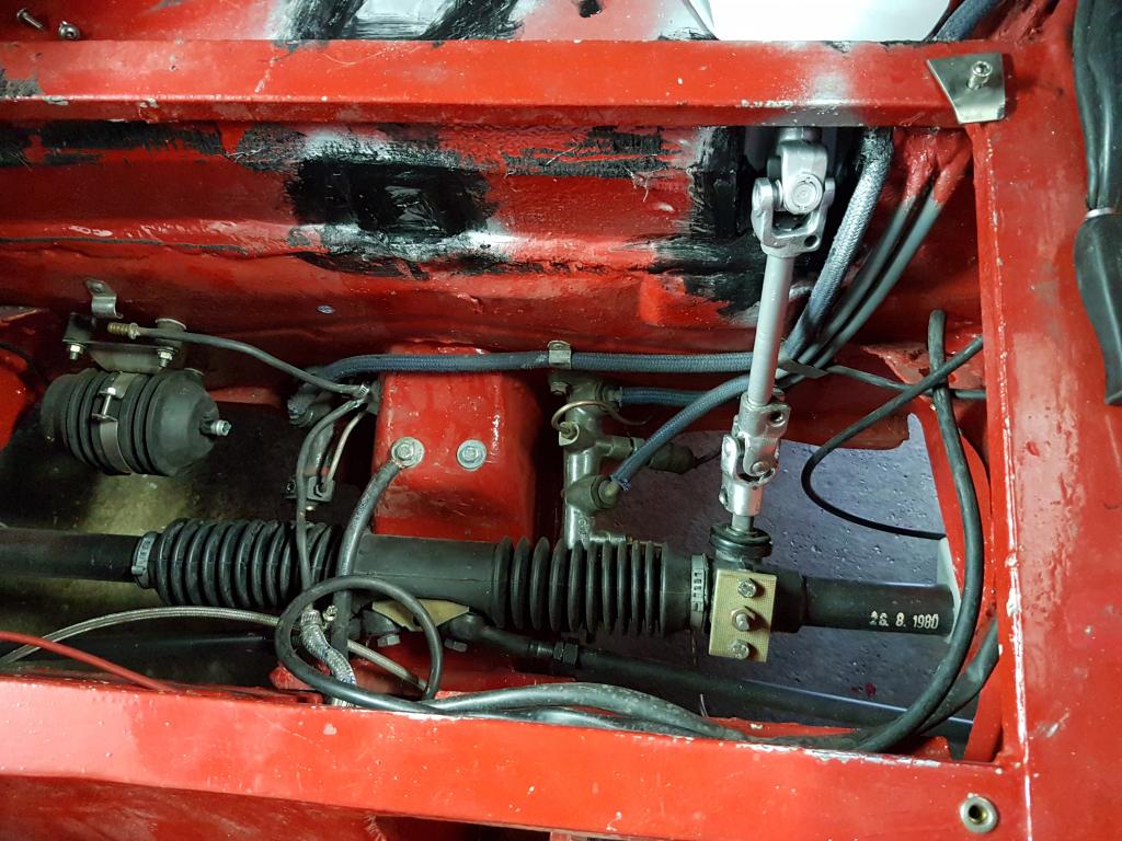

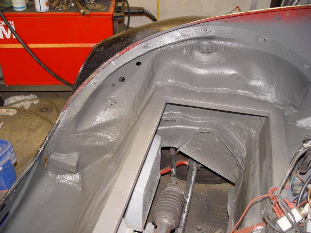

Ich baue mein Projekt jetzt doch nach 10 Jahren Ruhe weiter.
Habe Heute die Lenkung fast fertig bekommen Lenksäule befestigt und die Lenkwellen sauber verlegt gelagert und Abdeckungen angefertigt
Ich werde den Vorderwagen doch noch ein wenig ändern müssen.
Es braucht vermutlich doch einen Frontkühler
Ich brauch ein paar Anregungen wie das ohne Sch......... auszusehen geht.
Meine Überlegung ist unter den Kotflügeln ein Luftleitblech einzubauen und damit einen Kühler zu belüften.
Ich hab so was in eine alten Tuningbuch mal gesehen muß es aber erst mal wieder ausgraben.
Grüße Andy
Grüße Andy

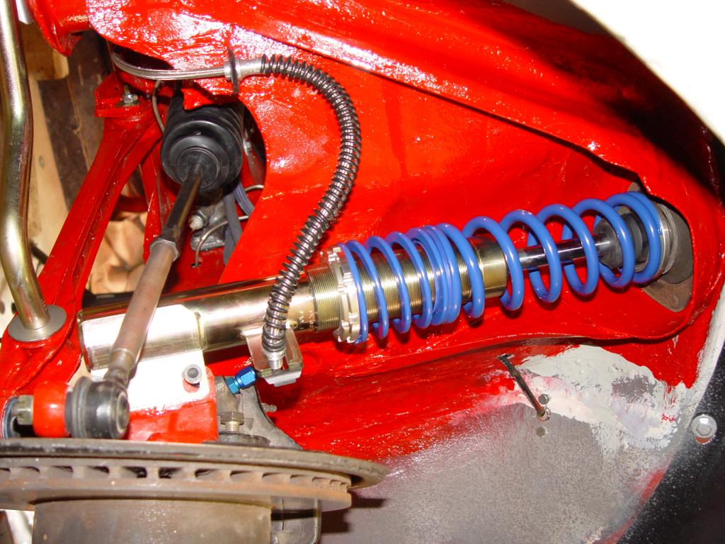

Das ist ein KV mit dem Rahmenkopf vom 1303 Mod. 1975 und die originale VW-Lenkung aus dem 1303.............sieht zumindest so aus
Dann sind da bestimmt auch Federbeine an der Vorderachse verbaut
ELO
ELO

Jep alles 03 ab 74
Nur die Zahnstange ist noch dazu gekommen

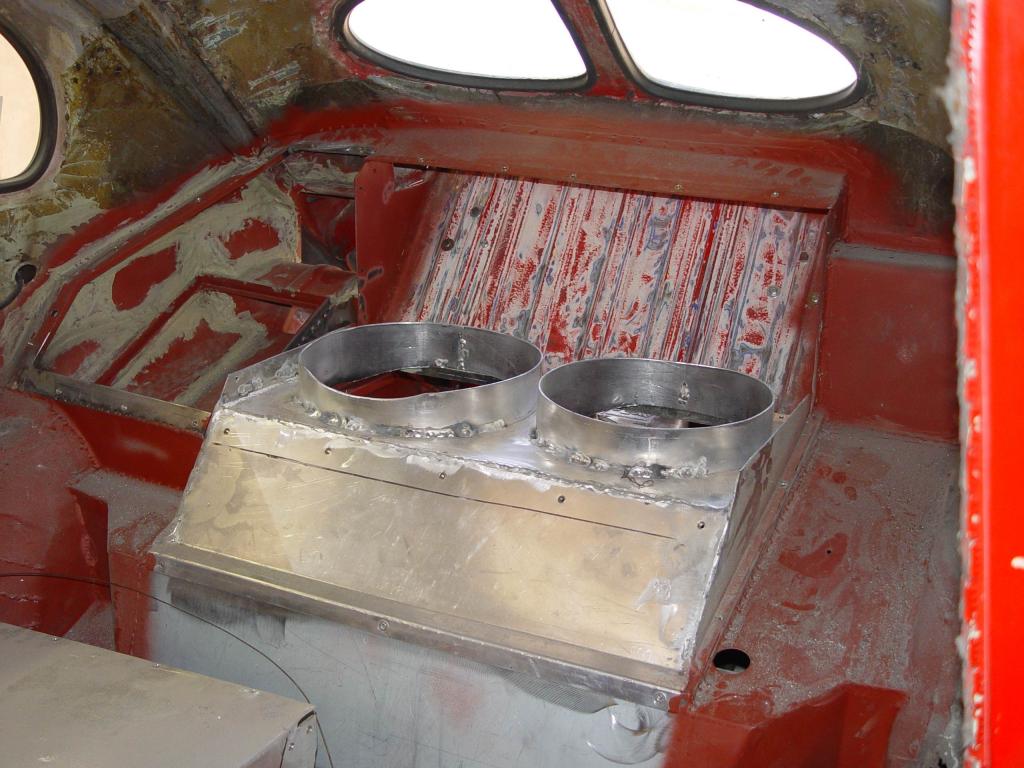

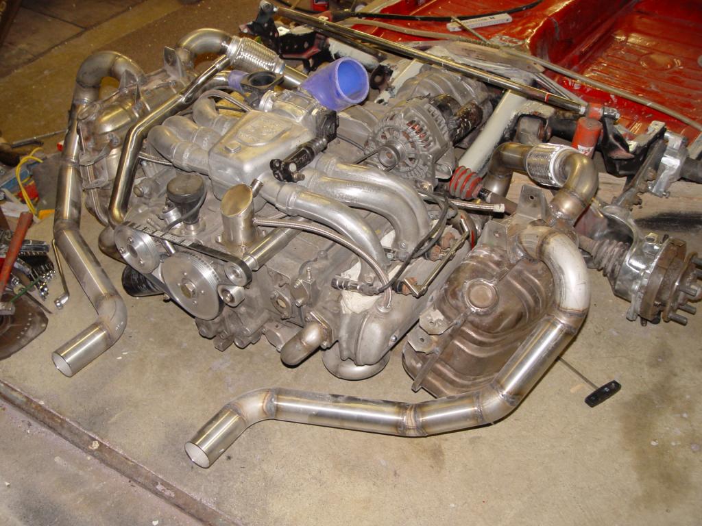

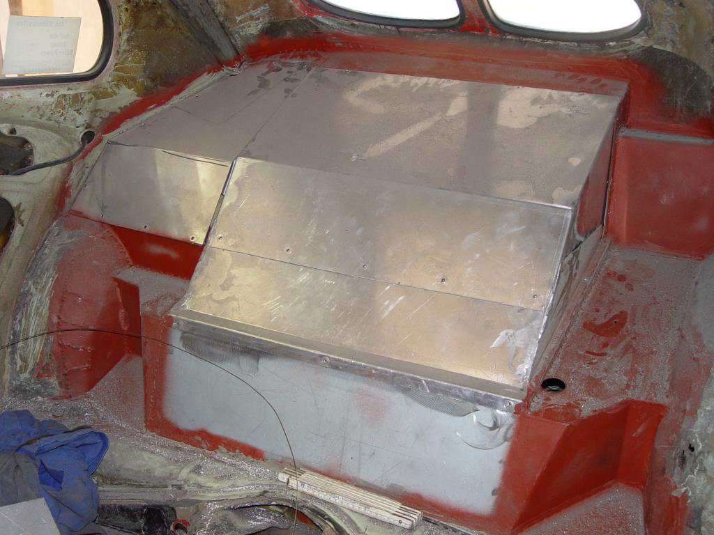

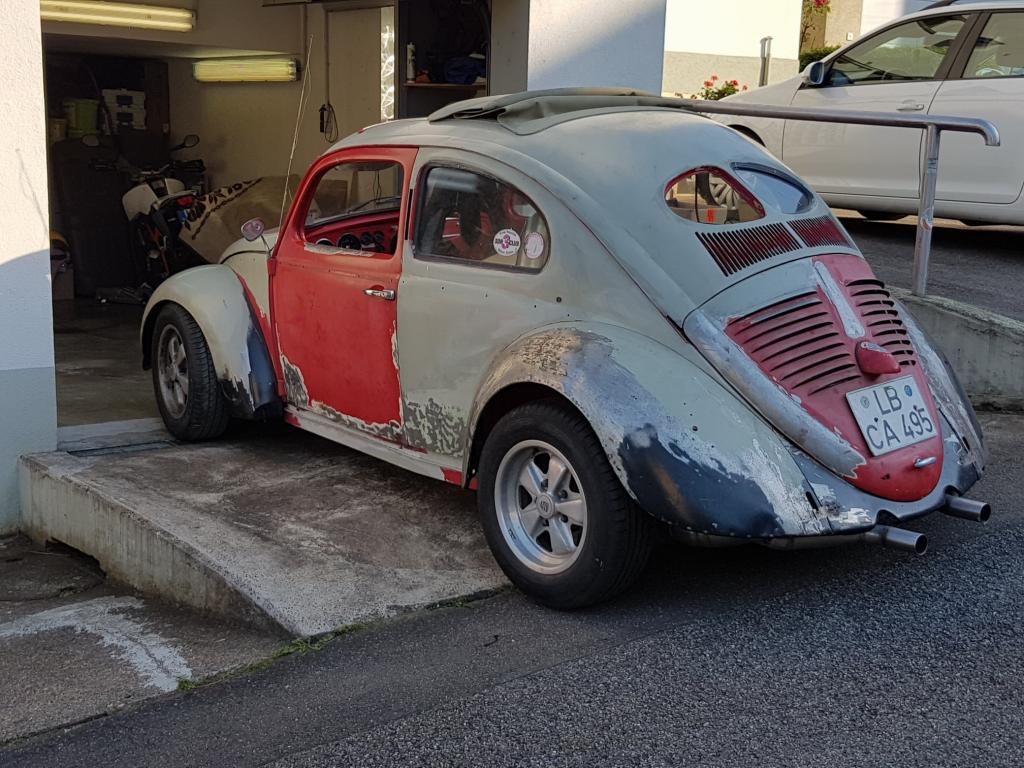

Getriebe sitzt ca 2 cm weiter vorn Wenn am WBX alles wegkommt und der Verteiler fehlt geht der Deckel zu.
Nun wie isses mit Frontkühler weiß keiner was?

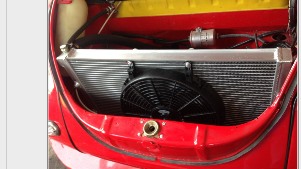

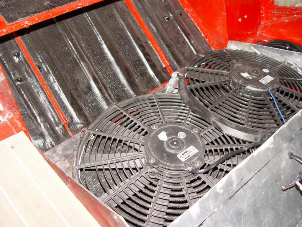

Hallo Andy,so sieht das bei mir aus!
Kühler ist von Arlows gibt es ich verschiedenen Größen !
Gruß Fleischi
Gruß Fleischi

@Schrauberandy
Frontkühler...........
Ich denke da gibt es nicht viele Möglichkeiten
Rein in die "Ersatzradwanne" und die Rohre nach hinten.
Du hattest doch schon den Kühler hinten im Bereich der Rücksitzbank moniert - funktioniert das nicht ?
ELO
ELO

Ich trau dem Kühler hinten nicht ganz
Ein wenig frische Luft von vorne kann nicht schaden.
Ich denke an einen kleineren Kühler in der Ersatzrad Mulde aber mit Schlitzen in der Front geht gar nicht das ist beim 02-03 Ok aber nicht bei meinem alten Teil

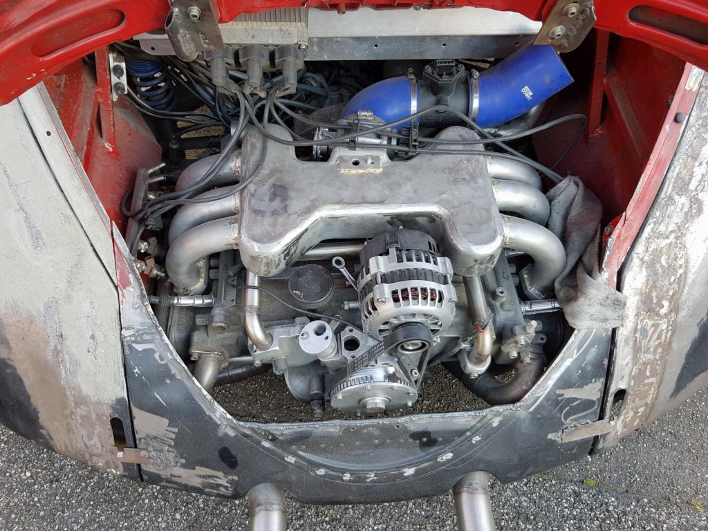

Der Vorderwagen ist wohl dran nur die Optik nicht
Kannst mir mal ein paar Bildchen vom Motorraum schicken wie Du den ganzen Quatsch aufgeräumt hast.
Die Geschichte mit Ausgleichsbehälter und Entlüftung muß ich noch mal angehen.
Das was bisher habe gefällt mir nicht die Funktion ist ok aber Optik geht noch nicht da muß sich noch was ändern
Grüße Andy

Hab ja nur einen OE2500 in 4 Zylinder in der mache.Gugsch du hier:
https://www.pixum.de/meine-fotos/album/1084739
