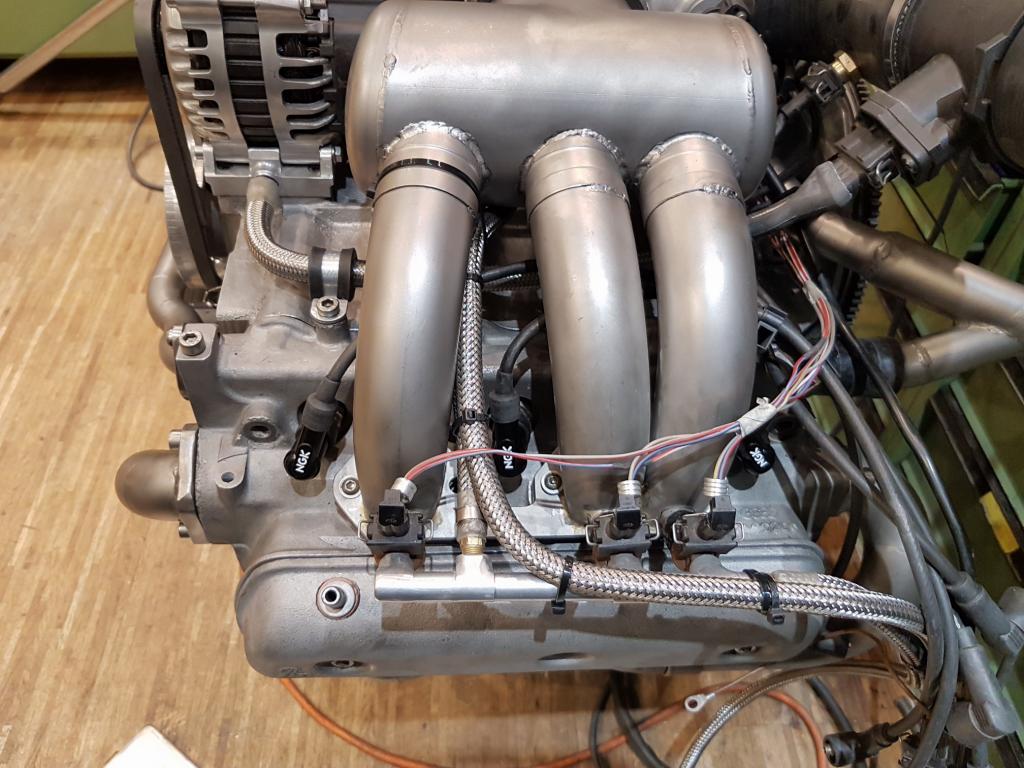

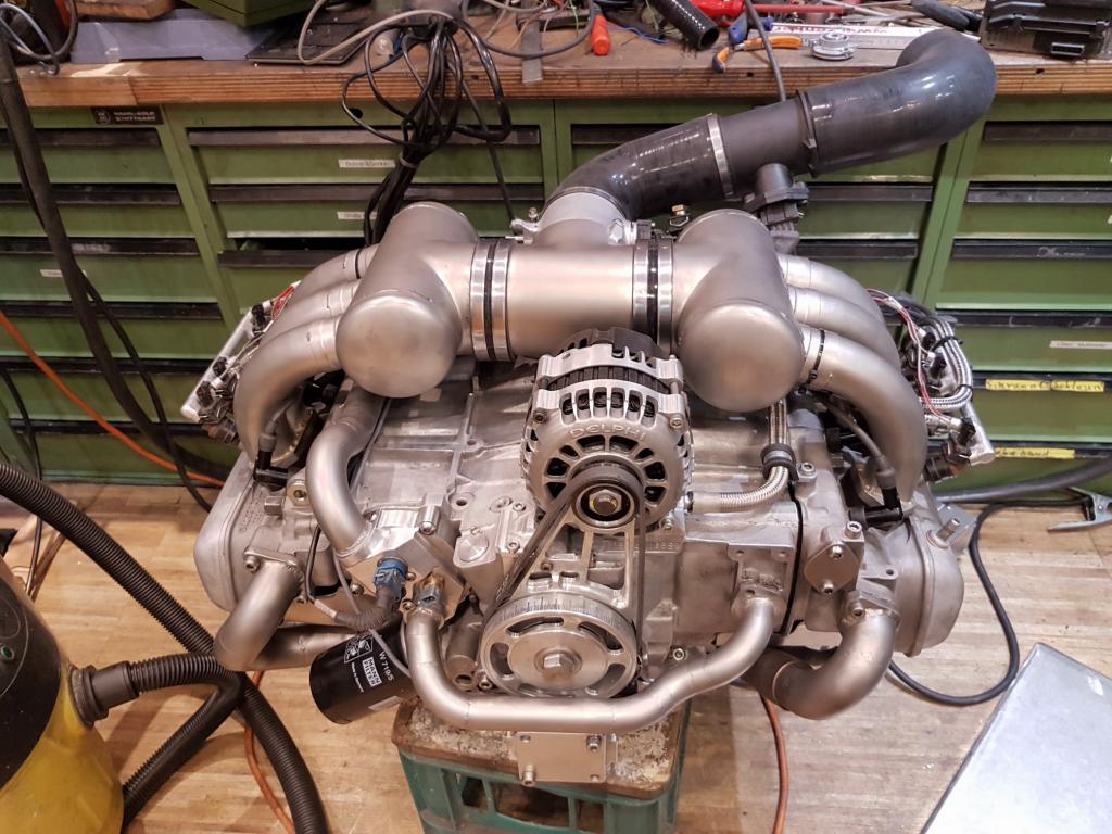

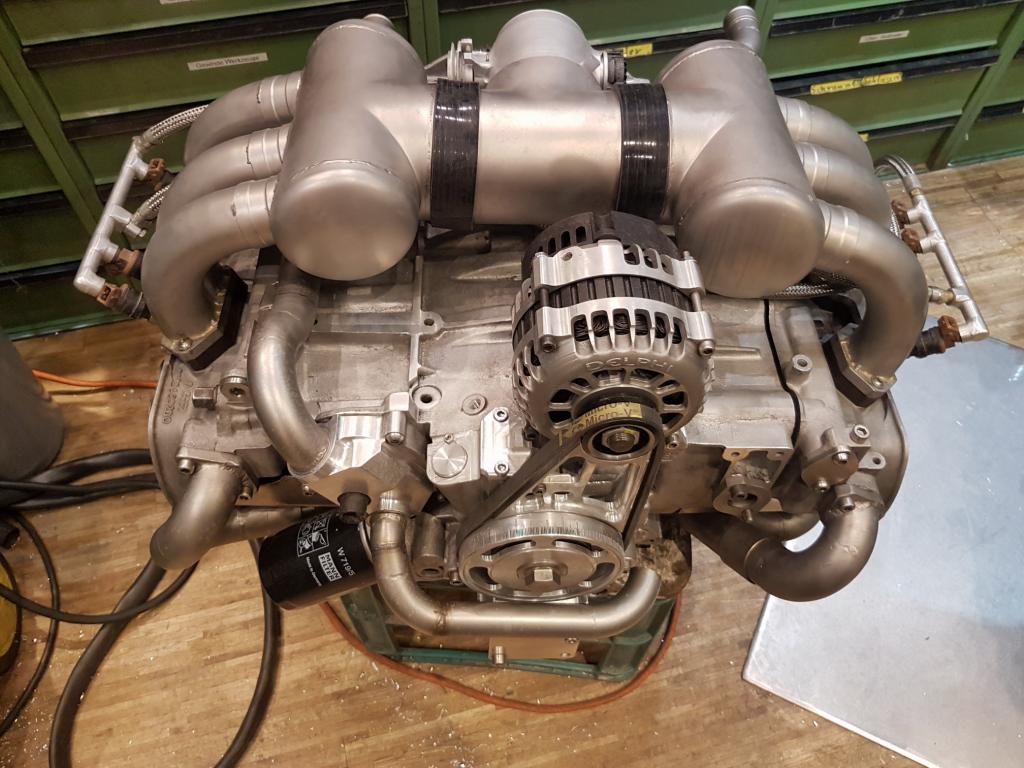

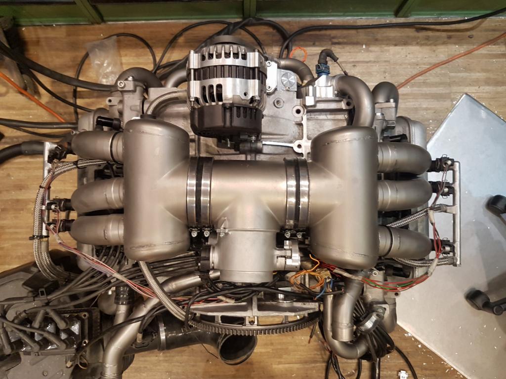

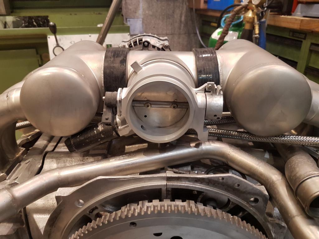

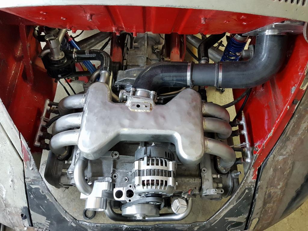

Sieht doch besser aus vorher
Jetzt noch die Kleinigkeiten wie die Wasser rohre fertig machen ein paar Halterungen für die Einspritzungs und Zündkabel und Kabel für die Sensorik sauber verlegen

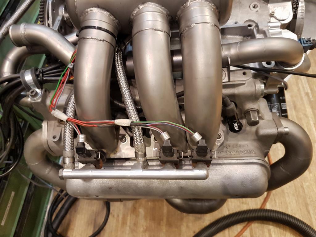

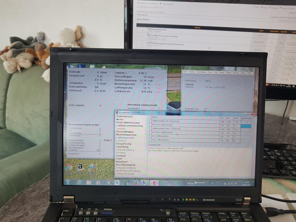

Nun geht es ans Kabel verlegen
Hat jemand eine Trijekt Plus Spritze am laufen und kennt sich damit aus ich bekomme keine Verbindung mehr zu Einspritzung
Es ist aber auch schon über 10 Jahre her das ich was daran programmiert hab
Und den Rechner gibt es auch nicht mehr

Alles gut Rechner läuft
Null Modem Kabel war defekt neues Kabel bauen und Com Port neu belegen jetzt kann es losgehen

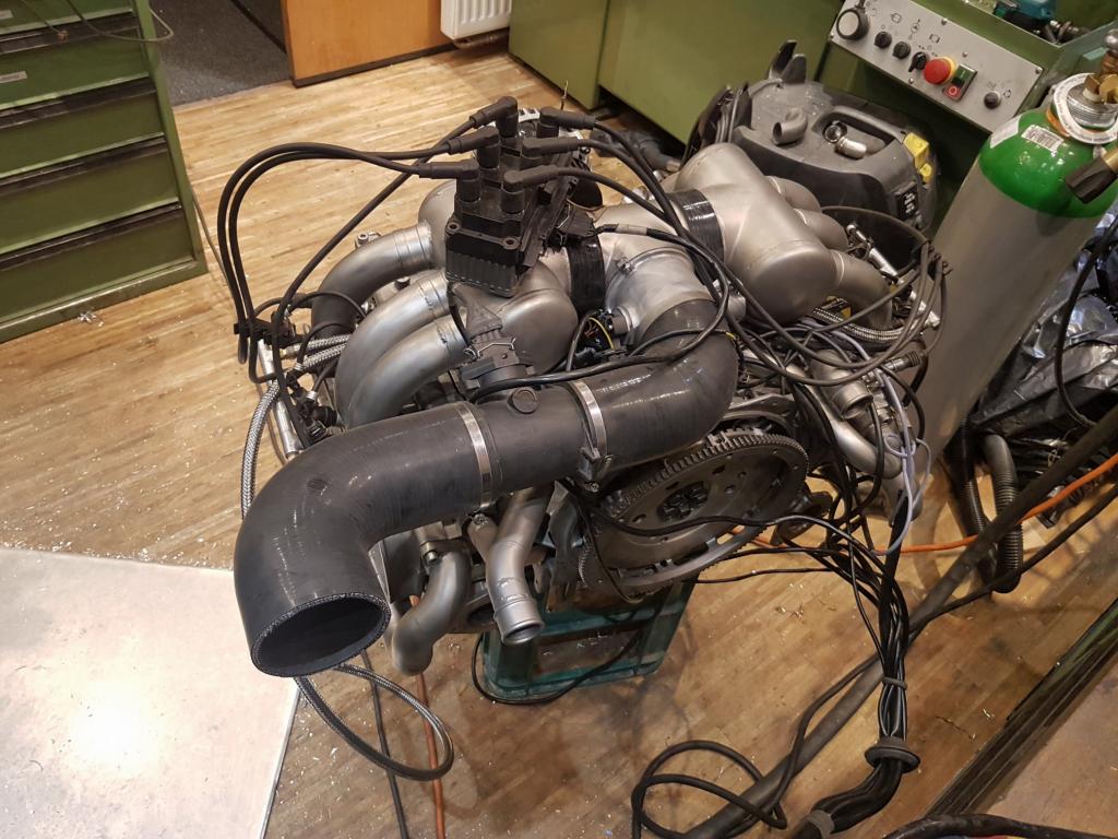

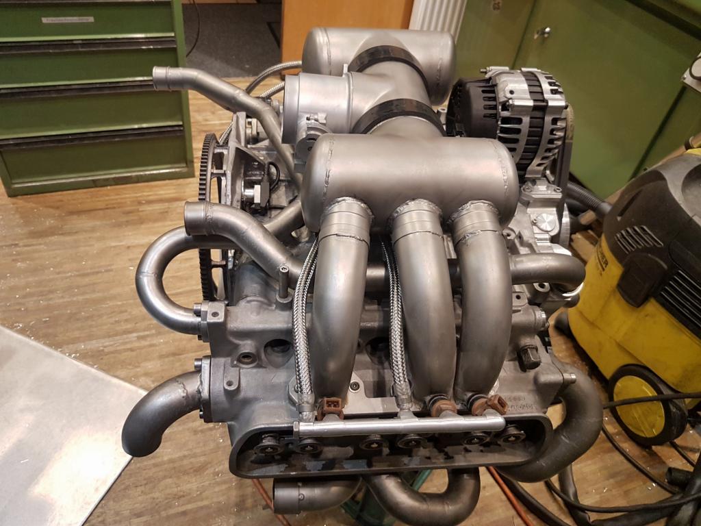

Re: 63 er WBX wird nun doch noch fertig

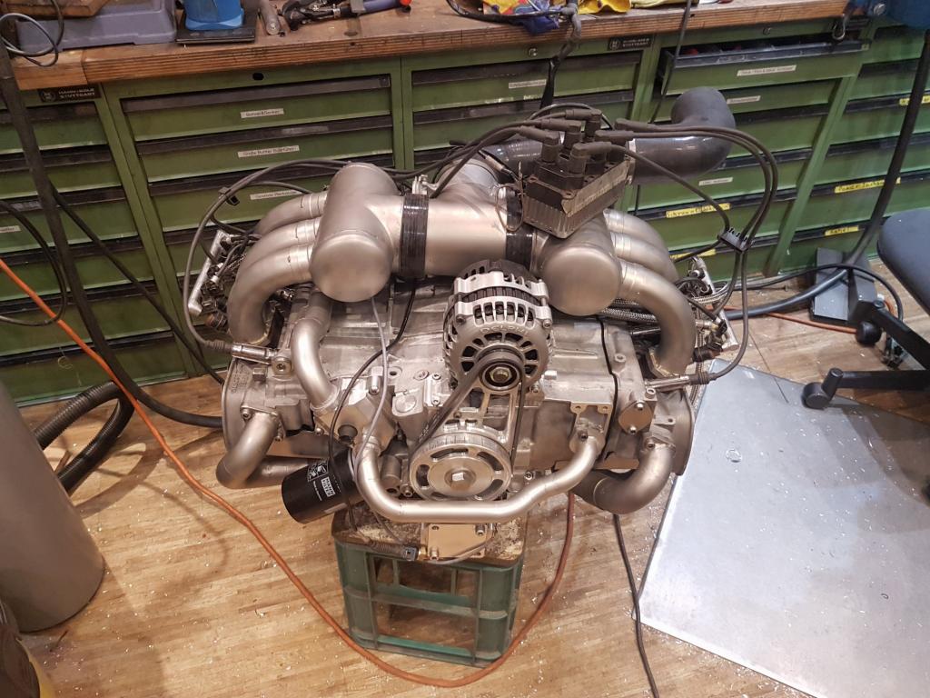

Bin grad am Käbelchen verlegen und gefühlt 50 Stück Thermofühler Druckschalter und andere Sensoren an einer Stelle anbauen wo ich denke das sie gut platziert sind.
Wenn dann alles sitzt dann gibt es auch richtige Halter damit die Kabelbinder wieder verschwinden können.

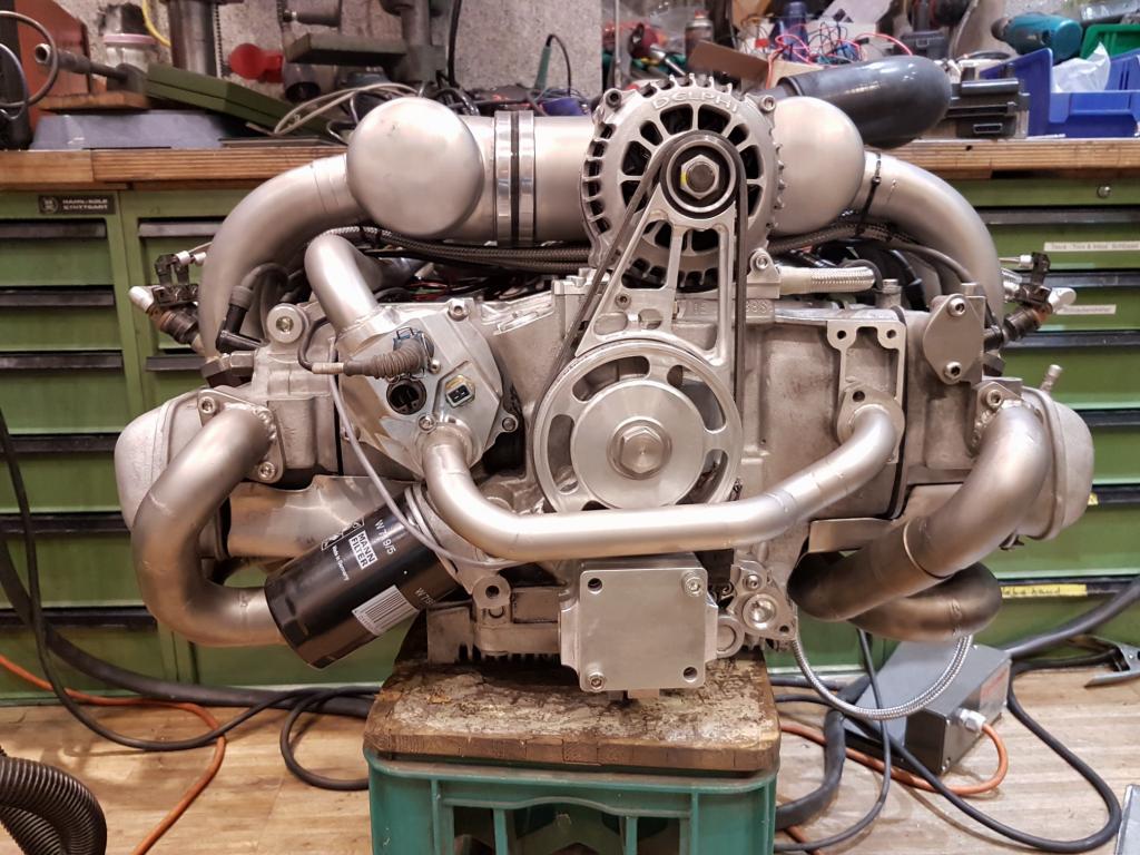

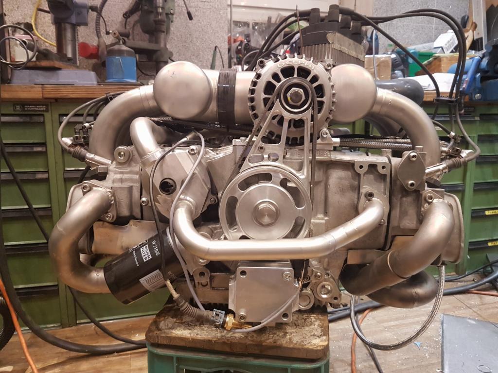

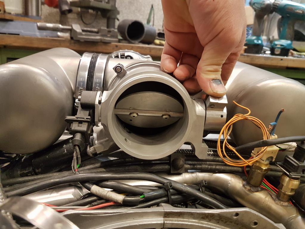

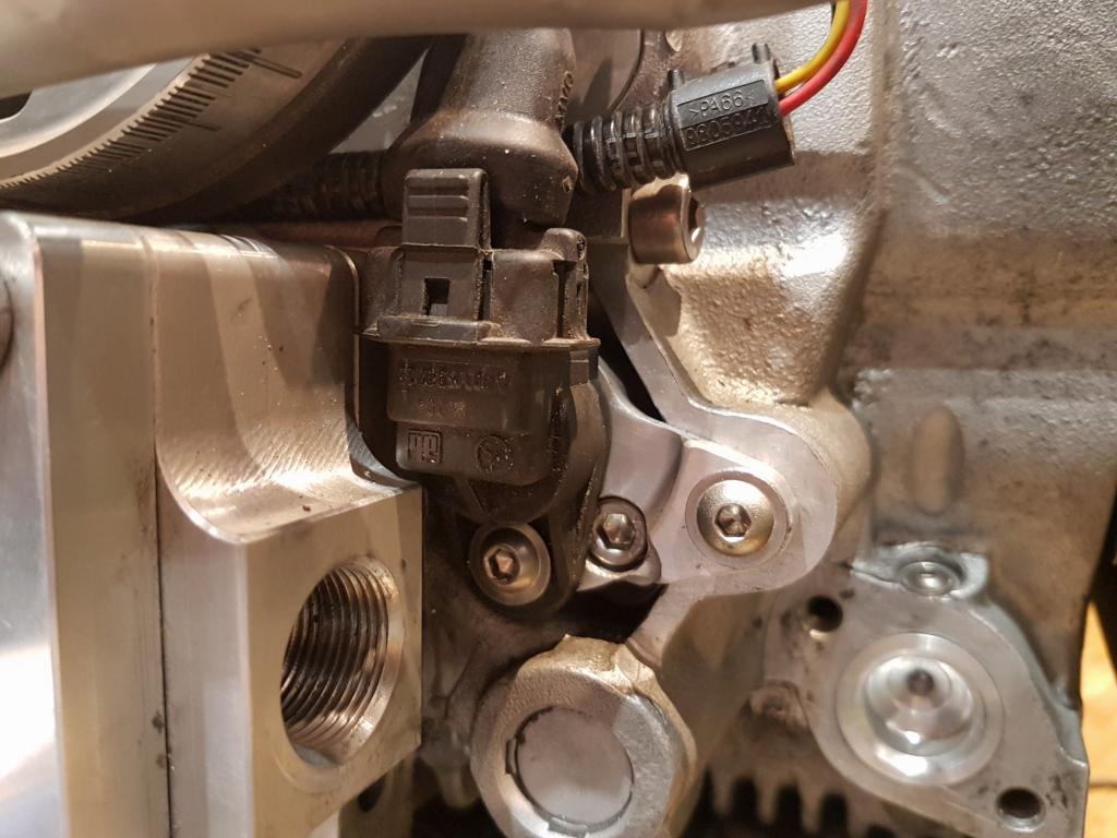

Hab mal wieder Zeit gehabt
Nun ist die Sensorik angebaut ich hab alle Stecker die ich brauche.
Jetzt noch die Kabel auf länge bringen und bezeichnen ( P-Touch mit >Schrumpfschlauch zum beschriften )
Demnächst sollte die Nockenwelle fertig sein dann das ganze Geraffel zerlegen und Endgültig zusammensetzen.
Ist noch viel Arbeit

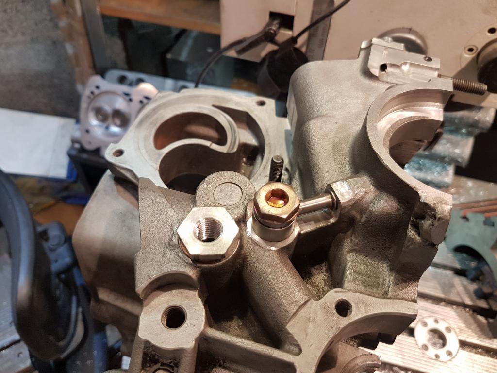

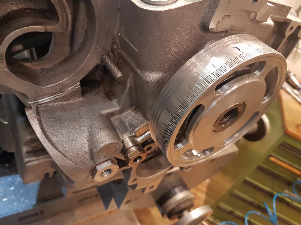

Frage an die Ölspezialisten
Ich hab den Ölkanal zum hinteren Hauptlagerbeim Platz machen für die Riemenscheibe etwas angeschliffen.
Hab es dann mal geschweißt aber ich war nicht sicher ob es dicht ist
Nun Verschraubung mit Rohr dran und gut isses ich will aber dort auch noch den zweiten Druckschalter anbringen der war sether an der linken Seite zwischen den Stösselrohren mit einem Rohr verlängert angebaut
Der Standard Schalter sitzt hinten beim Filter
Nur warum hat der Motor zwei Schalter
- Ölkanal2.jpg (96.9 KiB) 8483 mal betrachtet
- Ölkanal1.jpg (104.93 KiB) 8483 mal betrachtet
Morgen Andy,
der eine Öldruckschalter hatte 0,3 bar der vordere 0,8 Auslöse.Ich denke der 0,3er war für den Alarmsummer.
Wenns bei dir nicht dicht ist,bei wem sonst.
Turner
Turner
Soweit ich mich erinnere, war der andere Schalter mit dem höheren Druck der für den Alarmsummer. Er wird aber erst bei höherer Drehzahl "scharf" geschaltet, und meldet sich wenn dann kein Öldruck vorhanden ist. Das gab es bei anderen VW Modellen (Passat, Golf) auch so. Eine Lampe geht schon einmal unter, der Summer nicht. Du musst ihn also nicht unbedingt montieren. Beim Golf und Passat war der Schaltpunkt immer 1,6 - 1,8bar.
Das funktioniert hervorragend wenn Du z. B. starke Ölverdünnung hast.
