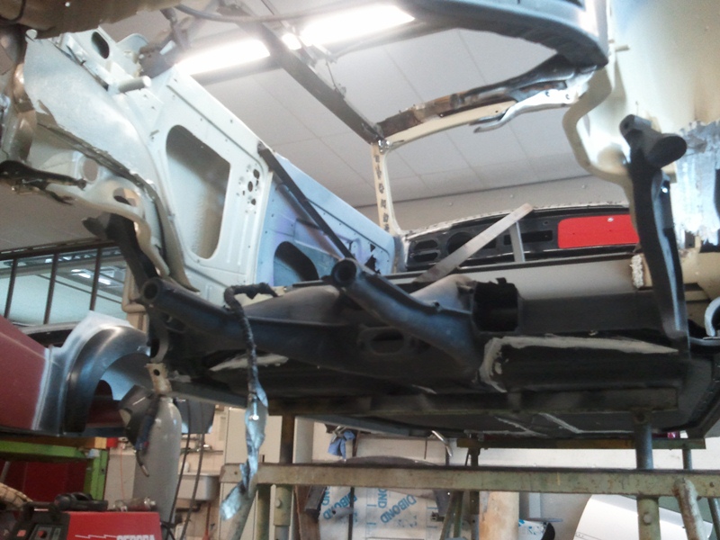

Hi Phillip,
mal nur so ne Frage am Rande. Wie schweißt Du das das so sauber aussieht. Das sieht irgendwie nach kurzen durchgeschweißten Nähten aus.
oder hast Du das im Pilgerschritt punktgeschweißt?
Interessiert mich, da ich irgendwie immer das Gefühl habe bei mir verzieht sich zu viel obwohl ich immer recht vorsichtig da ran gehe.
Gruß Wolfgang

Ciao allerseits.
Ach, das Fz. reparieren ist mein Beruf.
Ich schweisse nicht durchgehend, sonst Verzieht es sich brutal. Immer ein Punkt an den anderen drann
Jetzt noch eine Frage meinerseits.:
Muss ich in den Radhäusern hinten wieder zwei Löcher reinschneiden für die Doppelvergaser zu bedienen?

philipp hat geschrieben:Guten Abend.
So, einiges ist am Cabrio gegangen.
Auf den ersten Fotos seht ihr wie das Armaturenbrett ausgesehen hat. Das musste neu.
Also die Resten raus und ein Armaturenbrett von einem Jg 61 Käfer rein. Widerstandschweisszange ist bereit!
...und drinn ist es! Schööön!

Also Chassisdichtungen sind jetzt noch gar keine drunter.
Hie und da müssen noch löcher zugeschweisst werden.
....jetzt gehts dem Boden an den Kragen:
...weitere Meinungen zum Ausschneiden der Radhäuser, zwecks Doppelvergaser sind gesucht!
