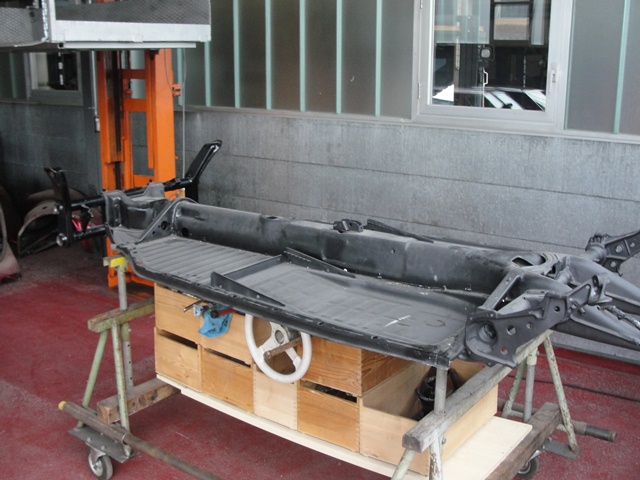

..... mein Glück ist, das der Boden bereits gemacht wurde und zwar nicht schlecht. Trotzdem bleibt viel zu tun.
Das Projekt wird sich sicher 2 Jahre hinziehen, weil das muss ja auch bezahlt werden. :o
Am Schluss möchte ich ein Cabrio das nicht verbastelt ist, aber auch nicht Original.
Das Cabrio baue ich auch auf alt um. D.h vor 67. :like:

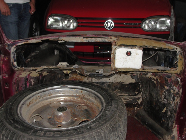

.. Ich weiss nicht was sich einer Überlegt wenn er er so etwas macht :angry-nono: :angry-nono:

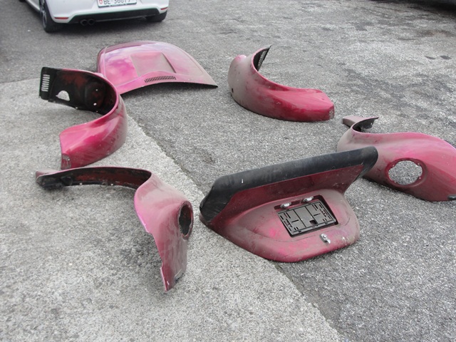

DSC05900 - Kopie.JPG (162.91 KiB) 12140 mal betrachtet
Die GFK Teile wurden zum Teil entsorgt, oder verkauft!
Hier die dazugehöhrende Sauer und Sohn Anlage. (Ist in den Papieren auch eingetragen.) Aber ob die noch was Wert ist, wird sich zeigen.

warum man immer wieder so verbastelte cabrios sieht... :?
das armaturenbrett schaut ja wild aus! :o
sauer und sohn ist das aber keine ;)

philipp hat geschrieben:.. Ich weiss nicht was sich einer Überlegt wenn er er so etwas macht :angry-nono: :angry-nono:
hallo Phillip,
nachdem die Plasteteile ja sehr nach nem Porscheumbau aussehn denk ich mal hat der des mitsamt dem passenden Amaturenbrett umgesetzt, wozu aber denn auch eben derartige Ausschnitte gemacht werden sollten/müssen...
Ansonsten, mach das cab so wie du willst und lass dich da nicht beirren....
