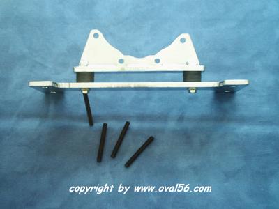

vordere getriebtraverse werde ich die hier kopieren, möchte auch nicht an meiner BG schweißen.
http://www.oval56.com/inhalt3_2.html
Re: Edelstahl cupstreben
Ohhhhh...das gefällt..dann kann man ja Verstrebung UND Stabi fahren...Das hatte bei meiner Strebe nicht funktioniert...

...wobei die Ausführung aus Stahl extrem schwer und überdimensioniert wirkt!?

Hast du ne Lösung um beides zu verbauen?
Leider nein.
Aus gutem Alu sollte das reichen.
Eventuell die Kontur etwas ändern, damit die Platte etwas verwindungssteifer wird ( z.B. Materiel dünner wählen und aussen Bord abstellen ).
Ansonsten Stahl ausfräsen zum Erleichtern.
Gruss Jürgen N.
