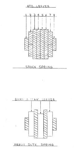

ich stand die letzten Tage in gutem Austausch mit CSP und Sway-A-Way, die inzwischen in X-Sway umfirmiert wurden.
Tatsächlich werden die HD-Federn nicht als Ersatz für die Positionen 3–6 verwendet, sondern, wie auch in der Anleitung von CSP dargestellt, für die Positionen 2, 4+5 und 7. Das wurde inzwischen auch durch eine bessere Skizze bestätigt, die ich direkt von X-Sway erhalten habe.

kannst du die hier posten?
Nero
Beiträge: 386
Registriert: Fr 20. Jan 2023, 22:37
Käfer: 69er 1200er
Re: Turbofelgen am Mex?
Beitrag von Nero »
Steve67 hat geschrieben: ↑Fr 10. Apr 2026, 11:45 kannst du die hier posten?
Die Skizze? Klar.
In dieser Darstellung stimmen die Abmessungsverhältnisse bei Höhe und Stärke jetzt jedenfalls. Fürs Verständnis ist das schon deutlich besser, auch wenn die Schraffur nicht ganz korrekt ist. Ich will hier aber auch nicht den TZ raushängen lassen.“

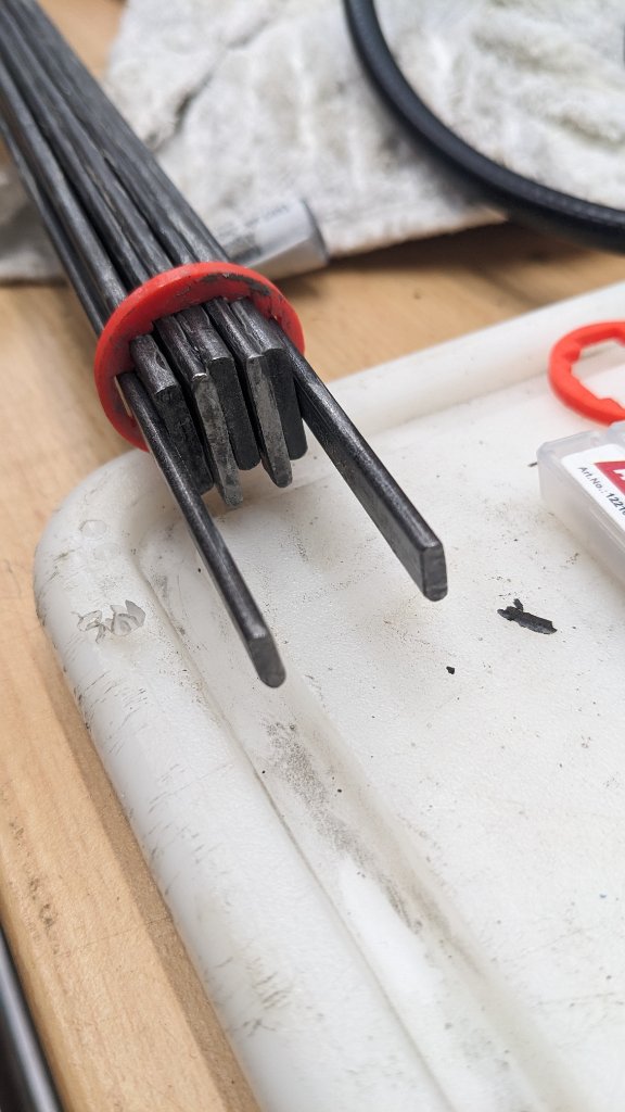

Gefahren bin ich sie noch nicht, denn vorher muss ich noch die Spur einstellen. Davor galt es erst einmal, die richtige Einstellung an der VVA für die gewünschte Fahrzeughöhe zu finden. Mit TAS ist das Ganze schon deutlich unkomfortabler als ohne. Zuerst die Achsschenkel ausbauen, VVA verstellen, Achsschenkel wieder einbauen … und die ganze Nummer wieder von vorn, bis es passt. Dann noch die Federwegbegrenzer an den Stoßdämpfern optimieren. Jetzt passt alles.
Fazit:
Um im unbeladenen Zustand die gleiche Höhe wie mit den originalen Federn zu haben, musste ich die VVA ganze 4 Rasten weiter runter stellen. Mit 20 Litern im Tank und mir auf dem Fahrersitz sank der Wagen vorher fast 3 Zentimeter ab, jetzt nur noch minimal, höchstens 1 Zentimeter.
Die Fahrprobe wird die Wahrheit zeigen. Wenn ich mit diesem Setup ähnlich mäßig komfortabel unterwegs bin wie mit der VVA in gleicher Tiefe, bin ich zufrieden und genieße dafür das Wissen, noch ein paar Zentimeter mehr Restfederweg zu haben, ohne dass mir dabei die Traggelenke herausploppen.
Zum Einbau:

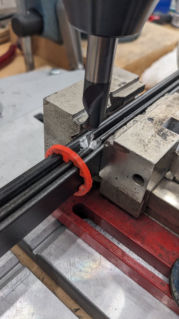

Alle Senkungen habe ich mit VHM-NC-Anbohrern nachgearbeitet. Insgesamt habe ich dafür zwei Stück gebraucht. die taugen jetzt nur noch für Zimmermannsarbeiten. Kostenpunkt für die Bohrer: 50 €. :roll:

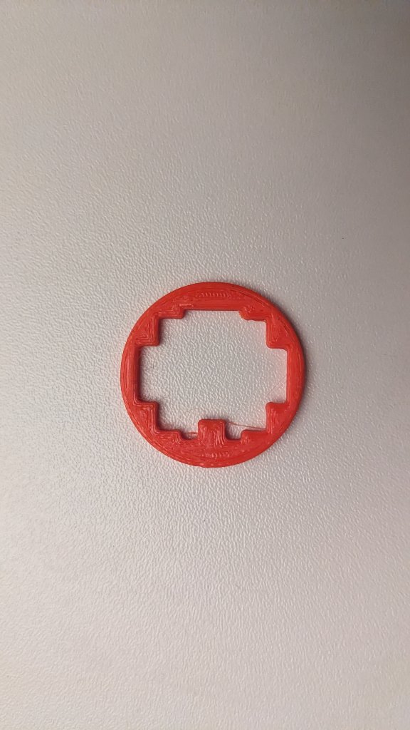

Um die Senkungen korrekt fertigen zu können, habe ich mir ein paar Lehren gedruckt. So konnte ich die Federn in genau der Anordnung einspannen, wie sie später auch montiert wurden.
Anbei ein paar Bilder …
Lehre
Lehre
Hilft auch beim Einbau

bin gespannt auf den Fahrbericht, coole Idee mit der gedruckten Lehre.
Ich habe letzten Freitag auch Federpakete gesenkt für eine gekürzte Achse. VHM NC-Anbohrer hatte ich irgendwie als geeignet notiert. Meiner hat dieses Mal aber auch extrem schnell den Geist aufgegeben. Ich denke die mögen den unterbrochenen Schnitt am Übergang der Blätter nicht. Habe dann in HSS mit 5,5 mm vorbohren und einem Senker weitergemacht. Das ging perfekt bei schöner Oberfläche.
Ohne die Lehre kann man die Senkungen meiner Auffassung nach nicht ordnungsgemäß fertigen und die sind ja extrem wichtig, da hängen ja immerhin die Tragarme drann. Die sollen ja nicht herausflutschen.
Ich denke auch, dass die NC-Bohrer das nicht mögen. Sicherheitshalber hatte ich jede Senkung mit einem 3mm VHM-Bohrer im mittleren Blatt vorgebohrt. Das ging problemlos ohne Werkzeugbruch.
