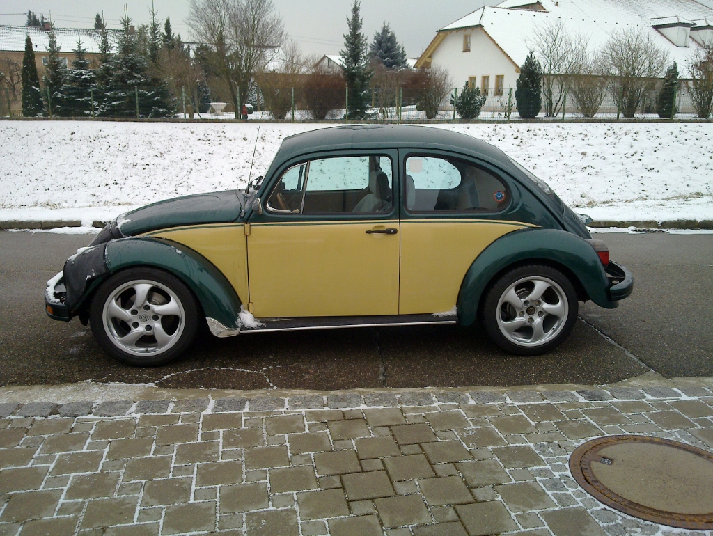

heute bin ich der Sache weiter nachgegangen und hab mal auf 5Loch umgerüstet, vorne mit 17mm Distanzscheiben und TAS. Die Reifen schleifen, das wird sich hoffentlich ändern wenn ich 10mm Distanzscheiben und 205/40x17 Reifen montiert habe. Hinten ist der Käfer noch nicht tiefer gelegt und ein Reifen schleift an der Karosseriebefestigung unter dem Kotflügel, ich hoffe das hat sich dann mit 5mm Distanzscheiben erledigt. Bleibt voraussichtlich noch ein Problem, die hinteren Nabenabdeckungen passen aktuell nicht drauf. Das wird sich auch mit 5mm Distanzscheiben nicht abstellen, eine Lösund wäre 2cm innenverbreiterte Kotflügel und 25mm Distanzscheiben, das möchte ich aber gerne vermeiden.
hier schon mal ein Photo, oben 7x17 + 8x17 unten 7x17 + 8,5x17
- IMG_20130102_142543 1024.jpg (580.13 KiB) 28928 mal betrachtet

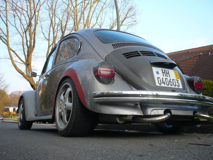

Das sind 7J 17 ET 55 mit 195/45 und 26mm Distanzen vorn und 8J 17 ET 30 mit 205/45 und 10mm Scheiben hinten...
- Jubi5.jpg (117.12 KiB) 28916 mal betrachtet

dann hast du aber vorne Innenverbreiterte Kotflügel? die hinteren sehen auch nach GFK aus?lightning grey hat geschrieben:Moin!
bei mir ist noch alles originales Blech

Bei Robert auch. Vorne mit 911 Gläsern in Kotflügeln für liegende Scheinwerfer und hinten Original gezogen und gebördelt. Beide Serienbreite...

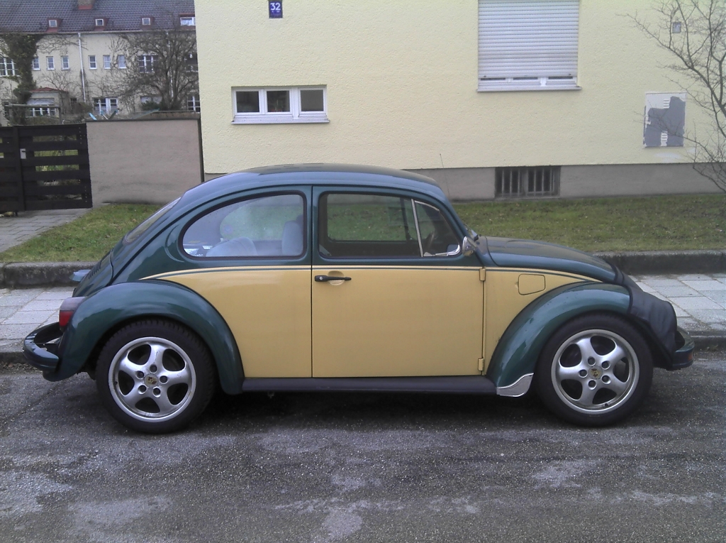

so was neues (für mich zumindest)
vorne sind nun 10mm/Seite Distanzscheiben, der Abstand zum Kotflügel ist noch immer zu knapp.
Mit 205/40x17" Reifen passt es nun endlich vorne
hinten sind nun 5mm/Seite DIstanzscheiben drunter und es schleift innen immer noch. Das heisst für mich ich besortge mir nun 7mm und schau was passiert
bzgl der Felgen mit der fehlenden Nabenkappe hinten (Boxter S), die vorderen Kappen passen in dieser Distanzscheibenkonfiguration jetzt auch nicht mehr. Deshalb kommen nun auch die Boxterfelgen (Boxter 996) zum Einsatz, dort muss ich schlechtesten falls die Kotflügel hinten anpassen. Die Tieferlegung hinten kommt auch noch, aber nicht viel

- an der Karosserieaufnahme und am Federwegbegrenzer schleift der Reifen trotz 5mm Distanzscheiben
- IMG_20130325_103515 1024.jpg (495.51 KiB) 28701 mal betrachtet
- 996 Boxster 17" mit Winterkonfiguration vorne 7x17 ET 55 mit 205/40 und hinten 8,5x17 ET50 mit 225/45
- IMG_20130325_102755 1024.jpg (473.64 KiB) 28701 mal betrachtet

Der Wagen ist zwar gut lackiert, wenn es allerdings um die Räder geht machts durchaus Sinn den mal von achtern zu knipsen...
Die 7J17 Felge hat bei Porsche Einpresstiefe 52. Wenn man das mit 26mm unterlegt kommt man auf ET 26 - das is nichts anderes als die Standart 5,5J Radkappenfelge. Wenn Du da nur 10 mm unterlegst wirst Du den Lenkanschlag so weit begrenzen müssen das Du um keine Kurve mehr kommst...
Haben die 8J Räder bei Porsche Modellbezogen deutliche Unterschiede in den Einpresstiefen. Der 964 und der 993 kommen teilweise mit ET 70 um die Ecke. Beim Boxster hat das 8,5J 17 Rad ET 55. Die Felgen auf dem Jubi sind vom 4S und kommen nur auf ET 30. Das kann man technisch noch montieren, aber viel Platz zum Achschwert bleibt da nicht. Gefühlt müsstest Du die 8,5 J 17 mit mindestens 15mm unterlegen, damit das Rad als solches freigängig bleibt. Am Ende steht die Frage was für ein Reifen drauf soll...
Der entscheidet darüber ob Du verbreitern musst oder nicht...
