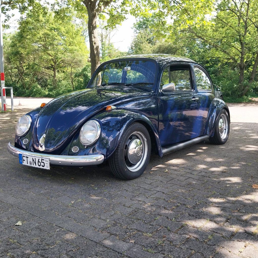

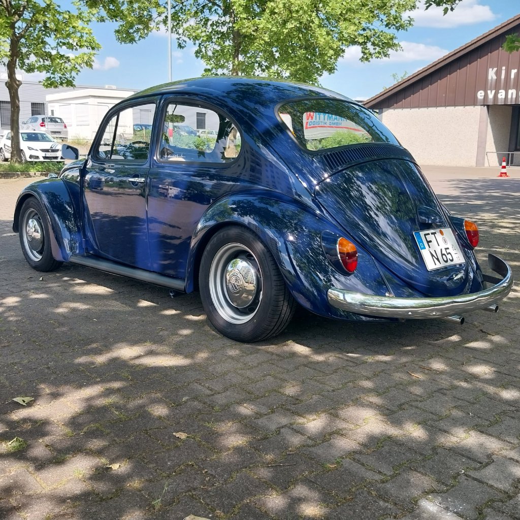

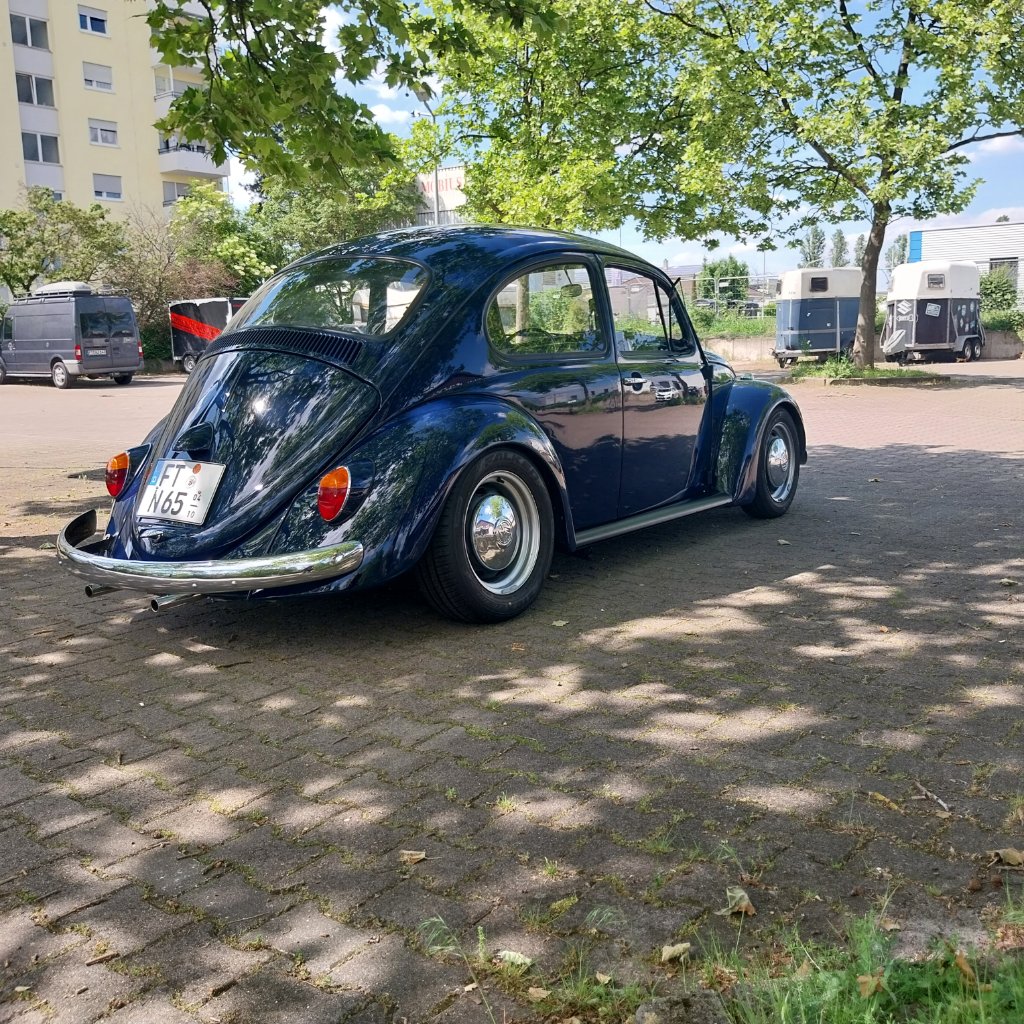

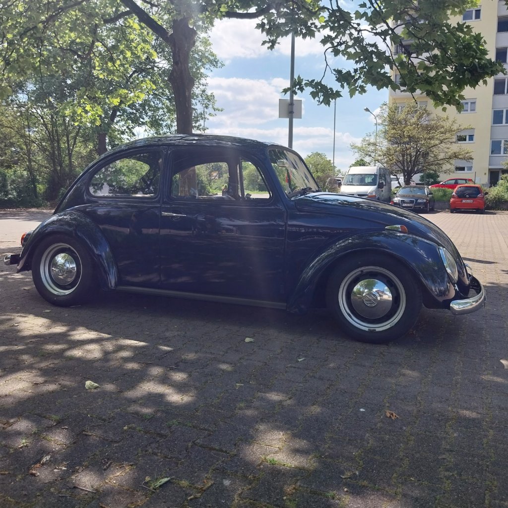

Mal Foto gemacht
VG Norbert
aus der Pfalz
Beiträge: 6697
Re: Annabell
das sieht richtig schick aus :up:

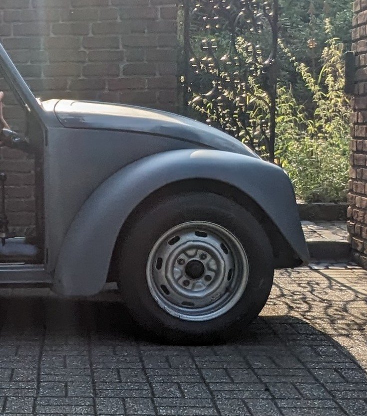

Hm, Mensch da werde ich echt neidisch wenn ich mir ansehe wie tief du den Wagen hast und scheinbar dennoch noch Restfederweg vorhanden ist. Wie viel Restfederweg ist das bei dir denn wohl?
Mit normalen Febi Traggelenken, Einhaltung von 30mm. Restfederweg +10mm Federwegbegrenzer (ohne wären es 40mm bis die Traggelenke anschlagen) komme ich nicht tiefer als auf dem beigefügten Foto. Wenn man dann noch bedenkt, dass ich vorne 185/70 montiert habe und du 165/65 (mehr als 2cm Unterschied im Radius), dann kommst du mit den Traggelenken mit erweitertem Weg ja nicht nur ein bisschen weiter runter, sondern doppelt so tief. Hätte nicht gedacht, dass das doch so viel ausmacht.

Tieferstellen geht noch um 3 bis 4 weitere Zentimeter, dann geht die Achse auf Block bei den Traggelenken. Tatsächlich habe ich den (die) Übeltäter aber ausgemacht. Die von mir neu eingepressten Traggelenken von FEBI sind schuld. Diese haben im Vergleich zu anderen normalen Traggelenken die ich hier liegen habe kaum Arbeitsweg. Ich habe noch Tragarme mit spielfreien original VW Traggelenken und werde die jetzt einbauen. Dann sollte ich noch ein paar Zentimeter weiter runter können und gleichzeitig Restfederweg behalten.
