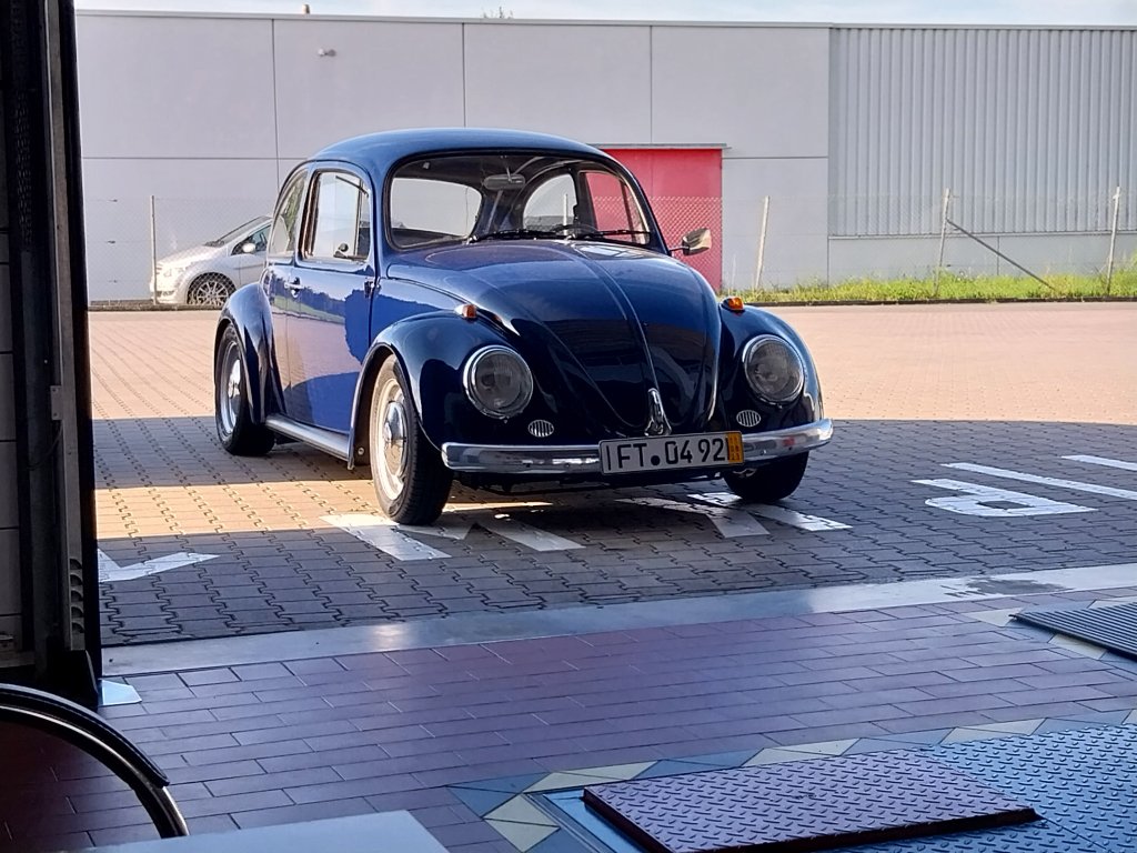

War heute morgen beim TÜV.
Ohne Mängel ausser den Felgen.
TÜV trotzdem bekommen.

Klasse Glückwunsch
Mehr als verdient
Re: Annabell
Glückwunsch, ein wirklich schönes Auto
Was möchte der Prüfer an Deinen Felgen nicht?
Viele Grüße
Stefan
Viele Grüße
Stefan
Re: Annabell
Wie in einem anderen Threat schon behandelt, weil es hinten Uber Felgen sind und da nichts schriftliches gibt.
Vorne die sind ab Werk schon eingetragen 4,5 x15 et34 es sind auch 165 R 15 eingetragen ich habe aber 165/65-15 vorne montiert. Ich muss mal schauen wie ich das löse, die bei den Händler angeboten werden sind auch alle ohne Papiere, was mich auch nicht weiter bringt.
Vielleicht finde ich ja noch einen anderen Tüv der mir die einträgt.

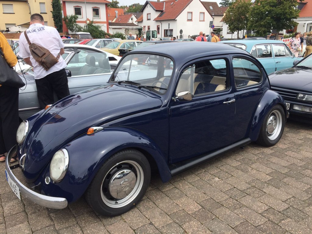

Das erste Oldietreffen habe ich angefahren und auch reichlich Arbeit.
Die Antriebswelle auf der rechten Seite scheint hinüber zu sein. Wenn ich das Rad drehe dreht es nicht frei sondern hakelt beim drehen.
Dadurch das er sich normal schalten lässt und in Rechtskurven das knacken und poltern weg ist, tippe ich auf Antriebswelle.
Die vordere Schaltstangenbuchse muss ich auch machen.
Das Lenkgetriebe muss ich auch nochmal dran, es hat zu viel Spiel in der Lenkung.
Ansonsten ist alles gut.

Oh ich habe schon lang nichts mehr geschrieben.Norbert hat geschrieben: ↑Sa 19. Aug 2023, 15:01 IMG-20230813-WA0005.jpg
Aber viel neues gibt es nicht zu berichten die Antriebswelle ist gemacht und Schaltstangenbuchse auch.
Lenkgetriebe ist eingestellt und etwas verdreht wegen der Hardyscheibe und funktioniert auch.
Nur die VVA mit den roten Koni gefällt mir nicht, der ist mir vorne viel zu hart und wenn ich den vorne noch etwas tiefer mache was er optisch ja durchaus noch könnte federt er gar nicht mehr.
Da muss nochmal ran ich weiß nur noch nicht wie.
Ich überlege mir vielleicht TAS ein zu bauen, damit er vorne mit Original Stoßdämpfer wieder weicher wird.
Was meint Ihr?

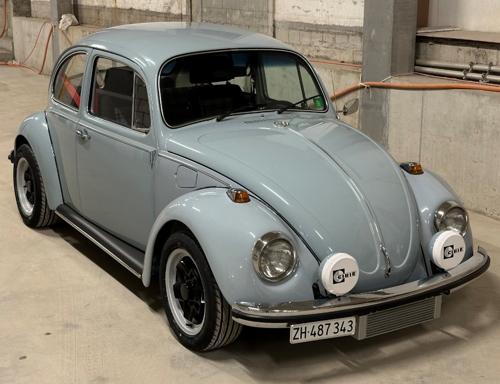

Nicht viel... TAs legen dir das Auto gleich 6cm tiefer und ich würde mal schauen über verschiedene Dämpfer mal testen.
Mein Auto war bei Kauf mit TAS tiefergelegt... damit nix ansteht, hatte der Vorbesitzer 175/55/15 montiert an der VA und die Kanten rausgeschnitten....
Um etwas mehr "Gunmi" auf der Felge zu haben, konnte ich dann später maximal 165/65/15 fahren ohne das es ansteht.
Im Laufe der letzten 5Jahre habe ich nun einiges probiert und bin am Ende bei einer VVA mit originalen Achsschenkeln gelandet und Bilsteindämpfern von Tafel. Und so bin ich zufrieden. Auf dem beigefügten Bild ist er recht hochbeinig, aber sobald man drinsitzt und fährt geht er ein gutes Stück runter und man kann wirklich entspannt reisen.
JA....es ist immer die Frage was für den einen weich oder hart ist... Aber ich habe beim Typ3 schon Bilstein drin gehabt und voll zufrieden gewesen. Daher beim Käfer dann am Ende auch diesen Weg gegangen.
Mein Mech schwört auf Koni, aber alle Autos, welche er damit "ausstattet" sind entweder 1302er oder 1303er.. Und ich denke das macht hier einen Unterschied..
- Tubi_v2.jpg (178.63 KiB) 32455 mal betrachtet
