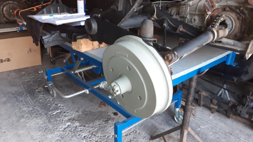

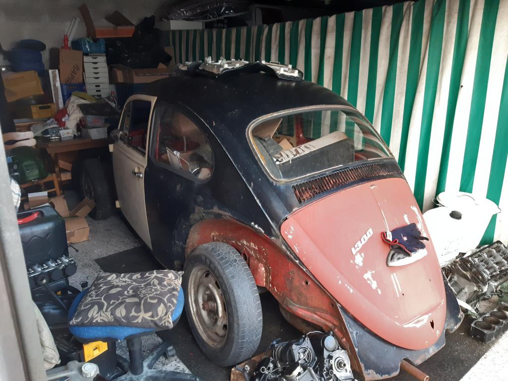

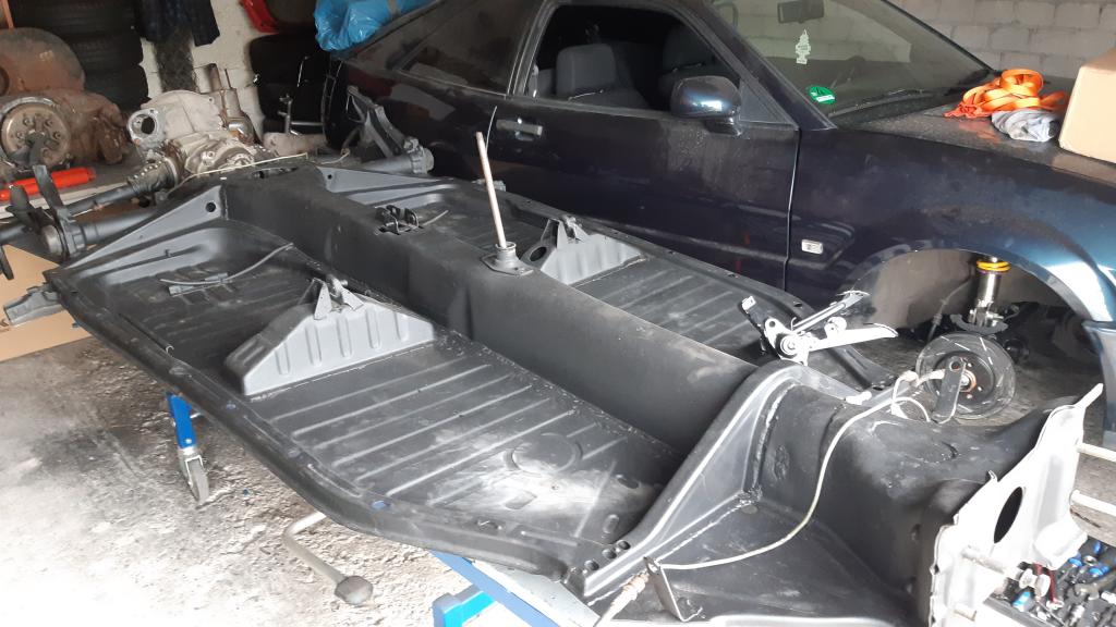

Hier mal ein paar Bilder wo ich Sie geholt habe und was ich bis jetzt schon gemacht habe. Die Bodengruppe war schon geschweißt.
So das ich mit dem Zusammenbau beginnen konnte. :?: :?:

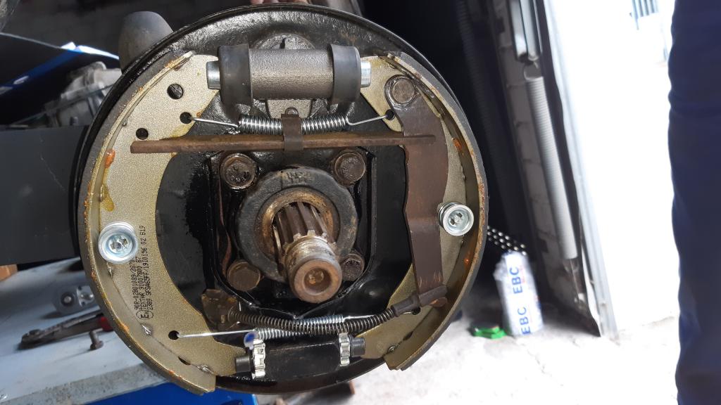

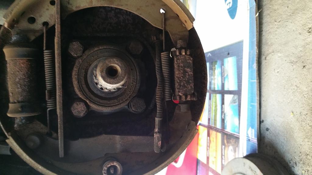

Die Bremsankerplatten hinten waren verkehrt angeschraubt ( links die rechts und um gekehrt) und das von einem Käfer Schrauber von dem ich ihn gekauft habe.
Mal sehen was noch so kommt. Als Bauzeit habe ich mal 3 Jahre an gesetzt, wird vielleicht länger. :mrgreen:
Hier mal Bilder
Auf dem ersten Bild sieht man die Achsmanschette, ist diese Gleich mit AM vom T1 weil sonst habe ich noch keine neuen gefunden.
VG Norbert

Achsmanschette ganz normal vom Pendelachskäfer,gibts von zich Herstellern.Wenn du die geschraubte nimmst,muss die Schraubkante in die Waagrechte,nicht so wie in deinem Bild.Dichtmasse an den Dichtflächen der Manschette an Achse und Schraubkante hilft ungemein.Das Material ist nicht mehr so gut wie früher.

mir ist aufgefallen, dass die oberen Federn deiner hinteren Bremse falsch montiert sind diese bitte um 180 Grad drehen sonst brechen diese irgendwann.
Gruß Rolf

ja da hast du recht, ich habe mich schon gewundert warum die sich so biegen.
Danke für den Tip.

Bei Annabell :lol: :lol: ist das auch gar nicht so leicht da die Bodengruppe von 77 und das Häuschen von 66 ist.

käferfreak62
Beiträge: 192
Registriert: Di 15. Mai 2012, 14:21
Käfer: VW 1302
Käfer: 67er Topchop mit 2,4 er Typ4 Holzapfel Motor
Wohnort: 65830 Kriftel
Re: Annabell
Beitrag von käferfreak62 »
Habe mal ein Bild angehängt das du weißt was ich meine
Gruß Rolf

ich habe schon gewusst das du die Feder unter dem Bremszylinder meinst, ;)
Aber trotzdem Danke für dein Bild.
