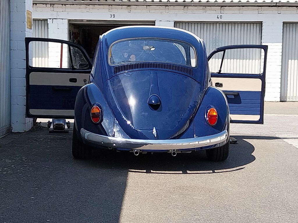

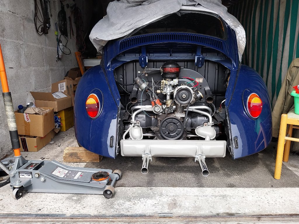

habe den Motor jetzt endlich eingebaut. Er läuft aber er verliert Öl im Bereich zwischen Block und Zylinder.
Muss wohl nochmal raus und auseinander bauen, um zu schauen was los ist. :angry-fire:

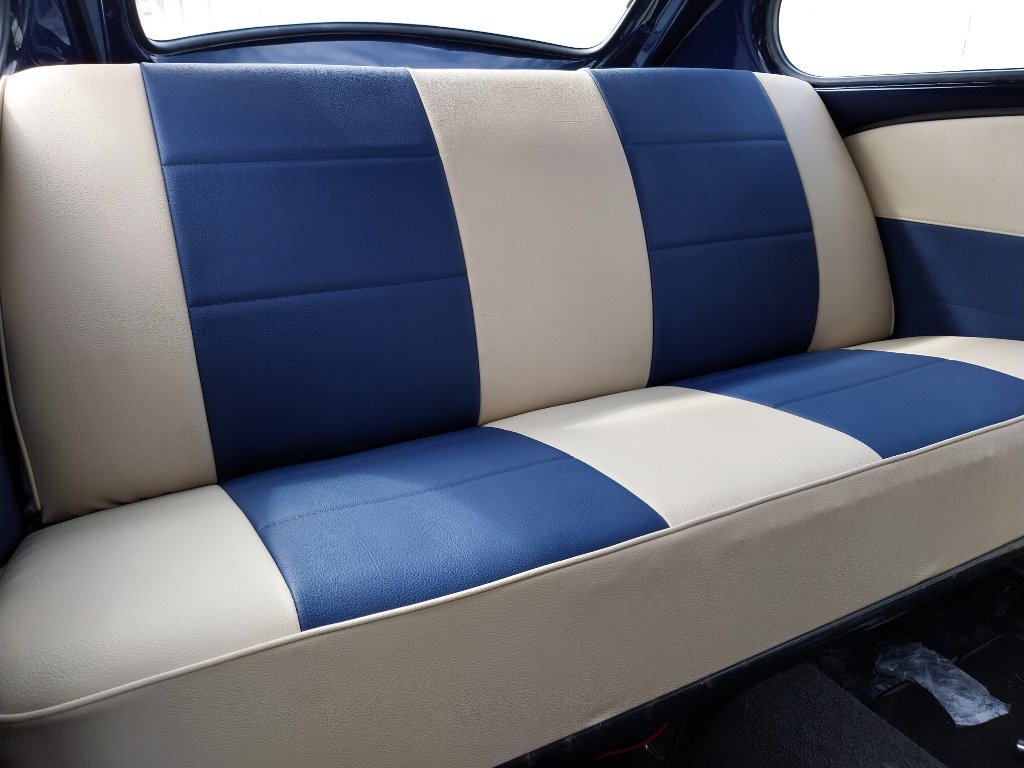

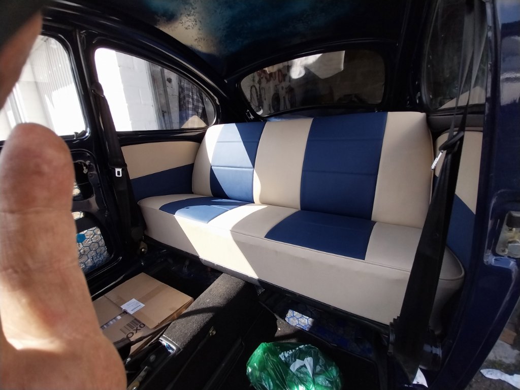

Rücksitzbank ist auch drin.
Habe leider viel zu wenig Zeit um schneller voran zu kommen.
Es war geplant das ich in der 1ten Mai Woche zum Tüv komm. Wird leider nichts.
VG Norbert
aus der Pfalz
Norbert
Beiträge: 595
Re: Annabell
Beitrag von Norbert »

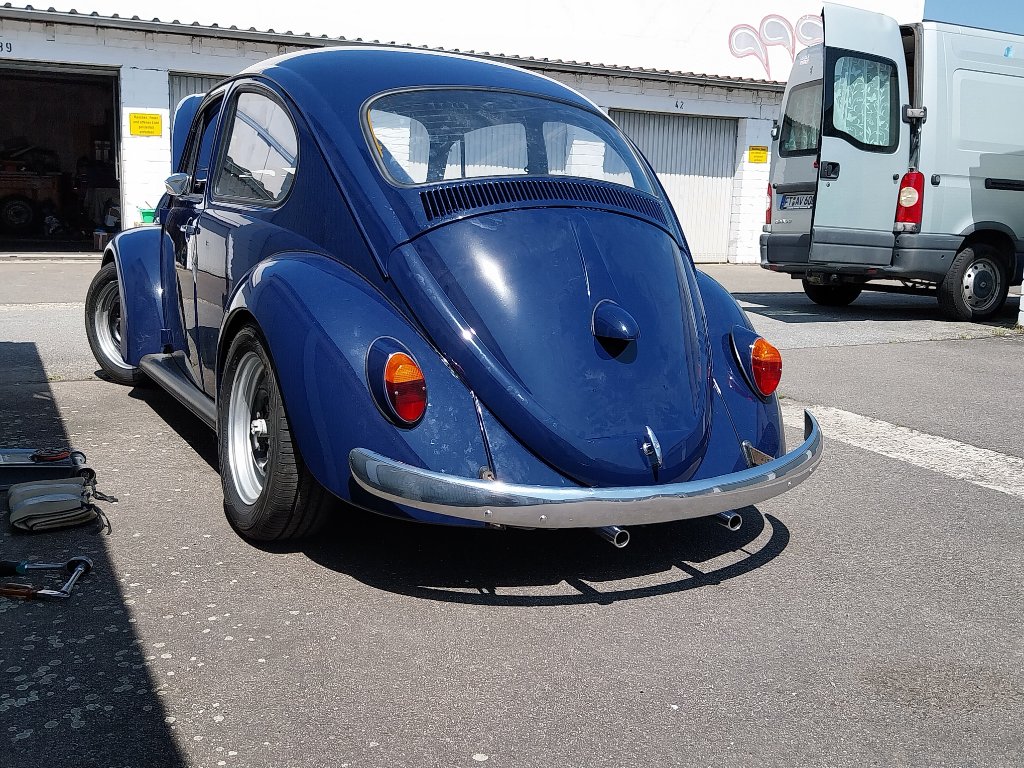

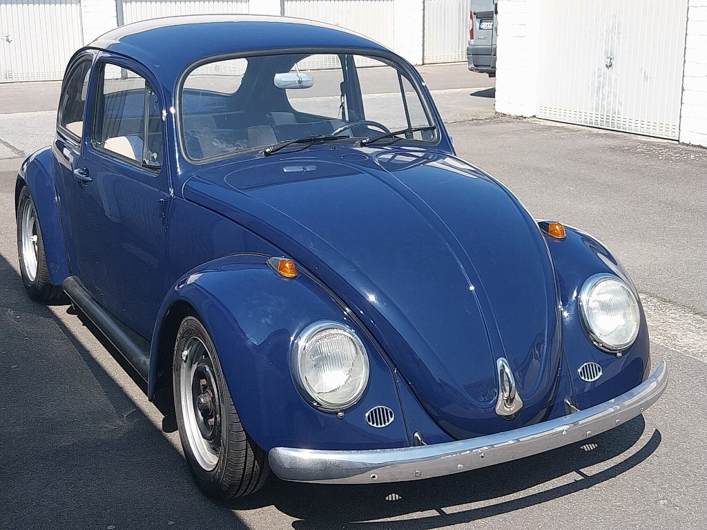

Soweit alles fertig.
Der Motor ist auch wieder drin, muss ich morgen mal starten um zu schauen ob er immer noch Öl raus wirft. Ölkühler habe ich einen neuen eingebaut mit neuen Dichtungen.
Ansonsten habe ich vorne noch kein Standlicht da muss ich auch nochmal schauen, alles andere geht, auch das Standlicht hinten.
Handbremse muss ich noch einstellen.
Dann kann ich mal zum Tüv. :music-rockout:

Marc 69
Beiträge: 257
Registriert: So 19. Sep 2021, 14:58
Wohnort: Rhein-Neckar
Re: Annabell
Beitrag von Marc 69 »
Klasse geworden. Wird bestimmt auch der TÜV Prüfer so sehen
Speedy63
Beiträge: 756
Käfer: 356 Speedster-Replica
Wohnort: 65817 Bremthal
Re: Annabell
Beitrag von Speedy63 »
Echt schön geworden!!!

Der Motor ist dicht :music-rockout:
Aber er hält das Standgas nicht, die Standgasschraube reagiert auch nicht. Tipp`s sind gerne willkommen.

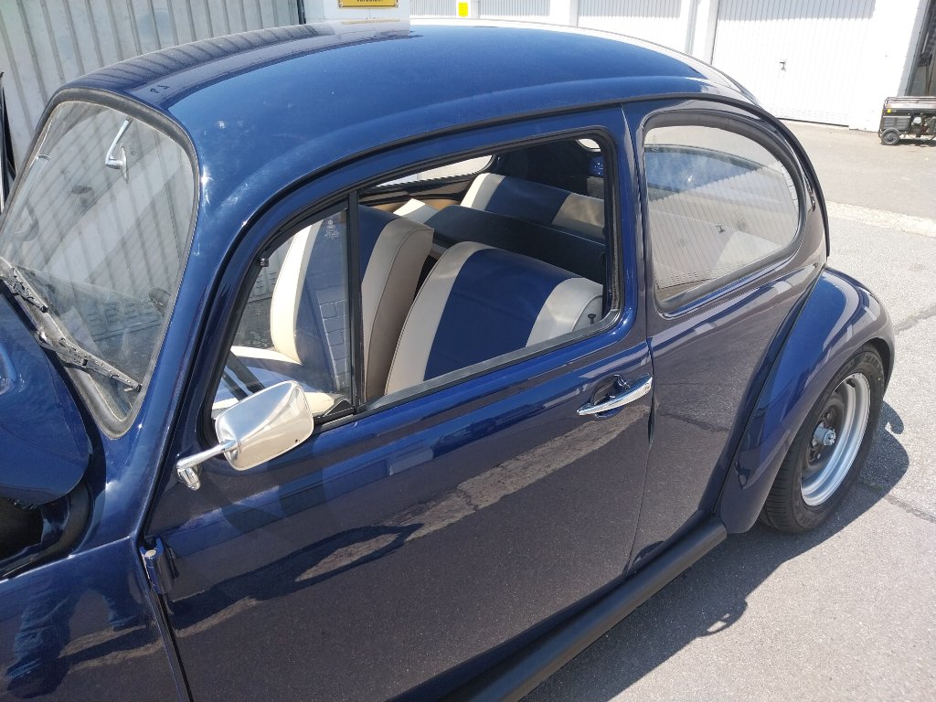

Das chromding am kofferraumdeckel ist zu viel und die innenausstattung zu modern für meinen geschmack, aber sonst top geworden, glückwunsch! :up: :handgestures-thumbupright: :music-rockout:
