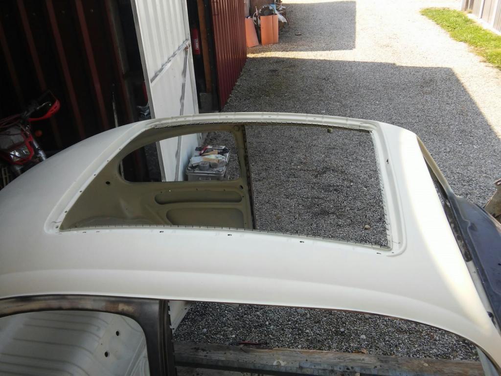

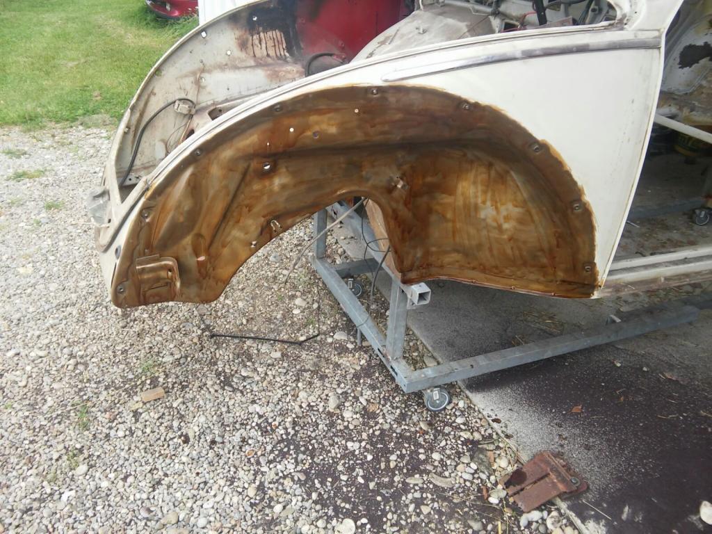

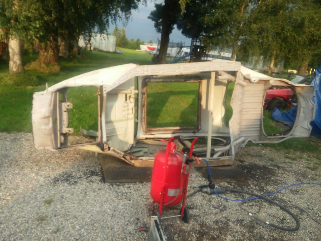

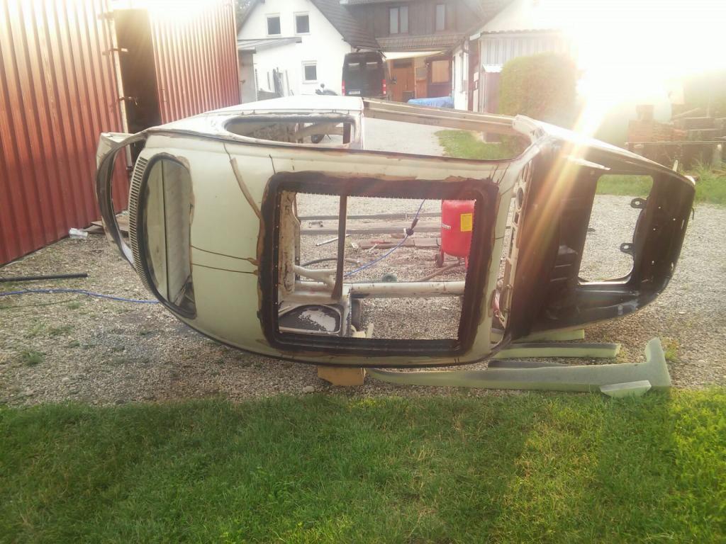

Häuschen an allen nötigen stellen Strahlen und anschliessend direkt mit Fertan versiegeln

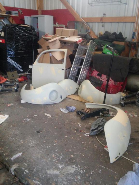

Die ersten Flächen grundoert, langsam siehts wieder besser aus

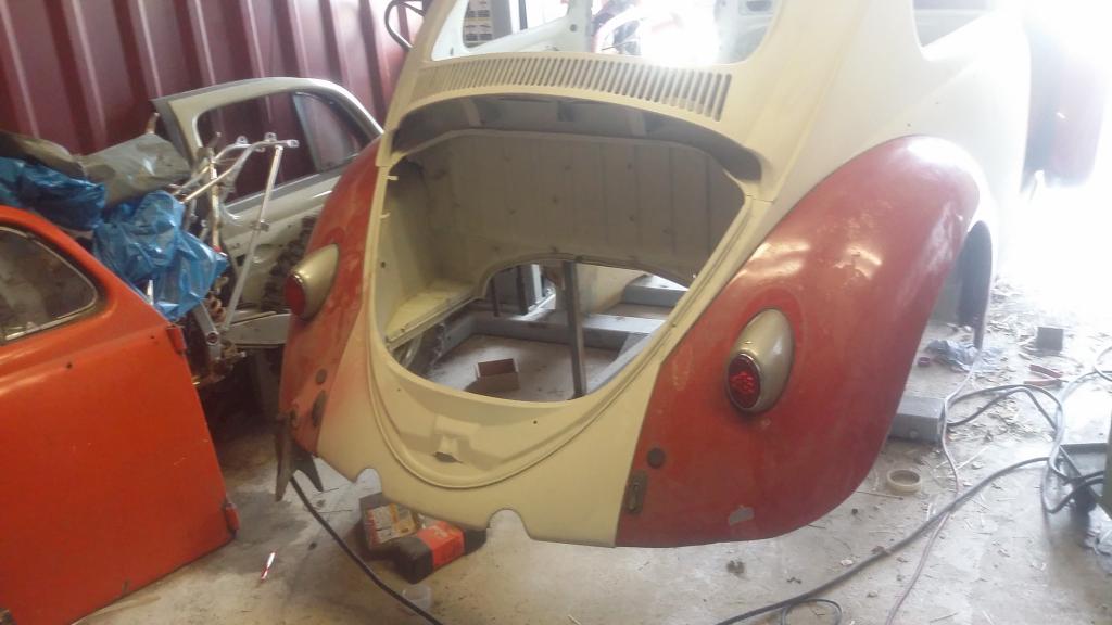

So, endlich wieder Temperaturen bei denen man vernünftig arbeiten kann.
Rückleuchten auf Einkammer umgebaut, langsam nimmt es form an...
Kotflügel anpassen und Blinkerlöcher geschlossen

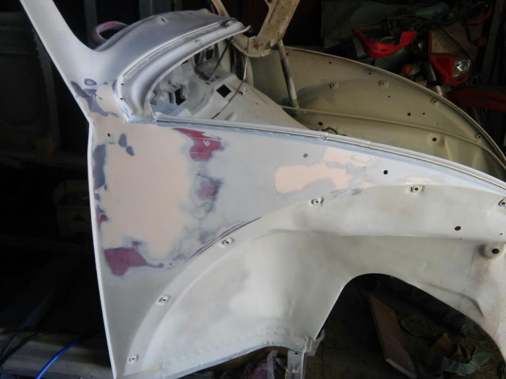

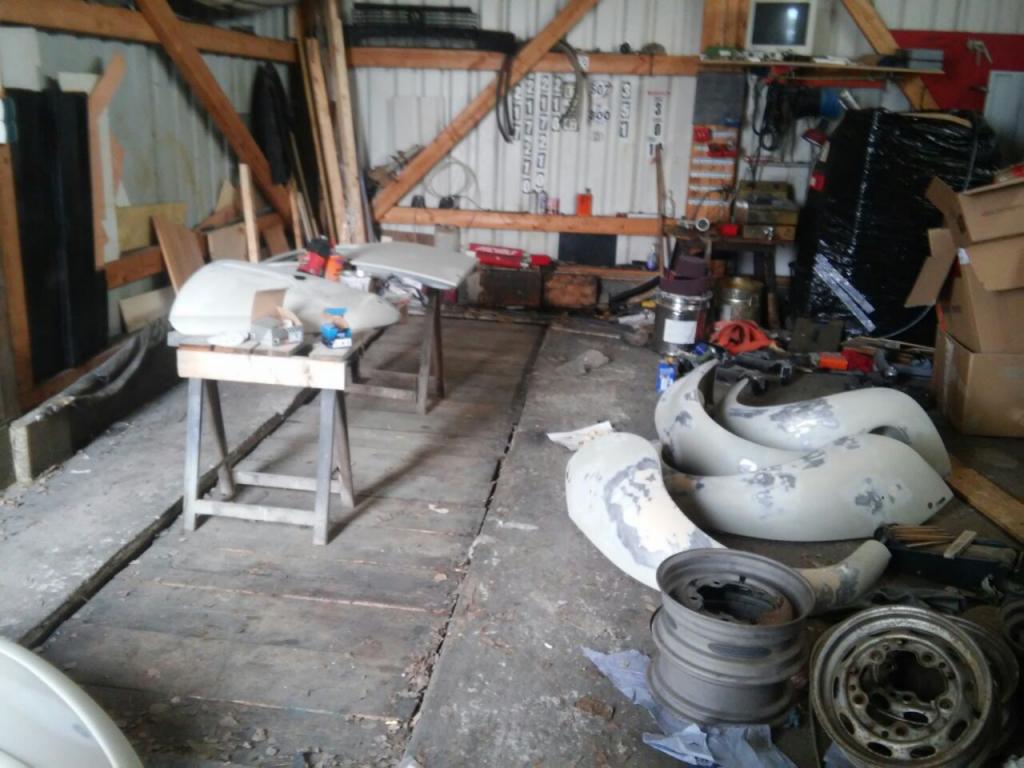

Endlich wars mal wieder ein paar Tage wärmer...
die ersten Durchgänge grundieren, spachteln, schleifen sehen schon mal ganz gut aus

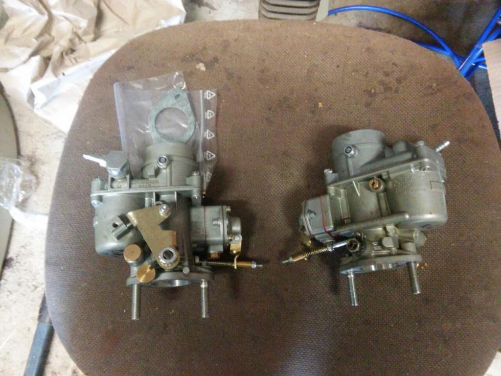

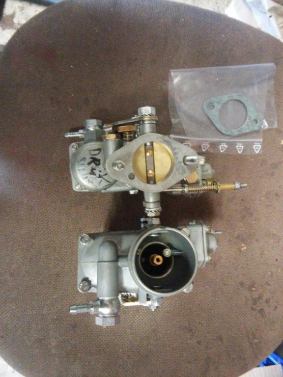

Inzwischen die frisch überholten Vergaser vom Riechert bekommen. Bis zum ersten Probelauf dürfen sie leider noch ein wenig im Karton liegen

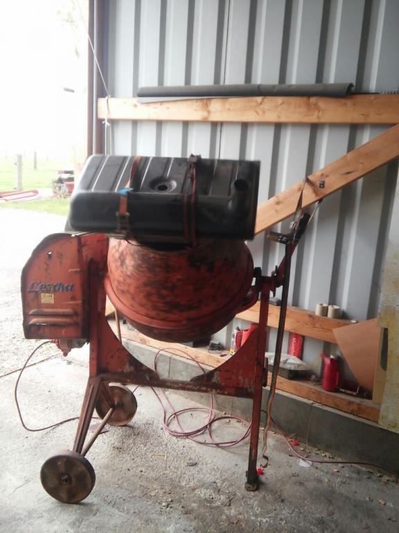

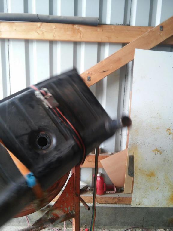

Tank entrosten, zum Glück keine Löcher aufgekommen.

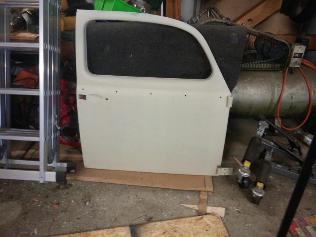

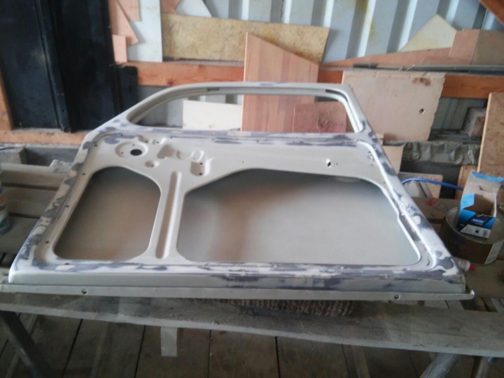

Weiter gehts mit schleifen, spachteln und den Befestigungen für die Sicherheitsgurte.

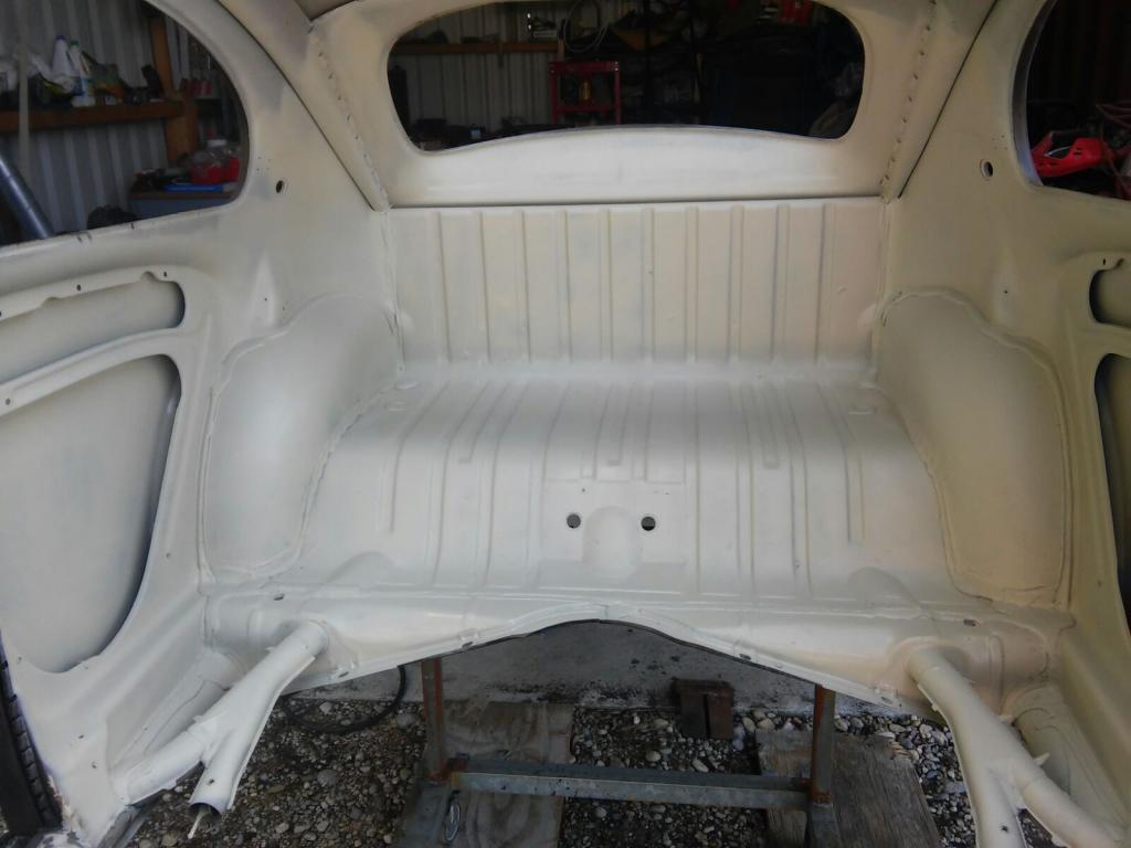

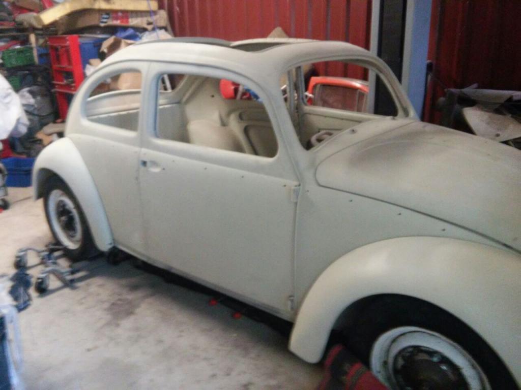

Hochzeit auf Probe, nochmal alles zusammenschrauben und alle Löcher und Spaltmasse checken, bevor es zum Lackierer geht...

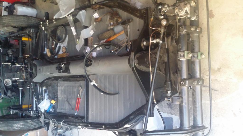

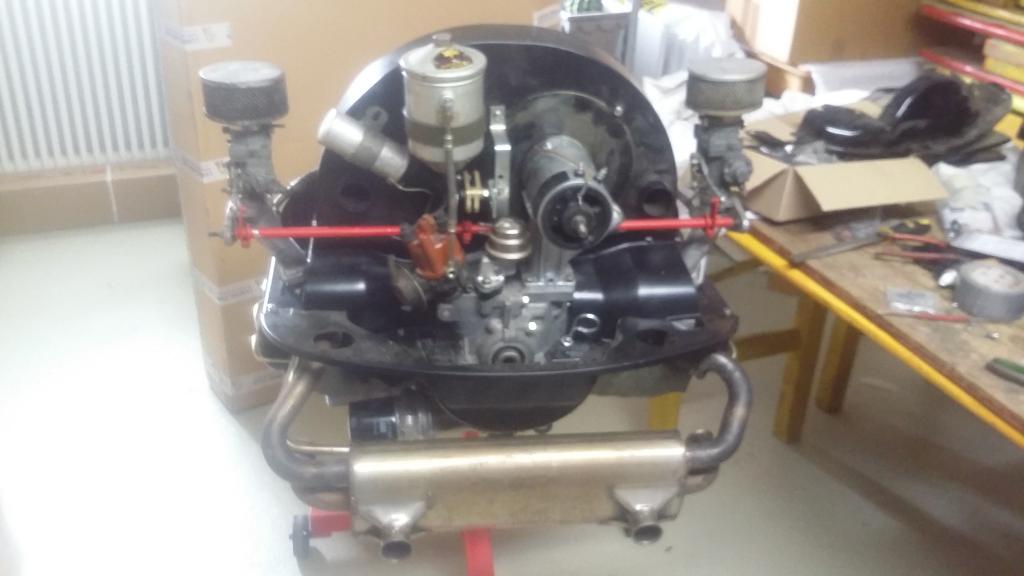

In der Zwischenzeit wird dann die Bodengruppe komplettiert, heute mal den Motor ans Getriebe gebaut.

Re: Die Restauration geht los
Beitrag von Stevo_L »
schaut gut aus, bis auf das rote gasgestänge :oops:
sollte die kühlschlange nicht "in" das gebläse schaun, könnte sonst mit der feuerwand eng werden..?
Dieter_muc
Beiträge: 61
Registriert: Mi 27. Jul 2011, 15:34
Beitrag von Dieter_muc »
Ja, das Gasgestänge, da hat sich mal jemand dran versucht ders nicht so mit optik hatte. Ja, die Farbe mus natürlich noch weg, aber das steht gerade nicht auf Punkt 1 der Liste.
Die Kühlschlange ist noch nicht fertig, endgültig angepasst wird wenn die Lima mit Lüfterrad mintiert ist, nicht das was schleift

Wieder ein bischen weiter, Geräuschdämmung verklebt und Bremsleitungen verbaut

Was hast du genau für Dämmung genommen?
Dieter_muc
Beiträge: 61
Ist ne Bitumenfreie von IsoproQ, klebt wie hölle, gibt verschiedene Stärken, die 2mm für Boden und seite, und noch ne dünnere für Dachflächen.
Die haben ne menge, auch original Bitumenhaltig wens ne originalresto werden soll. Aber die nimmt keine Feuchtigkeit auf und verrottet nicht
