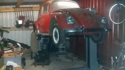

- So ging´s los, erst mal den Motor raus.

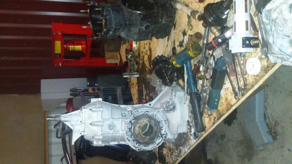

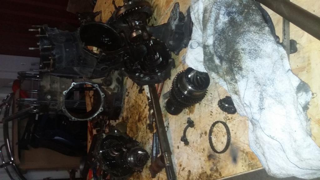

Nachdem die Bodengruppe und Achsteile nun beim Strahlen sind hab ich mal am Getriebe weitergemacht.
Beim Zerlegen festgestellt, dass eines der inneren Achslager am Differential defekt ist. Also Getriebe komplett zerlegen und in dem Zuge gleich noch die Achsübersetzung auf 3,88 für den neuen Motor anpassen lassen.

Heute mal das schöne Wetter genutzt und das Sandstrahlgerät am leeren Getriebegehäuse ausprobiert

Re: Die Restauration geht los
hast du das Getriebe einfach so zerlegt ?
Wenn ich mir die Bilder so angucke, hat er min. zwei Getriebe zerlegt.
Ja, ich hatte noch ein zweites liegen, quasi zum üben.
Hab mir nur das Ausdrückwerkzeug selbst gebaut, dann ist das zerlegen kein Problem. Den Zusammenbau mit neuem Triebling und Übersetzung überlass ich aber dann nem Profi, da mir dass ohne Werkzeug uum Einmessen doch etwas zu heikel ist.
Der nimmt zerlegte Getriebe an und montiert sie wieder, wenn Du ihm eine Kiste mit Teilen hinstellst ?Dieter_muc hat geschrieben:Ja, ich hatte noch ein zweites liegen, quasi zum üben.
Ist an sich kein Problem, ganz im gegenteil, wenn alles ordentlich gereinigt ist und nur noch mit neuen Teilen und Lagern wieder aufgebaut werden muss ist das sogar eine vergleichsweise angenehme Arbeit.

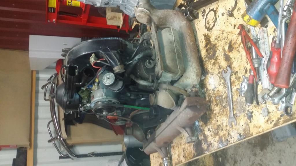

Nächste Runde, auf zum Motor. Unglaublich, wie viel Ölschlamm sich an so einem Block im laufe der Jahrzente ansammelt

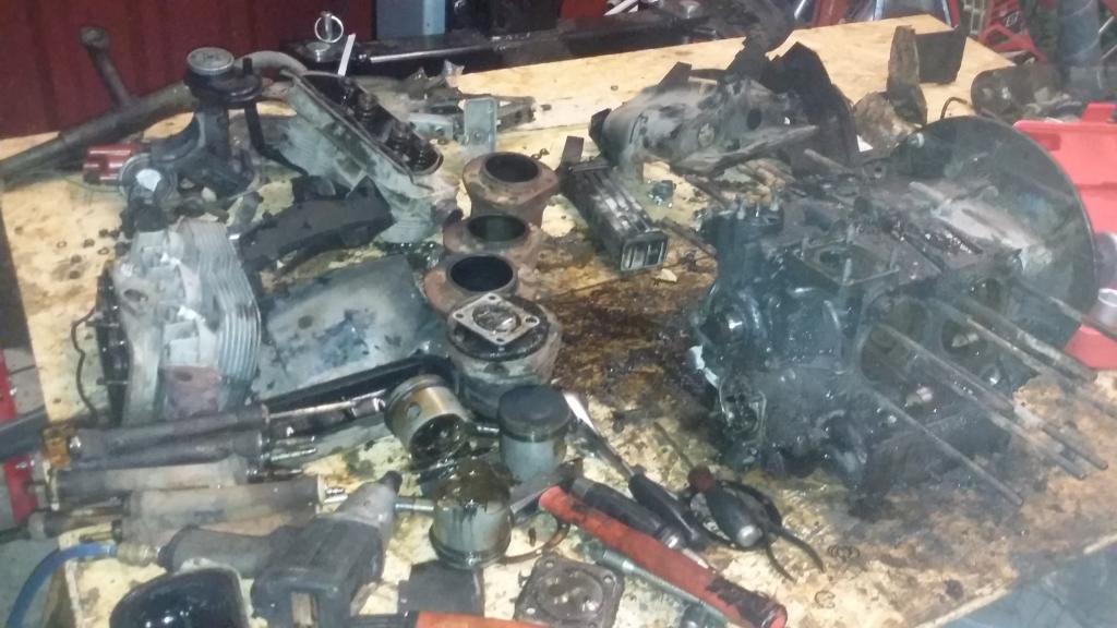

So, heute den Motor fertigt zerlegt, jetzt ist er bereit zum Aufarbeiten der Lagergassen etc. Und dann gehts an den neuaufbau.

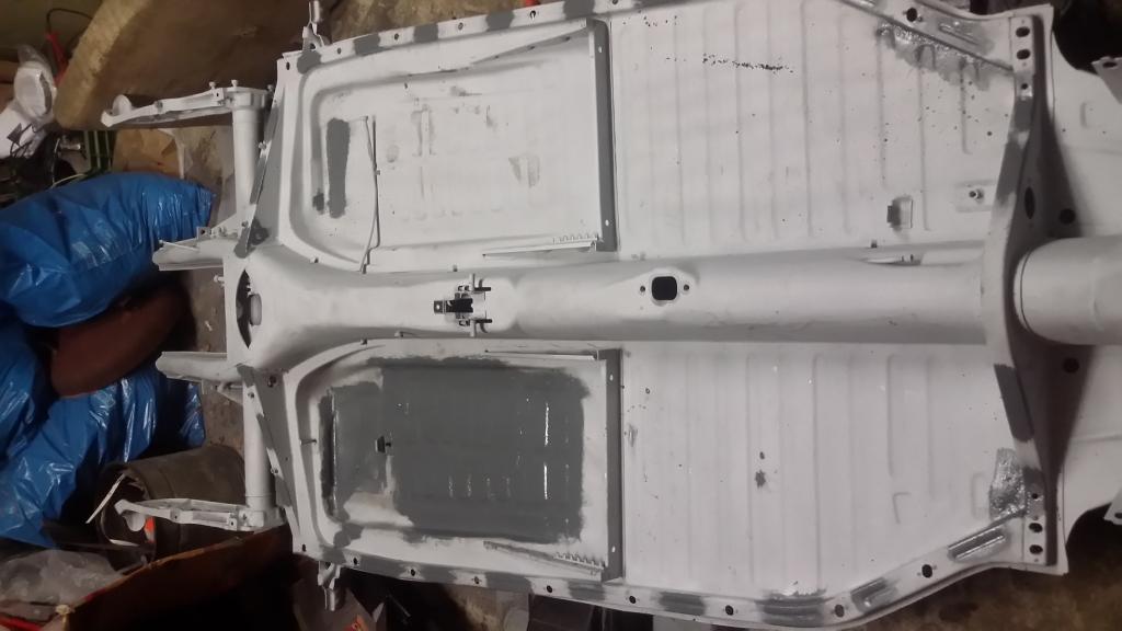

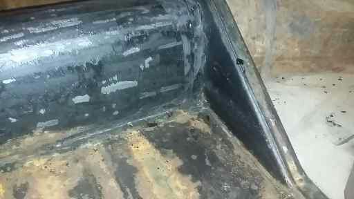

Reparaturblech eingepasst und fertig zum einschweißen. Zum glück die einzige grössere Stelle der Bodengruppe die schweißen braucht.

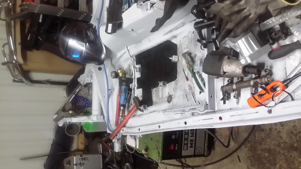

So, die schweißarbeiten an der Bodengruppe sind fertig, innenseite schon mal mit Zinga grundiert. Die Außenseite muss noch verzinnt werden und dann kanns mit dem aufbau des Häuschens weitergehen...
