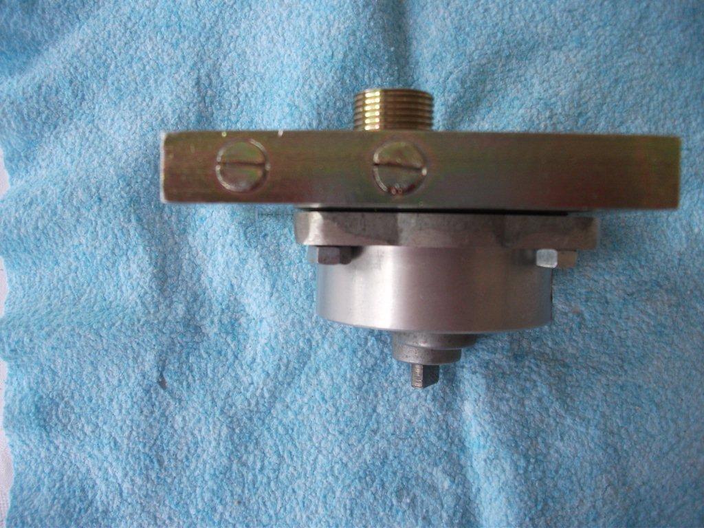

Hallo Leute,
hier meine bereits erprobte selbst konstruierte Filterölpumpe mit einigen Verbesserungen.
Im wesentlichen besteht sie aus einer neuen 21mm Ölpumpe von Ernst Peter Hagen, die mit einer zusätzlichen Bohrung,sowie einem Stopfen in der Druckseite der zwischen Zusatzbohrung und Pumpenkammer sitzt und einem in die Dichtfläche eingearbeitetem O-Ring .
Davor geschraubt ist die Adapterplatte aus Stahl innerhalb der die Bohrungen zum Filteranschluß verlaufen.
Der Filter ist ein kleiner W66 Schraufilter von MANN.
Gegenüber dem Vorläufer ist diese Version jetzt top dicht auch nach den ersten 100km.

passt das noch mit dem original Auspuff?
Und wozu sind diese beiden Schrauben hier?
Und natürlich die Preisfrage - was für die Adapterplatte denn kosten?
Christian
schöne Sache

Ich glaube schon das es passt, zumindest sieht der Auspuff an Hans Ovali sehr original aus. Die beiden (Maden)schrauben auf dem Bild verschließen die Ölkanäle in der Platte.

Das ist doch mal eine sinnvolle Sache für die 30PS fahrer und tuner. Den optischen Aspekt mal außen vor gelassen deutlich sinnvoller als Fram oder andere Nebenstromfilter.
Grüße, Tobi
Sinn macht das aber nur wenn du auch die Ölpumpe dazu nimmst. Mit einer Serien 30PS Pumpe funktioniert das nicht. Die Pumpe ist ja auch entsprechend geändert und mit O-Ring würde ich dann auch fahren wollen.schickard hat geschrieben: Und natürlich die Preisfrage - was für die Adapterplatte denn kosten?

Hi Tobi,Boncho hat geschrieben:Das ist doch mal eine sinnvolle Sache für die 30PS fahrer und tuner. Den optischen Aspekt mal außen vor gelassen deutlich sinnvoller als Fram oder andere Nebenstromfilter.
Grüße, Tobi
würde diese umarbeiten:
Quelle: http://www.eckstein-kuebel.de/e12ak266.jpg // http://cgi.ebay.de/ws/eBayISAPI.dll?Vie ... 1066786651
Hat ja auch die umlaufende Nut für einen Dichtring, sollte passen

Die Nut ist so nicht für einen Dichtring.
1. zu klein und 2. ist das ne Ölrücklaufnut. Die muss nachgefräst werden.

Die Madenschrauben verschließen wie schon gesagt die Ölkanäle.Von der Seite Sind auch welche eingebracht.
Man kann auch fast jede andere Ölpumpe umbauen,der Platz wird aber knapp.Die Vorgängerölpumpe war größer und wurde hier prompt bemängelt da sie 8mm Bohrungen aufweist.Passen tut eine Pumpe mit 8mm Befestigungsbohrungen aber prima.
Ich bin froh gute neue Pumpen bekommen zu haben.Ich werde mal die 5 Pumpen die ich gekauft habe fertigstellen lassen.
Der Preis liegt dann an meinem Dreher.Es ist halt ein gutes Stück präziser Handarbeit.

Die von mir gekaufte Pumpe ist leider nicht für einen Umbau geeignet, da die Ausbuchtungen neben den Rädern zu gross ist. Da bleibt zu wenig Material für die Madenschraube
Dann warte ich mal mit auf den Dreher
