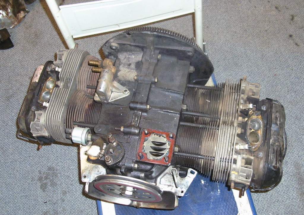

Wie einige hier ja mitbekommen haben, machte mein alter 1776er Brezelmotor komische Klappergeräusche beim unter Last beschleunigen. Natürlich nur wenn er warm war. Somit ist er jetzt erst mal rausgeflogen, damit ich ihn überholen und verbessern kann. Da sowas für mich Neuland ist, wird die Revision ein wenig dauern. Ich halte euch aber auf dem laufenden und bin Dankbar für Tipps und Anregungen.
- das ist er
- Bild 9099.jpg (127.36 KiB) 11060 mal betrachtet

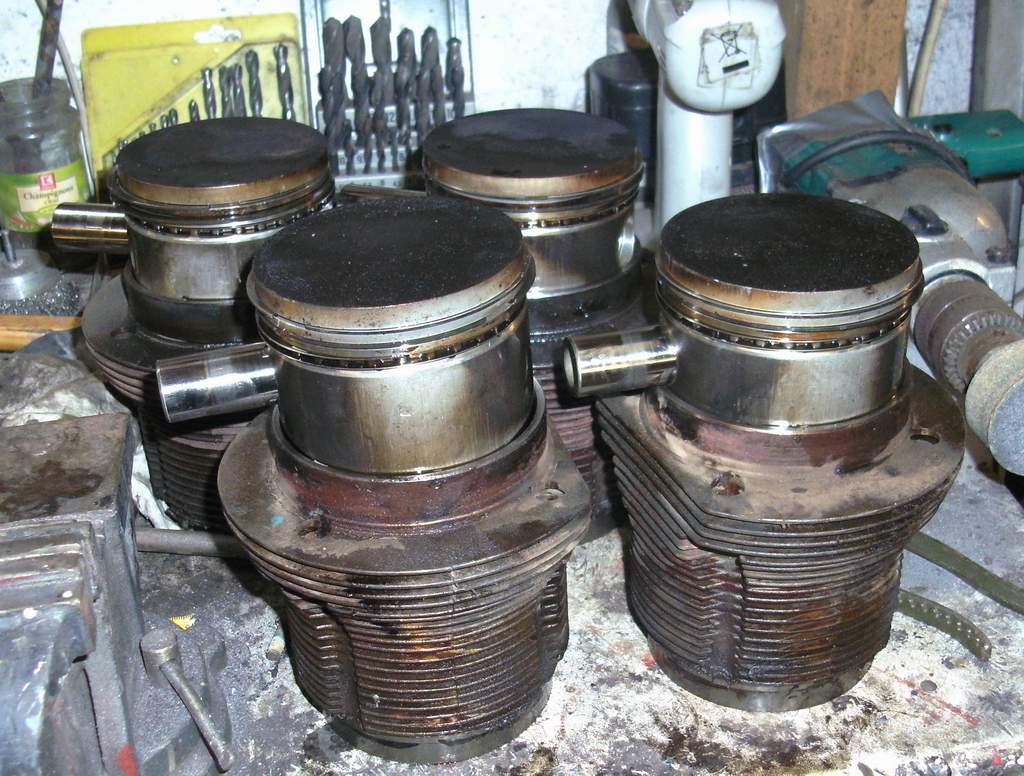

und weiter zerlegt.
- Bild 9859.jpg (127.09 KiB) 11059 mal betrachtet

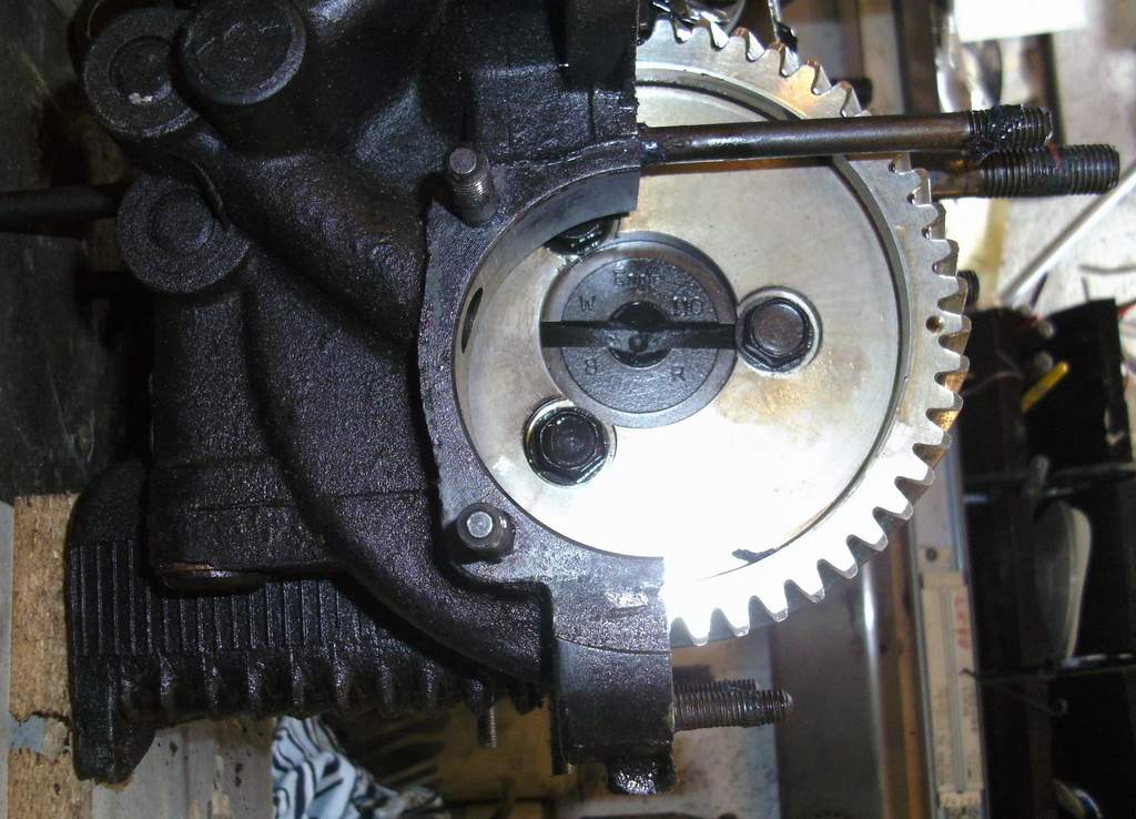

- KuZ
- Bild 9860.jpg (127.94 KiB) 11059 mal betrachtet

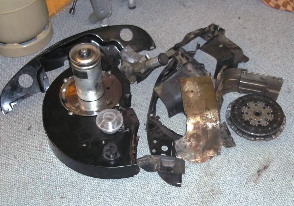

- Engle W110
- Bild 9865.jpg (95.7 KiB) 11059 mal betrachtet

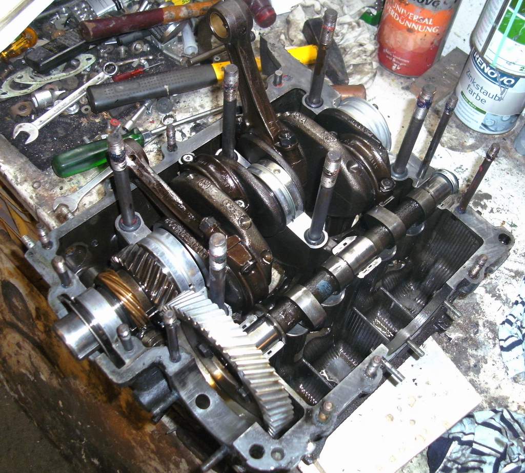

- Bild 9869.jpg (157.16 KiB) 11059 mal betrachtet
- Bild 9871.jpg (130.17 KiB) 11059 mal betrachtet

W110 in nem 1776…. Eieieiei
Die gehört getauscht.
Wie sehen die Lager aus? Klappergrund schon gefunden?
Re: aus 1776 wird etwas mehr durch Neuaufbau
ein Pleul(2.Z) hat sehr viel Seitenspiel , 1.Z nicht ganz so viel . An Pleul 3 u 4 komm ich so noch nicht dran. Müßte die Kurbelwelle rausheben oder einen Motorständer haben, so einen für an die Werkbank zu schrauben.
Was spricht dagegen, die Kurbelwelle rauszunehmen? Musst du doch eh. Ich hab den Shortblock bisher noch immer ohne irgend nen Motorhalter gebaut und werds auch weiter so tun.

ich wollte den ganzen Kram so zum Lars bringen , damit er was dazu sagen kann. Schon gesehen wie die KuZ aussehen, so schwarz an den Seiten. Ist das normal ? Laufleistung unbekannt.
Das schwarze an den Seiten ist normal, das sind die Reste der Graphitbeschichtung, normalerweise sind die Kolben rundum schwarz.
Ich würde mal darauf tippen, dass die Lagergasse gespindelt werden muss, lässt sich allerdings anhand der Fotos schwer sagen. Fahr einfach mal mit dem Finger über die Lagerflächen in den Gehäusehälften, wenn die nicht eben sind, muss da was gemacht werden.

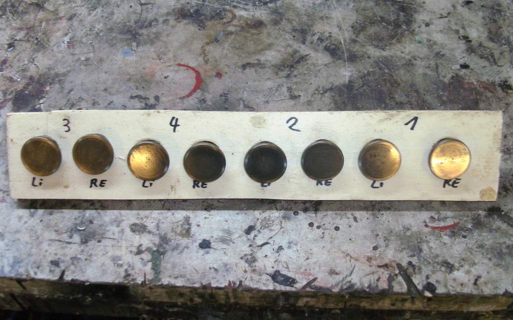

stößel schön markieren !

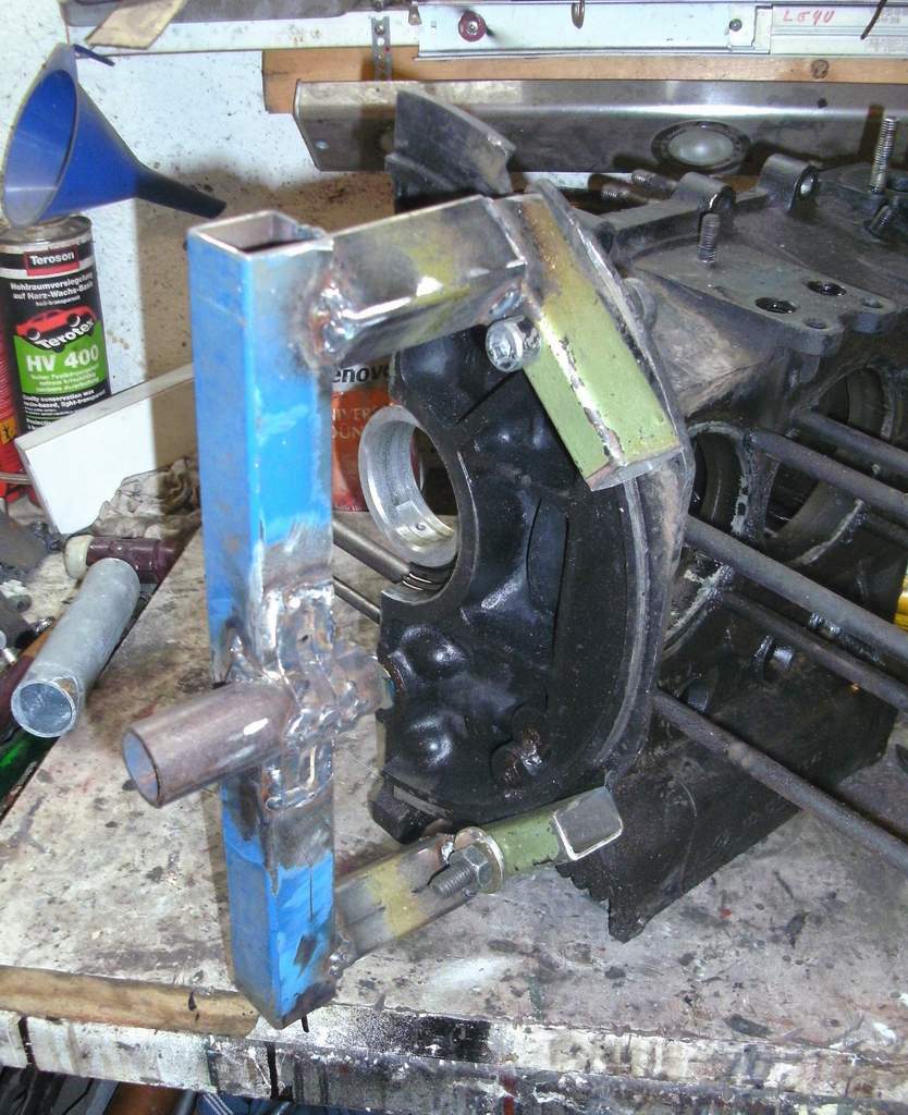

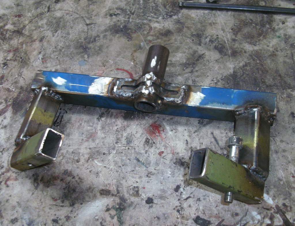

Stößel sind markiert und hab mir gleich noch was gebastelt:
- Stößelbrettchen
- Bild 9904.jpg (82.92 KiB) 11540 mal betrachtet
- was wird es?
- Bild 9906.jpg (110.13 KiB) 11540 mal betrachtet
- ist noch nicht fertig.
- Bild 9909.jpg (126.13 KiB) 11540 mal betrachtet
sollte funktionieren
aber besser wäre die drehachse auf höhe der lagergasse, dass du dir beim drehen leichter tust...
stimmt, das habe ich im Brateifer gar nicht bedacht. Muss ich mal sehen ob ich das noch abändern kann.
