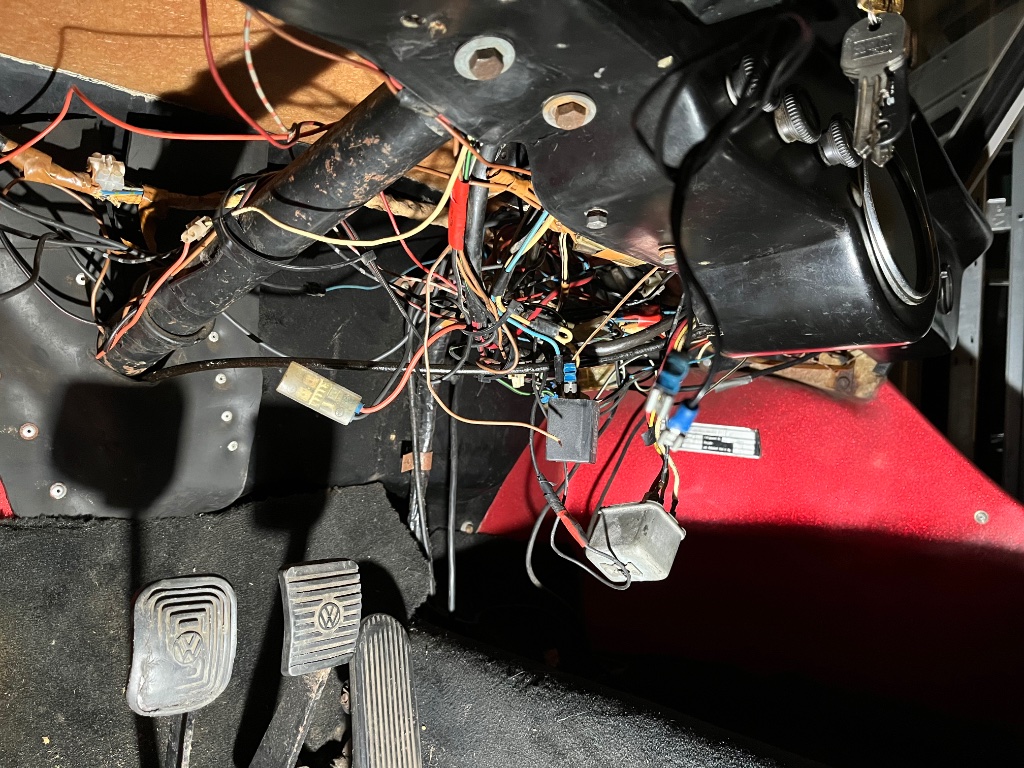

Dann fang ich auch mal an… Da ich immer mal einen Buggy haben wollte und die Gelegenheit günstig war, bin ich jetzt Besitzer eines PCS-L Buggy auf 1970er Pendelachsbodengruppe. Grundsätzlich ist die Substanz super, vor allem wurde der Umbau damals recht vernünftig durchgeführt und seit dem waren auch keine großartigen Künstler am Werk. Daher wird’s wohl auch keine Vollrestauration. Hat bereits das H und recht frischen TÜV. Leider hat der Vorbesitzer was an der Elektrik gemacht, was ich jetzt erstmal geradebiegen darf. Plan für den Buggy ist zu schauen, wie leicht ich den hinbekomme. Soll ja eh ein Budget Spaßmobil werden.

Der Auspuff ist nicht der ominöse Hofmannauspuff, das einfach ne Serientüte mit Brüllrohr. Damit bist bei der Rennleitung in Startreihe 1… Der fliegt runter. Der Hofmannauspuff könnte halt alles gewesen sein und ich find nix dazu. Daher die Frage.
@Fuss-im-Ohr: Gerne, hab jetzt erstmal die online verfügbaren Stromlaufpläne runtergeladen, als Startpunkt werden die gehen. So richtig gute Feldverdrahtungspläne wären natürlich super.

Hier mal die Büchse der Pandora
So richtig fiese Fehler hat der ja nun auch nicht.
Interessanterweise funktionieren die hinteren Blinker nur bei Warnblinker, bei normalem Blinken blinkt es nur vorne.
Und generell funktioniert gerade nur Standlicht vorne, alles andere (Abblend-/Fernlicht) ist tot. Ist zwar zu 98% die Sicherung, aber da Standlicht vorne funktioniert, ist da zumindest irgendwas wild verdrahtet.

bugpilot

Was die Elektrik angeht: ich würde alles rausreißen und neu aufbauen. An diesem Kabelbaum ist nix mehr zu retten… Hatte ich beim Kübel damals auch gemacht, war bedeutend einfacher als den Murks der Vorbesitzer zu verstehen und beheben.

Bei sowas nutze ich die Methode Heckenschere und schmeiße alles raus.
Ich fertige komplette Leitungsstränge genau auf Maß. Ist einfacher als sich mit solchen Gedrösel irgendwelcher Vorbastler auseinanderzusetzen.

Die Elektrik sieht wirklich sehr vertrauend erweckend aus :shock: Damit dürfte reichlich freie Zeit erst einmal verplant sein 8-)

Ich kann mich da nur anschließen.
Knipex wird dein bester Freund werden.
Da scheinbar der Rest des Buggys nicht soo viel Zeit in Anspruch nehmen wird, kannst du dir richtig Zeit für die Verkabelung lassen.
Radikal alles entfernen und bei Null starten wäre da die beste Lösung und auf Dauer auch die sicherste.
Scheint ja alles mal irgendwie funktioniert haben, schaut aber recht abenteuerlich und alles andere als vertrauenswürdig aus.
Die Aktion wird Nerven kosten aber am Ende hast du ein einfach besseres Gefühl beim einschalten irgendwelcher Verbraucher.
Der Kabelbaum der verwendet wurde stammt wohl auch aus einem Schlachtfahrzeug und ist damit auch schon ein paar Jahrzehnte alt, womit ein neuer mit Sicherheit auch leitfähiger sein wird.

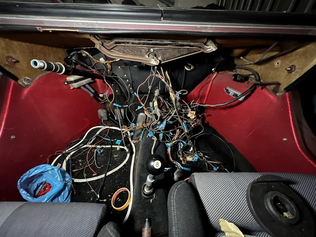

So, nachdem ich jetzt imaginäre graue Haare habe, bin ich durchgestiegen. Sieht wild aus, ist aber der Käferkabelbaum. Sogar mit den richtigen Kabelfarben. Im Endeffekt hat der Vorbesitzer nur das Blinkrelais tauschen wollen und dabei Chaos angezettelt…
Das ganze Cockpit wurde komplett aufgebaut und die Instrumente und Schalter verkabelt und dann am Stück eingesetzt. Da der liebe Erbauer aber diverse Kabelbaumäste am Armaturenbrett befestigt hat, kann man nicht einfach die Relais ziehen, ohne was anderes mit abzuziehen. Und natürlich kommt man dann auch nicht mehr ran bzw. sieht nicht was da verunfallt ist.
Demensprechend ziehe ich morgen mal das Armaturenbrett und schau mir das Elend genauer an.

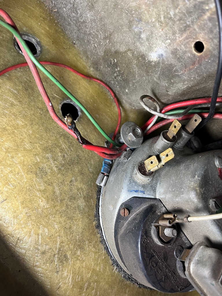

Hab jetzt das Armaturenbrett raus und erstmal alle Altlasten im Sinne von unnützen Kabeln aus dem Kabelbaum sortiert, sieht schon mal garnicht mehr so wild aus.
Und warum der ganze Mist? Weil jemand so clever war und die Tachobefestigung als Kabelhalter genutzt hat. Ergo hat der Vorbesitzer beim ziehen der Relais schön irgendwas aus versehen mit abgezogen, was man anschließend nicht mehr gefunden hat und damit auch gleich nen Kurzen verursacht hatte…
:angry-cussingblack:
