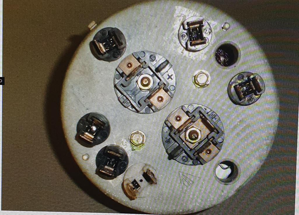

- crazy-habanero
- Beiträge: 1847
Re: Blinkerproblem
Ich wüsste jetzt auch auf anhieb nicht wo ich da den 12v anschließen soll

- VeeDee
- Beiträge: 3474
- Fahrzeug: 1600Vari/3
Re: Blinkerproblem
Lasse die Kunststofffassung drin und tausche mal das Massekabel gegen 12VPlus. Je nach Warnblinkschalter und verbautem Relais liegt auf der Kontrolle mal Masse oder Plus an, einfach testen.

- crazy-habanero
- Beiträge: 1847
Re: Blinkerproblem
hi,
habe es eben probiert,
12v und das signalkabel= alles gut!!!
holt sich also masse über die signalleitung aus dem warnblinkschalter!
danke für die tips
danke für die tips
