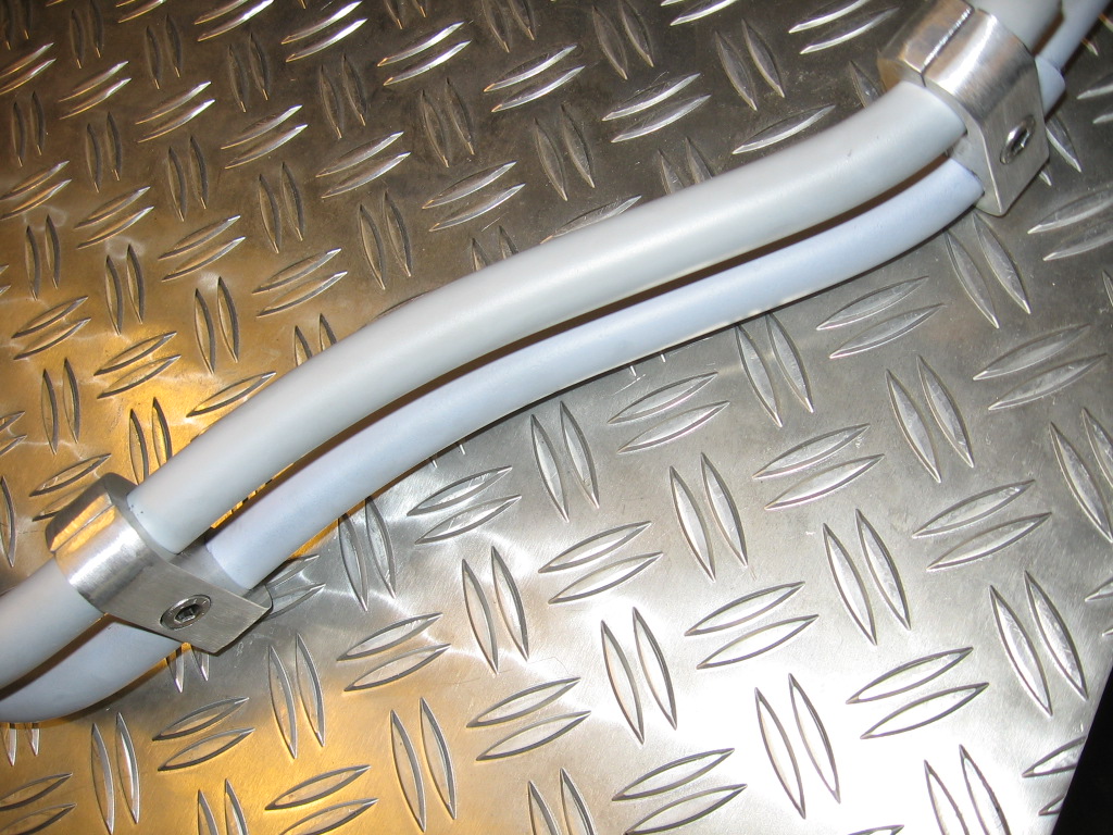

Kannst mal ein Bild davon posten - hab gerade ein Verständnisproblem wie das in den Querlenkern passen soll..... ??Firefox hat geschrieben:Ich hab an meinem 03 einen zweiten originalen mit angebracht.

Re: Stabi
Der zweite Stabi (aus dem selben Modell !!!) wird mittels Klammern (die du selbst herstellen darfst) unter den angebauten montiert.
Die Enden die in die Querlenker geführt werden schneidest du ab.
Fertig.
Fertig.
- IMG_4707.JPG (306.26 KiB) 4069 mal betrachtet
Re: Stabi
Schaut nach Alu Flachmaterial aus... Welches Mass hat das Material und wieviel Abstand ist zwischen den beiden Stabis?

Re: Stabi
Die Maße hab ich leider nicht mehr, lassen sich aber schnell mit der Schieblehre ermitteln.
Die Klammern aus Alu habe ich damals komplett selbst gebaut.
Das Feilen der Außenradien hat mich sehr stark an meine Jahrzehnte zurückliegende Ausbildung erinnert.
Die Dinger lassen sich aber auf einer CNC-Bank, wenn man darauf Zugriff hat, rubbeldifatz nachfertigen.

Re: Stabi
alternativ:
Aluminium Klotz kaufen (Ebay), 2 stück 19mm Bohrungen drin (HSS Stahlbohrer 19mm, oder andere Durchmesser), und der Block schön durch die Mitte sägen.
Dicke des Sägeblattes ist dann gleich die Klemmung. Bohrung, Flachsenker, und Gewinde in der Mitte.
Jochem
Jochem
