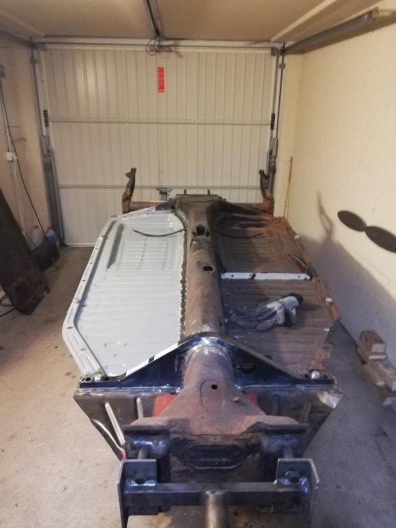

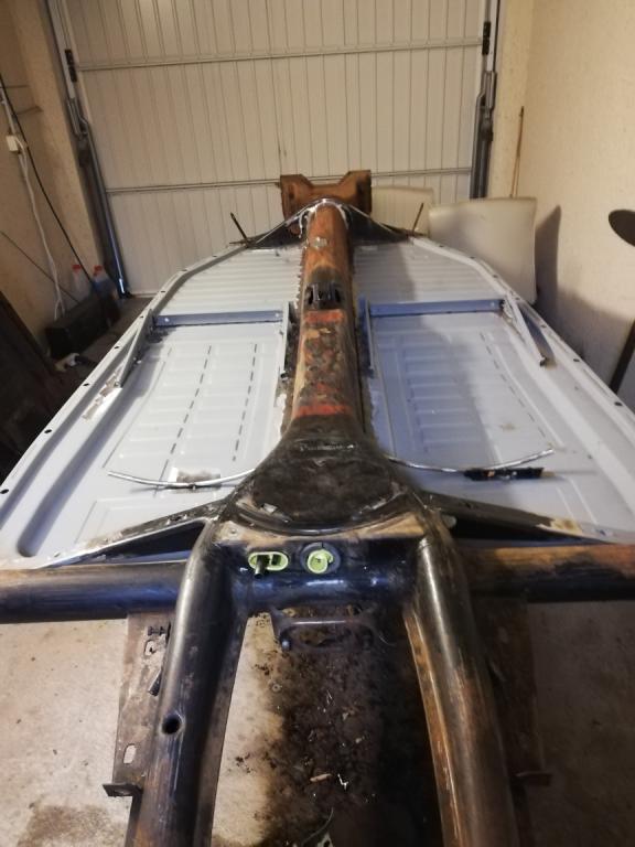

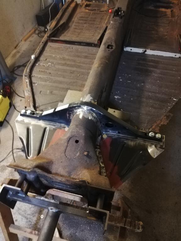

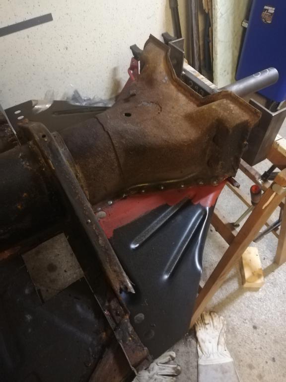

Kurzes Update,
habe zuerst das Bodenblech vom Rahmenkopf erneut dann den Napoleonhut der kein bisschen gepasst hat :angry-fire: :angry-fire: :angry-fire:
und jetzt ist schon die rechte Bodenhälfte drin und passt wunderbar :handgestures-thumbupright:

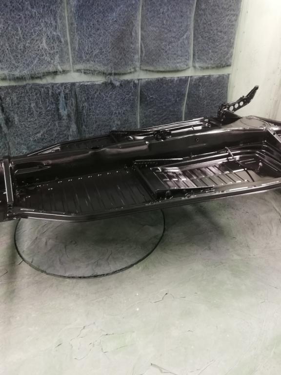

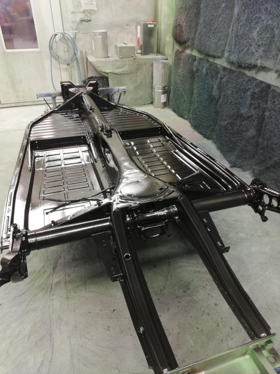

Hallo
weiter ging es die letzten Wochen :music-rockout:
beide Bodenhälften drin, fertig mit schweißen
Überall Unterbodenschutz Zentimeter dick
selbst aufm Tunnel hatte ich Unterbodenschutz und der musste runter vor dem Strahlen.
frisch vom Sandstrahler
Flammspritzverzinkt damit nichts rostet
EP-Grund + alle Übergänge mit Sikaflex zugeschmiert.
Brantho korrux 3in1
Brantho korrux 3in1
und zuletzt Brantho Robust Lack damit es Glänzt wie eine Speckschwarte
