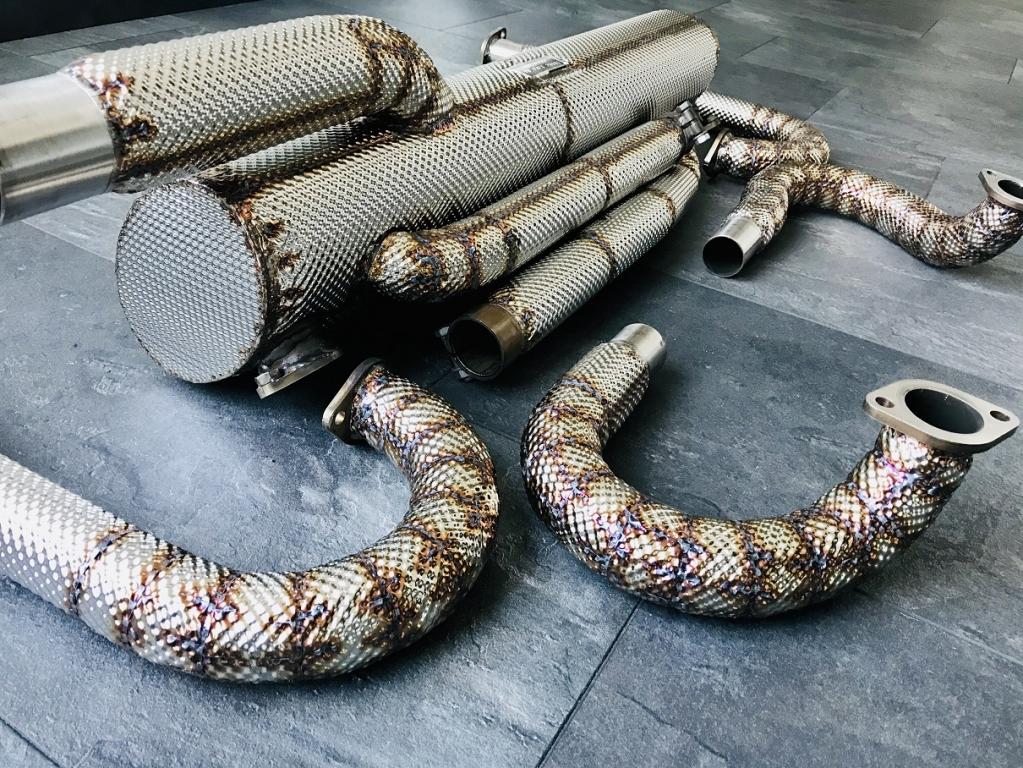

Ich habs so gelöst
Ich habs so gelöst

Das schaut gut aus, mit was ist das geklebt?

Das wird geschweißt

Wenn man die Muße dazu hat, und sich das Material besorgt, kann man das sogar mit einem
Schutzgasschweißgerät mit sehr wenig Strom und ohne Draht punkten, oder eben mit einem Spotter.
Ich habs aber machen lassen, ist nicht ganz billig, aber soll wirklich was bringen.

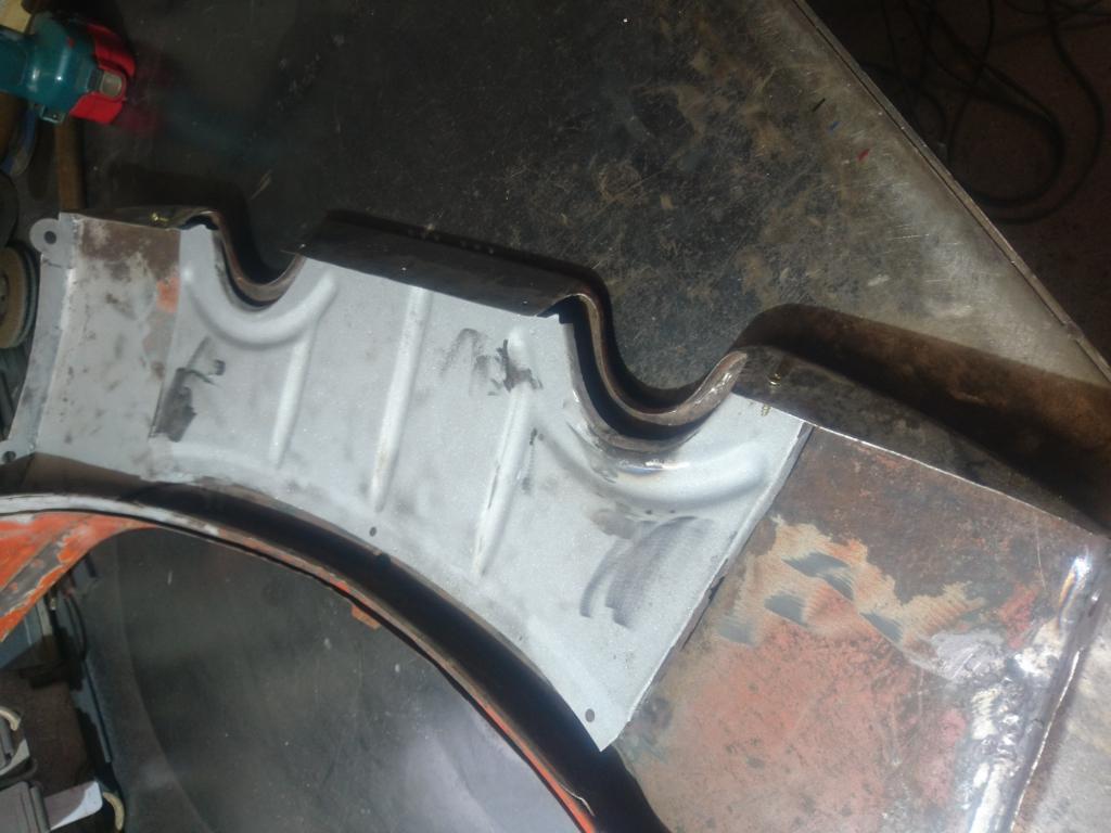

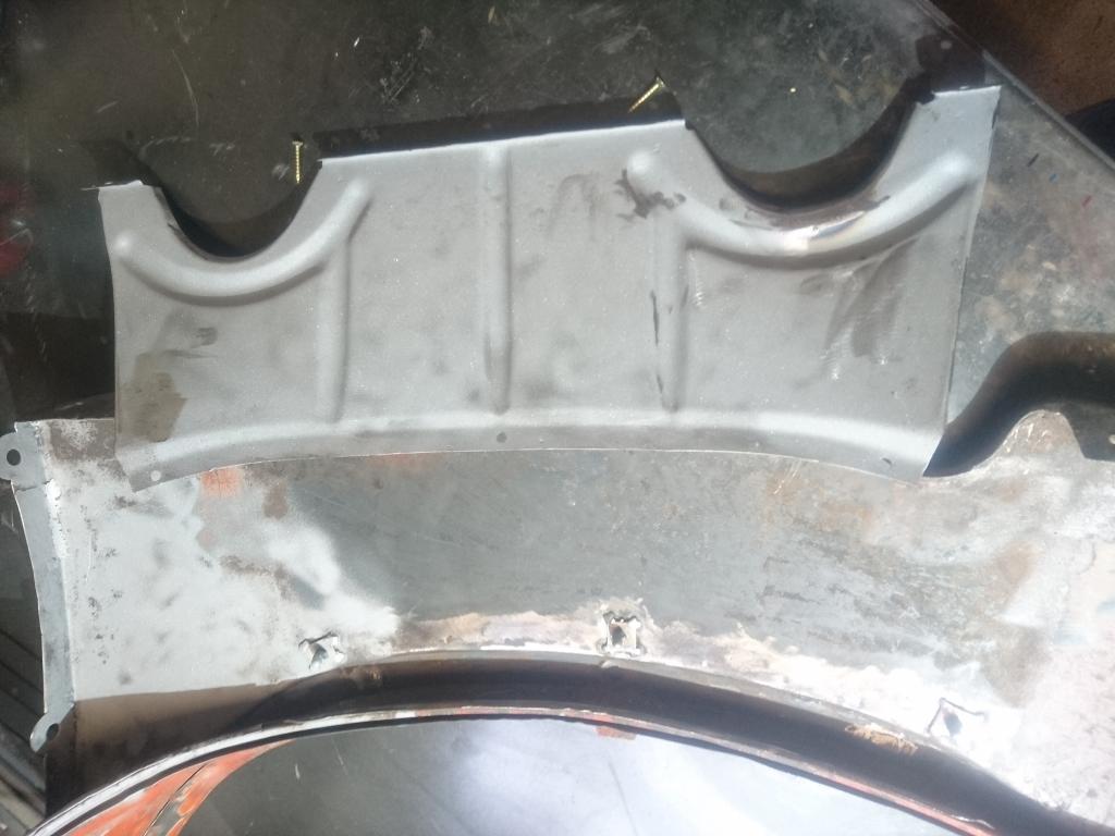

Ich hab das Hitzeschutzblech abgebohrt und schraubbar gemacht. Wenn man möchte, kann man darunter noch eine Hitzeschutzmatte kleben.
Mein Hitzeschutzblech lasse ich Feuerverzinken. Das Heckblech muss ich noch fertig Strahlen, das bleibt nicht so.

Auf dieses Blech werde ich jetzt mal eine Glasfaser-Hitzeschutzmatte kleben, vielleicht hilfts
