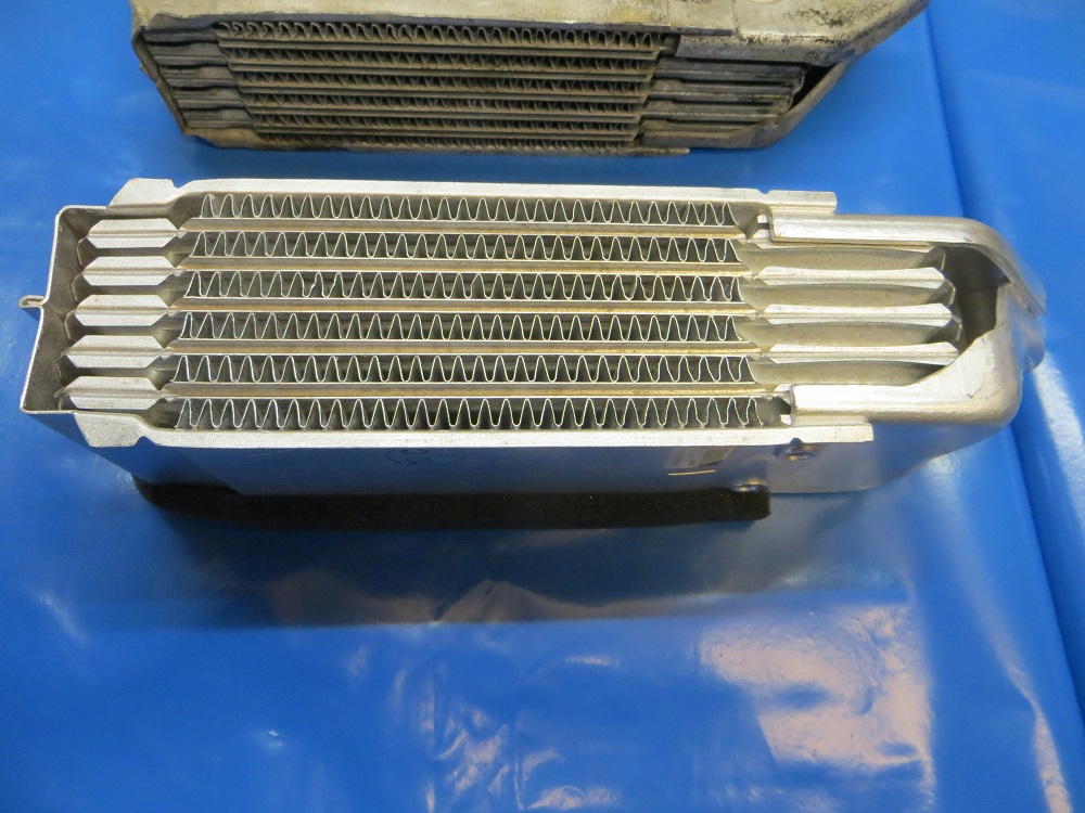

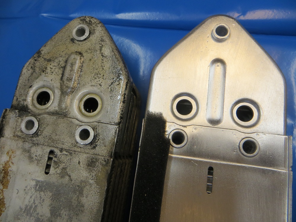

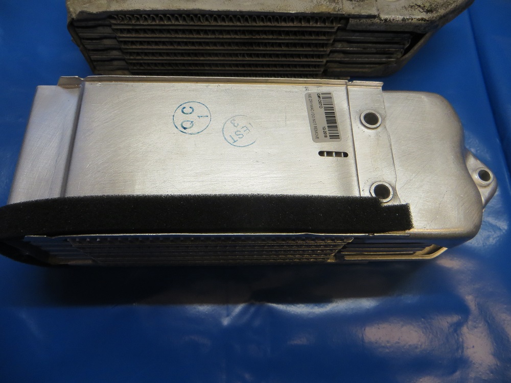

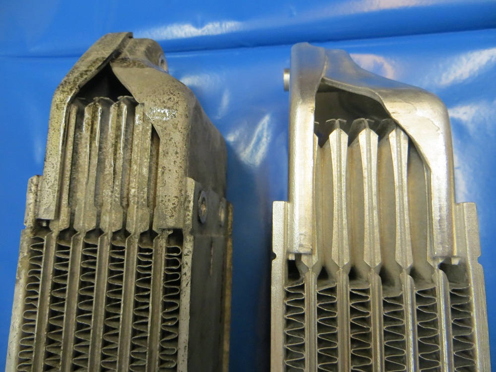

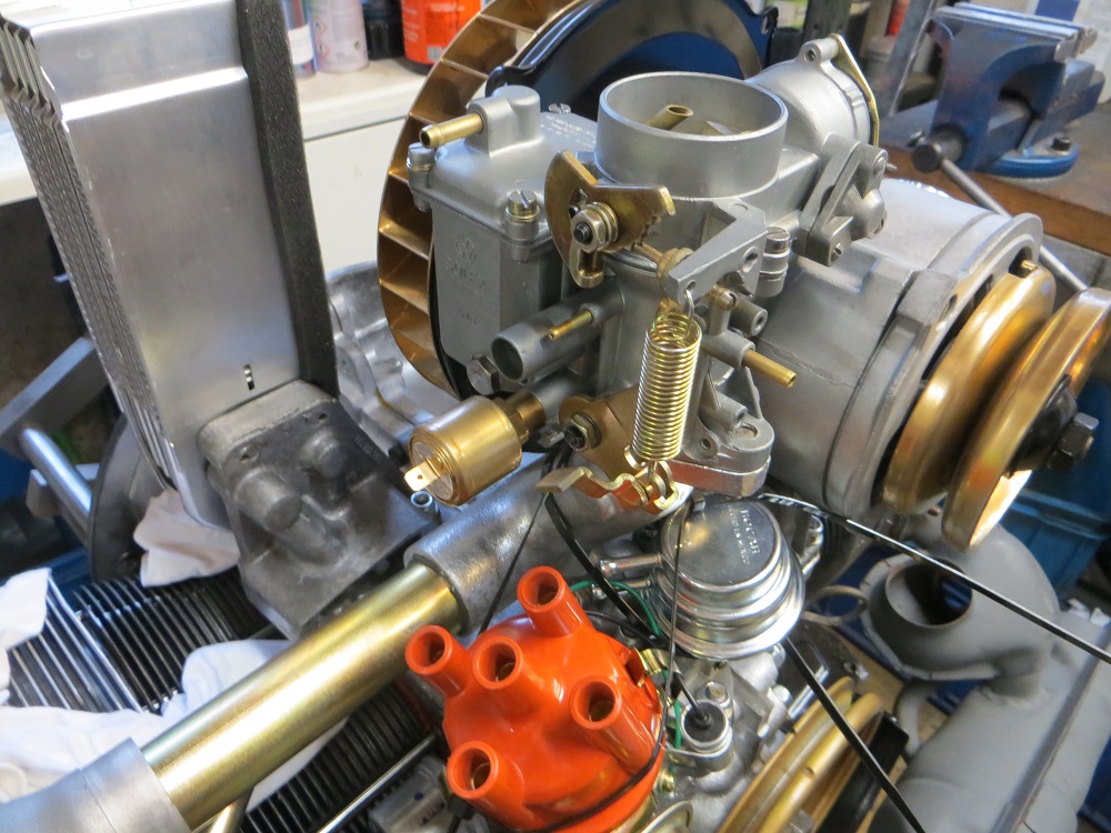

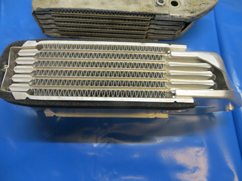

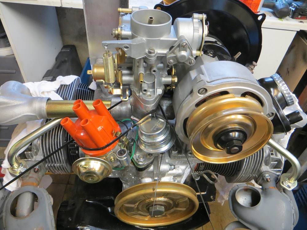

Bilder neuer Kühler
Hier die Bilder von dem neuen Kühler.
Qualität (äußerlich) finde ich gut und passt auch alles.
Mehr kann ich noch nicht sagen.
Diese Zubehör-Ansaugbrücken finde ich nicht so dolle, ca. 2 Std. angepasst.
Müssen ja mit Lima, Vergaser, Vorwärmung und Ansaugkrümmer passen, was für ein Krampf.

Re: Original 1600er Ölkühler reinigen bekomme den nicht saub
Hm... da sollte eigentlich nicht viel zum Anpassen sein.
Vorwärmrohre sind ja nur Längenverstellbar.
Ist da keine Verschraubmöglichkeit mit dem Motorblock dran?
Du weißt, das die Gummitülle(n) von Rohr auf Krümmer auf den Fotos (noch nicht) montiert sind?
- Hermi
- Beiträge: 323
- Registriert: Sa 21. Okt 2017, 14:02
- Käfer: 1200er Mex mit 1600erAS und Riechert PCI 34
Ist alles nur zum anpassen vormontiert.
Die Halterung zum Motorblock kannst total vergessen, dann passt da gar nichts.
Die Vorwärmrohre stecken auch nur 15mm im Gußteil, die habe ich mit Hochtemperaturdichtung eingeklebt.
Der "Neue" Ölkühler sieht für mich aus wie ein aufgearbeiter von VW.
Aufgebürstet aussen ,Druckstellen und Oxydationsspuren an den üblichen Stellen . Was jetzt aber nix schlechtes sein muß. Für einen Nachbau scheint mir der zu nah am Original zu sein.
Vari
