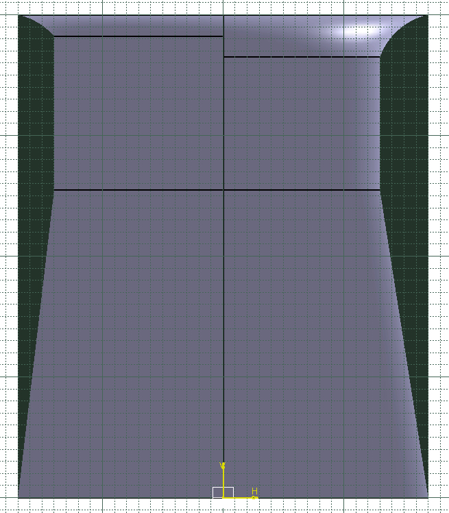

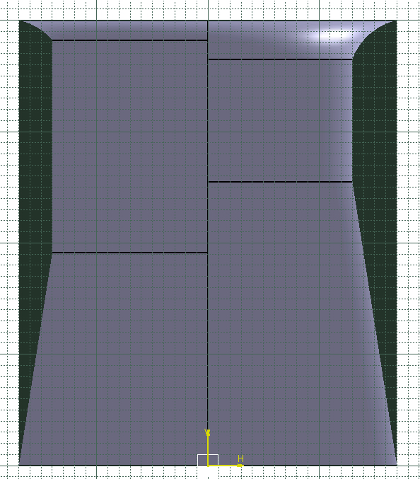

Venturi ausbauen ist sehr simpel:
Drosselklappe und Drosselklappenwelle musst du ausbauen, dann kannst du den Stopfen von innen nach außen raus hebeln. Habe ich vorsichtig mit einem Schraubendreher gemacht.
Venturi kannst du dann von oben nach unten vorsichtig rausschlagen. Eine Verlängerung von einer kleinen Ratsche oder sowas ist da gut geeignet.
Abdrehen so, dass der Venturieffekt noch stattfindet, wie es gedacht war.
Im Endeffekt versuchst du die Form des Venturis nicht zu verändern, du vergrößerst nur den Innendurchmesser. Heißt, dass die Länge der zylindrischen Fläche nicht länger werden sollte, als die beim Original war.
Hab dir das mal kurz gezeichnet, damit du besser siehst, was ich meine.
Auf der rechten Seite das Original 26mm Venturi (die anderen Abmessungen habe ich mir ausgedacht, ist nur zur Verbildlichung), auf der linken Seite 28mm Venturi.
Du siehst, dass sich die komplett Form ändert und genau das führt dazu, dass der Vergaser nicht mehr richtig arbeitet. Und so habe ich meinen gemacht:

Ok , so verstehe ich was du meinst , ich sehe mal ob ich nen Schrott Vergaser finde an dem ich das ausprobieren kann. Vielen Dank für die Zeichnung !
