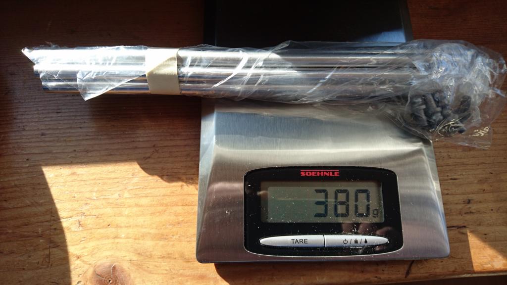

Außerdem sind die ja "Made in Germany"
Alternative: Alu HD von CB, unbeschnitten ohne 2. Kopf 28m lang, um USD 99.- verbaue ich demnächst mit Doppelfedern
- DSC_1150.JPG (73.8 KiB) 5080 mal betrachtet
