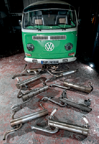

fehlt noch der Test/Vergleich aus der Käfer Revue... 7 Anlagen im Vergleich auf 1835ccm
- Käfer revue.png (241.48 KiB) 10080 mal betrachtet

Re: Auspufftests
Ja, hab ich hier liegen.yoko hat geschrieben:Ja, ich habe ihn leider nicht in der Schublade.Stevo_L hat geschrieben:jetzt wirds interessant
Aber vielleicht findet ihn ja wer?
Getestet wurden:
Leistritz (Serie) -- sehr gleichmäßig, beste Heizleistung, Klang wie Serie... (77PS bei 4400 U/min)
Ahnendorp Customsport -- fülliger Klang 1dBa lauter als Serie, von 1,2 bis 2,2l empfohlen, H-konform (98PS bei 5000 U/min)
Ahnendorp Customsport Silent -- lohnt erst bei Langhubmotoren ab 2 l, 1200,-€..., 16 PS weniger als Customsport, H-konform (82PS)
Bugwelder T2 Edelstahl -- eher für kleinere Motoren geeignet, mit der lauteste im Test, (87PS bei 4800 U/min)
Turbo Thomas Stock Style Muffler -- Testexemplar war leider eine Nummer zu klein (werden individuell angepasst), leise, schöner Klang (83PS bei 4800 U/min)
Vintage Speed Sport-Muffler -- eine der leisesten Anlagen im Test, super Finish, nur bedingt AHK-geeignet, (88PS bei 4900 U/min)
Vintage Speed Superflow -- 97 dBa bei Volllast, super Drehmoment-Plateau, (91PS bei 5000 U/min)
Ahnendorp Roadracing Bus -- Fächerkrümmer-Anlage (!), kerniger Klang, aber laut (103 dBa Volllast), 40Nm mehr Drehmoment, keine Heizung, (108PS bei 5200 U/min)
J-Rohre statt Heizung bringen maximal 2 PS, von daher lieber Heizung.
Testmotor war ein 1835 Typ 1 mit Serienkurbelwelle und 92er Kolben, 308°SchleicherNW, 40erWeber
