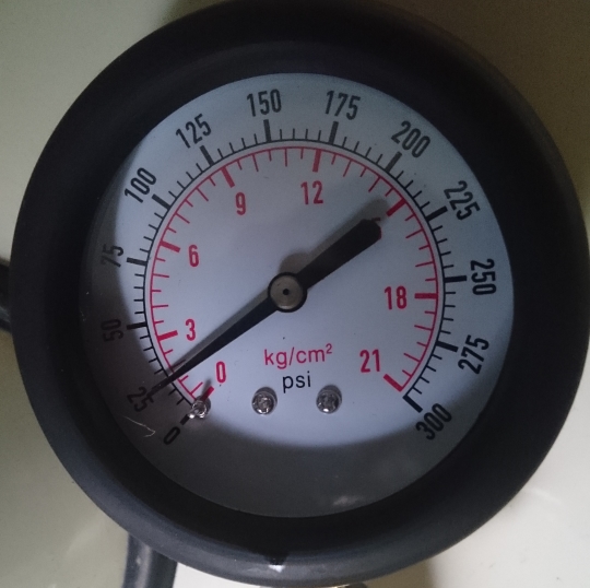

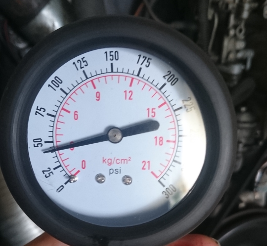

habe heute mal mit einem manuellen Druckmesser den Öldruck überprüft.
Im kalten Zustand knapp über 3Bar
... und nach ca. 20min im Standgas laufen ist er dann auf ca. 1 bis 1,2Bar abgefallen.
Öltemperatur lag bei exakt 50°C ... höher ist sie im Stand nicht gegangen.
Sobald ich Gas gebe, geht die Anzeige wieder auf 3Bar hoch.
Denke die Werte sind OK?
Komisch ist nur, das meine VDO-Öldruckanzeige viel zu wenig anzeigt.
Kalt ca. 1-1,5Bar und wenn er warm ist zeigt sie gar nichts mehr an.
Der Warnkontakt leuchtet nicht auf.
Folgende VDO-Öldruckanzeige :
http://www.ezt-autoteile.de/VDO-Zusatzi ... 92897.html
mit diesem "VDO-Kompatibel" Geber:
http://www.ezt-autoteile.de/VDO-Sensore ... 65246.html
Beides im gleichen Shop bestellt, sollte also zusammen passen.
Ich werd jetzt mal den Shop anschreiben. Vielleicht habe ich ja einen defekten Geber.
Kabel habe ich testhalber neu gezogen ... kann ich als Fehlerquelle ausschließen.
Grüße Flo
Questus
Beiträge: 641
Re: Anschluß VDO Öldruck/Öltemperatur
Beitrag von Questus »
FLO However
entscheidend sind die Kennlinien 5 bar Geber mit IST Druck 5 bar sind am 5 bar Inschtrument Vollausschlag
entscheidend sind die Kennlinien 5 bar Geber mit IST Druck 5 bar sind am 10 bar Inschtrument Vollauschlag
und zeigt FALSCH an, weil immer 184 Ohm !!
ein 10 bar Geber hat bei 10 bar 184 Ohm !! also alles muss zueinander passen !
daraus folgt: VDO Mannesmann Kienzle Geber Manual anfordern ich sende es Dir auf PN. 165 Seiten
Alle Geber Tank, Öltemp, Öldruck isoliert and so on
:character-oldtimer:
hol di fuchtig
QUESTUS
zwergnase
Beitrag von zwergnase »
Floh, die Werte sind in Ordnung.
Das Phänomen, daß die Anzeige zu niedrig angezeigt hat, hatten wir bei einem Typ4 Motor mal,
frag mich nicht warum, aber nach Austausch von Anzeige und Geber (5 Bar --> 10 Bar) passten auf einmal die Werte.
Evtl. hat ja eine Komponennte bei Dir einen Fehler.
5 Bar Geber mit 5 Bar Anzeige und 10 Bar Geber mit 10 Bar Anzeige sollte eigentlich schon zusammenpassen.

Leider etwas später Rückmeldung meinerseits ... aber besser als nie ;)
Die neue VDO-Druckanzeige war defekt. Habe nun eine neue verbaut und die hat sofort funktioniert.
Ärgerlich ist nur, das VDO (bzw. der Händler) die Anzeige nicht auf Garantie ausgetauscht hat, da ich den schwarzen Zierring gegen einen in Chrom getauscht hatte.
Immerhin habe ich die neue Anzeige Versandkostenfrei zugeschickt bekommen.
Ab sofort wird erstmal alles getestet, bevor ich was dran veränder.
Naja, jetzt geht die Druckanzeige und ich bin beruhigt das der Motor normale Werte hat :)
Danke für Eure Unterstützung!
Grüße Flo
