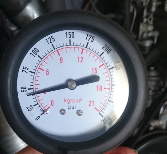

habe heute mal mit einem manuellen Druckmesser den Öldruck überprüft.
Im kalten Zustand knapp über 3Bar
- DSC_3461.JPG (162.08 KiB) 13292 mal betrachtet

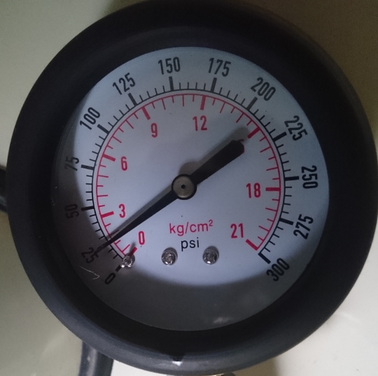

... und nach ca. 20min im Standgas laufen ist er dann auf ca. 1 bis 1,2Bar abgefallen.
- DSC_3464.JPG (169.32 KiB) 13292 mal betrachtet
Öltemperatur lag bei exakt 50°C ... höher ist sie im Stand nicht gegangen.
Sobald ich Gas gebe, geht die Anzeige wieder auf 3Bar hoch.
Denke die Werte sind OK?
