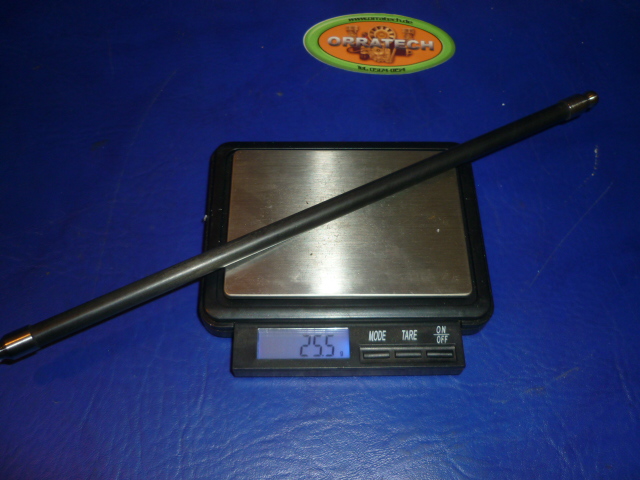

dann eben mal ein neues Bauteil ;)

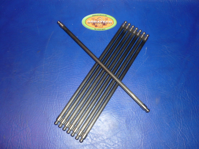

Satz 25,5er
Satz 25,5er

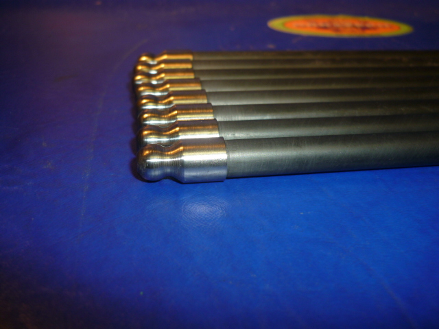

Stößelstangen aus Kohlefaserwerkstoff mit gehärteten Stahlenden.
Zu Neudeutsch: Carbonstäbchen ;)
Etwas für den gaaanz leichten Ventiltrieb
25,5g
25,5g
25,5g schwer,.....ähh leicht :lol:
Gehärtete Enden
Gehärtete Enden

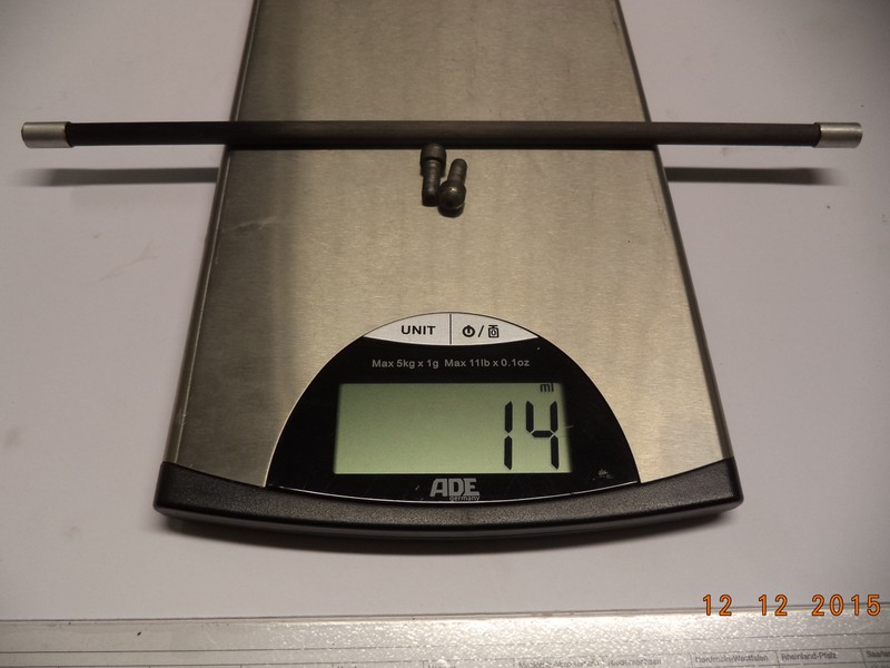

204g Fächer
204g Fächer

Zu den Daten:
Länge 271mm (Typ4-Maße eben)
Gewicht 25,5g
Druckbelastbar bis min 190Kg (statisch)
An einen Vertrieb ist nicht gedacht. Es sind Rennsportprodukte zum Eigengebrauch.

Wo kommt die her?
Re: Stößelstangen 25,5g Kohlefaser
Hat der Bernd einem Bogenschützen geklaut, die verwenden auch Carbonpfeile :lol:

Poloeins hat geschrieben:Wo kommt die her?
Yoko liegt da schon fast richtig :handgestures-thumbupright:
Drachenbaushop Duisburg, Sternbuschweg :mrgreen: Alu- und Carbonrohre (chen) in vielen Maßen und dünnen Wandstärken. Wenn ich Zeit habe experimentiere ich damit weiter. Das war nur so eine Idee und alles was ich suchte ist vorrätig. Ich dachte an eine Alu/Carbonkombination. Aber wie Markus schon sagte, Carbon ist auf Zugbelastung ausgelegt.
