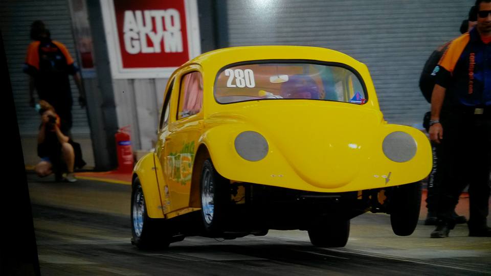

200 ps und voll strassentauglich . Ja mit Gebläse und Aral 102 sprit - 103 x 71 Motor und IDA's

Hätte ich selber nicht gedacht das es mit dem "kleinen" Motor geht . Beste Zeit 11,7 bisher
Schaltdrehzahl 7200

Udo was ist das für n Motor? Willst du n paar nähere Informationen raus geben? z.b.welche Köpfe, Nockenwelle...

Der Motor von dem Gelben hat geänderte Busköpfe mit 48x38 manley Ventilen , Pauter Nockenwelle mit original Kipphebeln - war vorher in einem Strassenauto . Da kommen irgendwann mal die neuen light Köpfe von mir bearbeitet drauf und eine andere Nockenwelle - Wenn man bein Typ1 - 280 PS machen kann müßte das bei einem Typ4 auch gehen :-)
Damit sie vorne abheben braucht man schon 200+ PS eine starles Getreibe und Schwungradbefestigung. Natürlich Slicks und eine gute Strecke . mind. wie Bitburg . Oder man schraubt vorne die Dämpfer raus und hat eine Hüpfkiste wie es die Belgier teilweise tun :-(

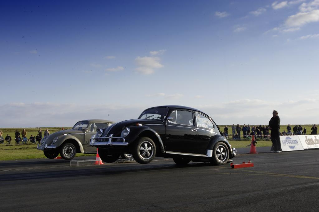

Das Bild oben ist immer noch das beste - 66er und 67 er mit 2,3er Motoren . 220 und 230 PS . Gewichtserleichterung bei beiden nur Beifahrer und hintere Sitze ausgebaut :-)
