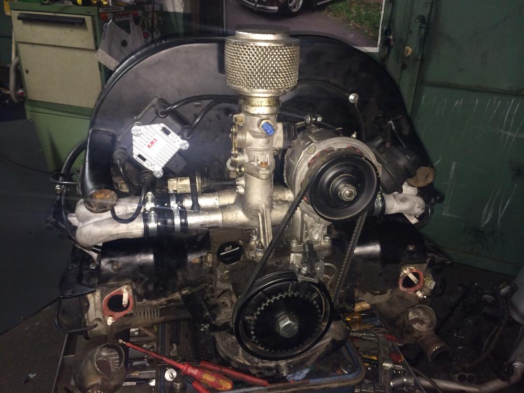

Kabel kommen morgen und dann kann der Motor wieder rein.

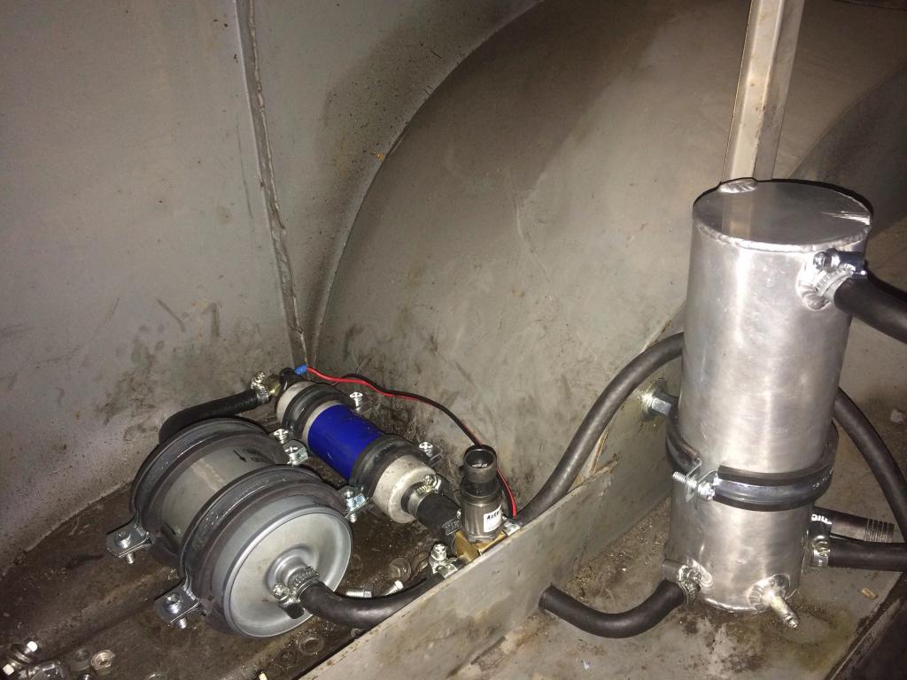

Benzinversorgung ist fertig und die beiden abgebrochenen unterdruckanschlüsse ersetzt.
Stevo_L
Beiträge: 1948
Käfer: 1300 Savannenbeige
Käfer: 1500 Javagrün
Wohnort: Niederösterreich
Re: 1600ccm mit KMS MD35
Beitrag von Stevo_L »
sehr schön!
sowas hab ich für meinen bus auch vor.
wie wird der catchtank befüllt? so weit oben ist der tank vom bus ja nicht dass es von alleine reinläuft?
