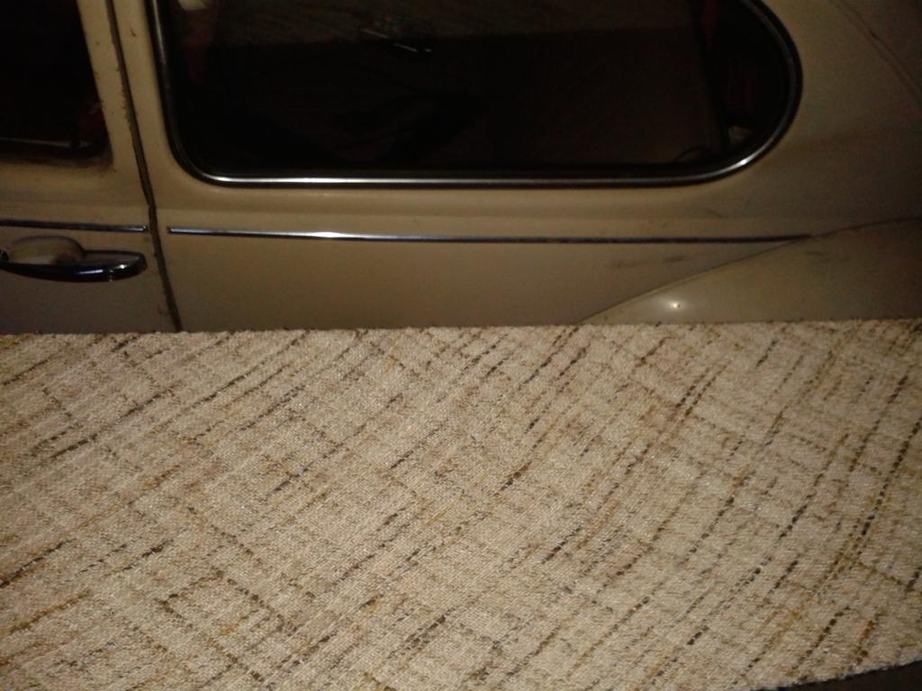

so, wieder was geschafft, was schon lange auf der liste steht.
Hutablage mit stoff beziehen :lol:
weil ichs grad seh, womit kann ich den himmel am besten putzen?

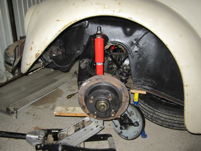

vorige woche is wieder was passiert.
wieder 34 ponnies
IMG_4701 - Kopie.JPG (160.8 KiB) 9033 mal betrachtet
umgerüstet auf scheibenbremse und vva
IMG_4703 - Kopie.JPG (150.1 KiB) 9033 mal betrachtet
fertig, so "original" hat auch was ;)

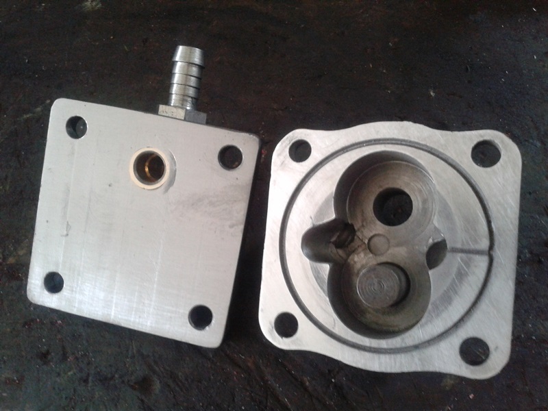

womit ich mir grad die zeit vertreibe...

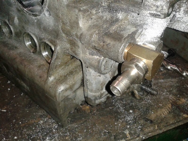

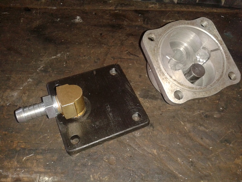

full flow deckel und pumpe modifiziert

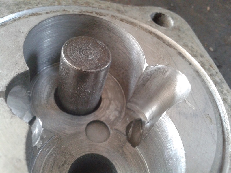

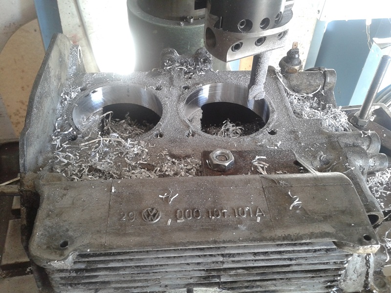

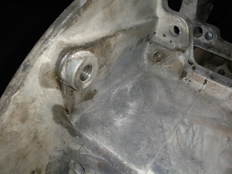

gehäuse hatte 87mm fußmaß, also auf 90mm aufgespindelt.
20141016_153306 - Kopie.jpg (209.72 KiB) 8933 mal betrachtet
und full flow gesetzt, keine sorge, noch ned fix, gehäuse wird noch gereinigt.

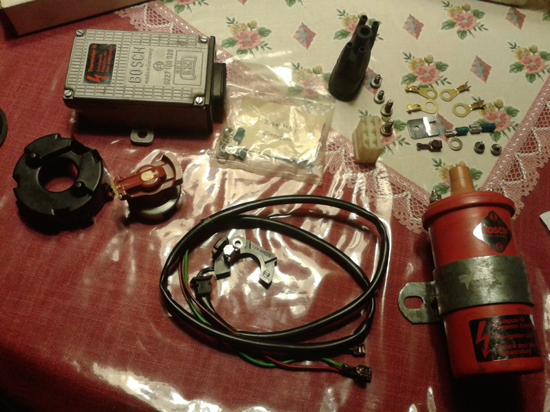

zündung original mit unterdruckdose auf tsz-h umgerüstet, hab einen alten bosch umrüstsatz ;)

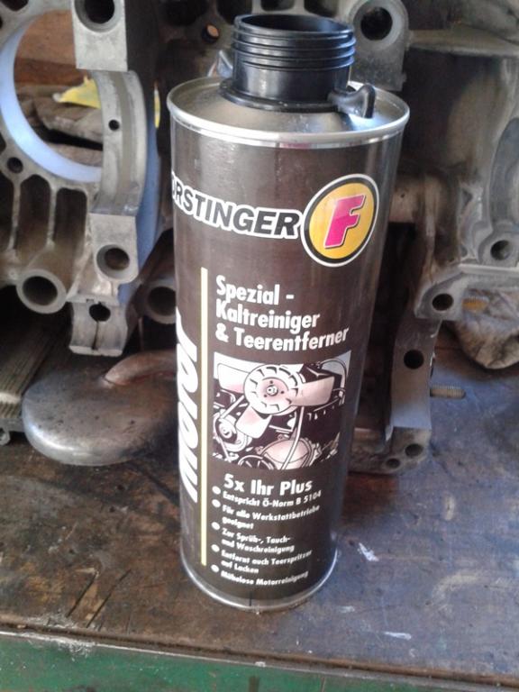

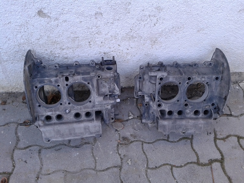

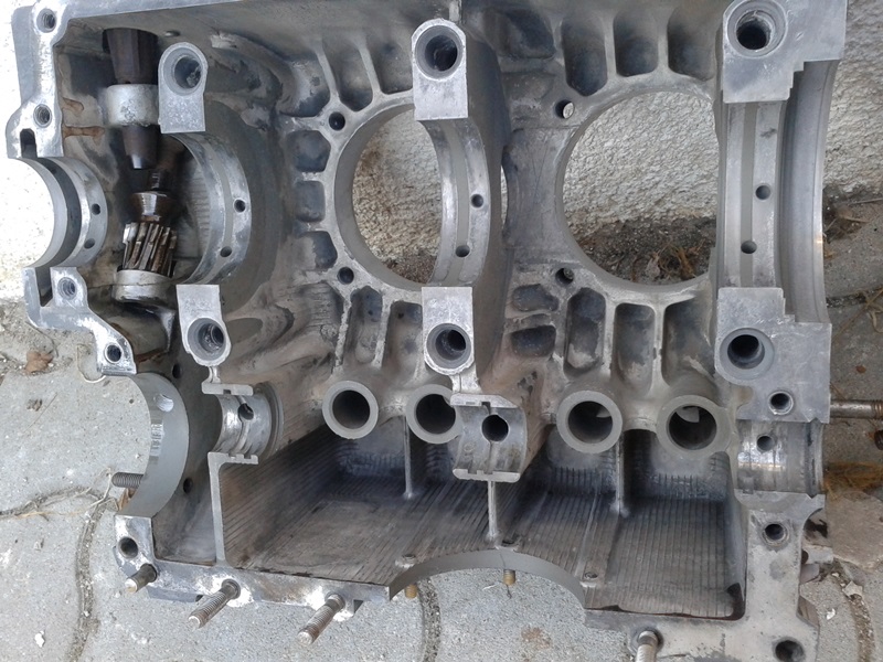

gestern den block gereinigt.
also ich kann vom forstinger den kaltreiniger empfehlen, wird super sauber! draufsprühen, bissl enwirken lassen und abkärchern.

danke, kann ich nur empfehlen das zeug :)

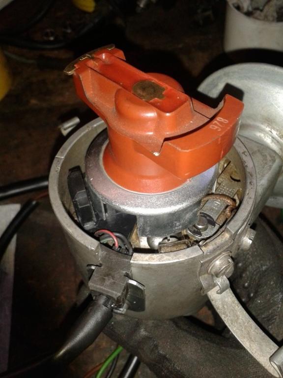

eigentlich wollt ich ja einen serienverteiler mit disem ultracoolen tsz-h umrüstkit einbaun, aber der geht ned... :(
jetzt is die normale tsz-h drinnen
20141024_105324 - Kopie.jpg (147.1 KiB) 8693 mal betrachtet
20141024_105349 - Kopie.jpg (54.07 KiB) 8693 mal betrachtet

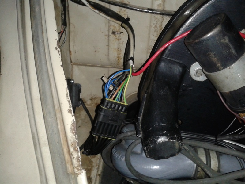

einen zentralstecker hab ich auch eingebaut, jetzt muss ich nicht mehr alle kabel einzaln abstecken 8-)

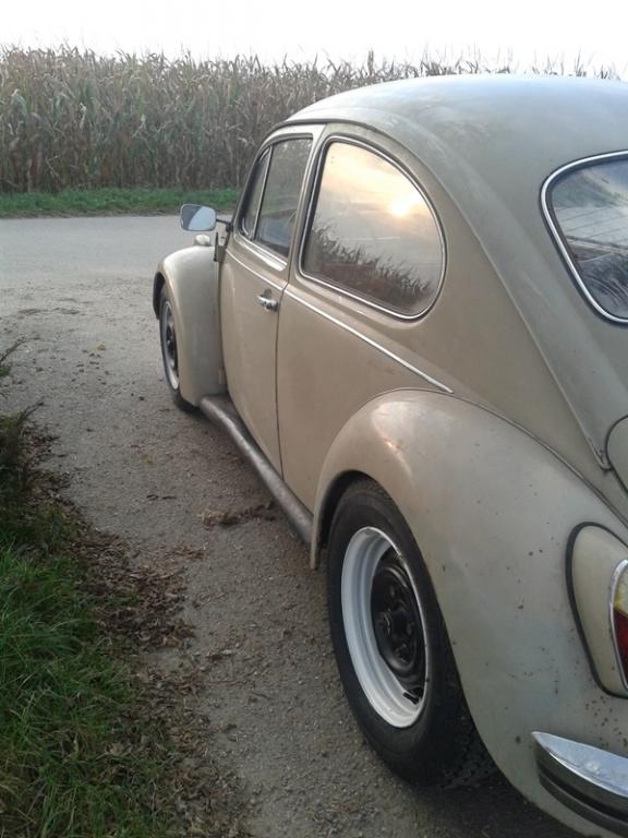

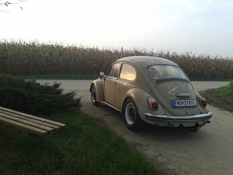

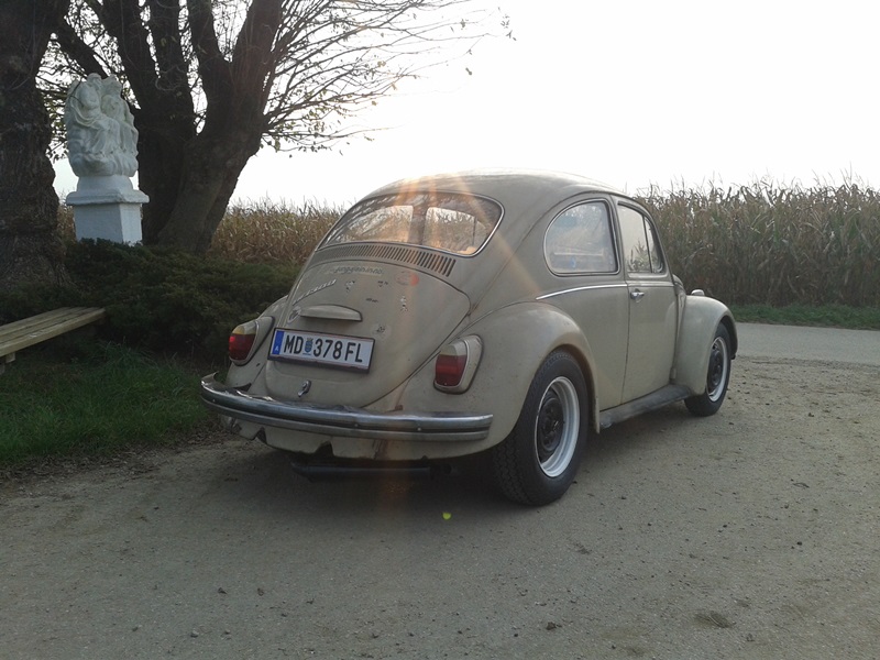

kleine runde gedreht und ein paar bilder gemacht.
