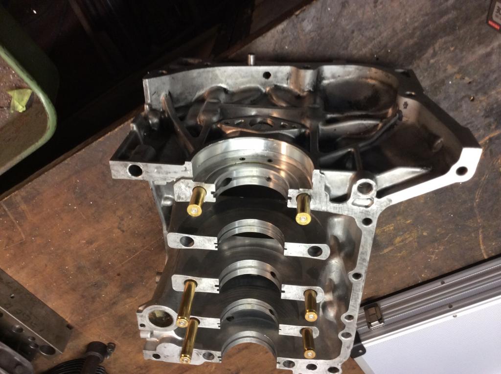

Kipphebelpolierer
Beiträge: 523
Wohnort: Vohburg
Re: Typ 3 1600T
Na prima!
Jetzt hab ich 50kg Asia-Edelschrott auf der Werkbank und soll daraus eine goldene (Boxer)-Uhr bauen. :lol:
Aber wir fangen ganz von Vorne an, weil der Unterbau ist die Basis eines jeden Fundaments. :teasing-blah:
Geht nicht gibt´s nicht
Kipphebelpolierer
Beiträge: 523
Wohnort: Vohburg
Re: Typ 3 1600T
Gehäusehälften mit Hülsen fixiert.
ELO
Beiträge: 2054
Fahrzeug: Suzuki Bandit 600
Wohnort: 71364
Re: Typ 3 1600T
Beitrag von ELO »
@ Kipphebelpolierer
Sauber gelöst !!!
GUTEN RUTSCH :)
