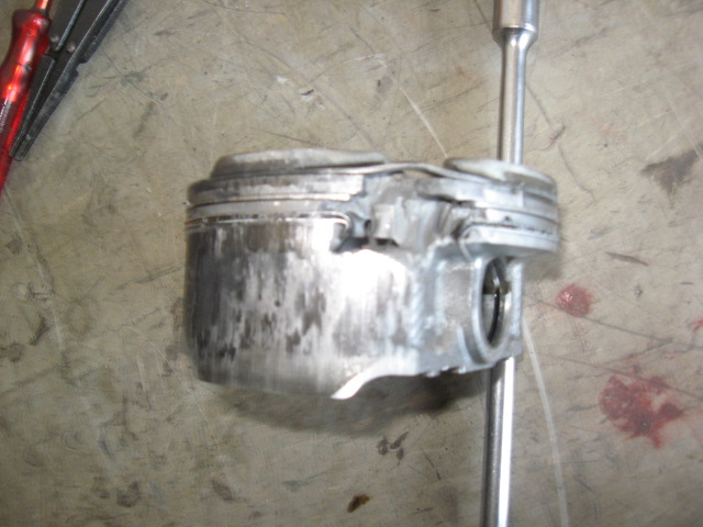

aber viel mehr hält der auch nicht aus.

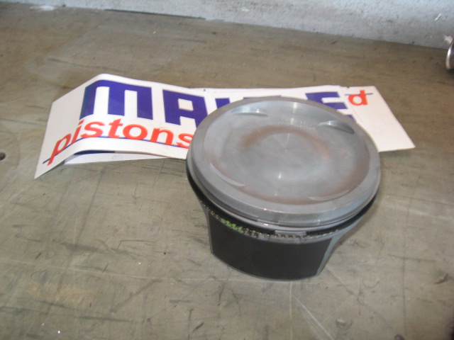

Also ein paar feine Teile her:
Mahle Kolben:
1000er(!) Düsen
Garrett GTX3071R Männerlader
Und noch ein paar andere Sachen, Natürlich alles mit megasquirt.
