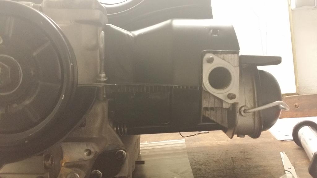

Was sagen die Experten zu dem Spalt zwischen Haube über den Zylindern und dem Typ 3 Blech auf der Unterseite?
Ich dachte, das sollte verschwinden.

Re: Motorkonzept 1995 ccm (TSV 2000)
Da kannst Du nicht viel ändern. Ich habe meine mit Draht (weißt Du keinen Rat, nimm Draht :lol: in der Mitte der Zylinder hochgebunden, da ich befürchtete das sie aus der Klemmung rutschen und dann auf den Schutzrohren scheuern.Mittlerweile würde ich sie nicht mehr einbauen, die Passform ist schlecht und die Luftführung an den Köpfen kann man auch mit aufgeschweißten Alublechen verbessern. Ich halte sie für überbewertet. Bei mir ist aber trotzdem die gesamte Unterverblechung montiert, natürlich mit Änderungen :roll:

Ich halte da auch nix von,aber gut ,egal.
Am Bild sieht es aber so aus als wenn die obere Abdeckung zum Block hin schräg ansteigt.Und um den Auslass sitzt das auch noch nicht wirklich gut.
Wenn das besser hinzubekommen ist wird der Spalt auch kleiner.
Vari

ich bau bei meinem neuen motor auch nur noch originale ein. unten die kleinen quadratischen, vorne und hinten ebenfalls die kleinen originalen.
hab die typ3 idioten im alten motor ebenfalls mit draht befestigt. die passform von allen reproblechen lässt leider schwer zu wünschen übrig... :roll:

Nicht nur die Passform ist sehr schlecht. Ich habe Aluzylinder von Mahle/Limbach verbaut und die Dinger scheinen etwas größer zu sein. Die ganze Verblechung ist schon modifiziert, damit es überhaupt so weit passt wie es jetzt aussieht.
Danke für eure Meinungen!
