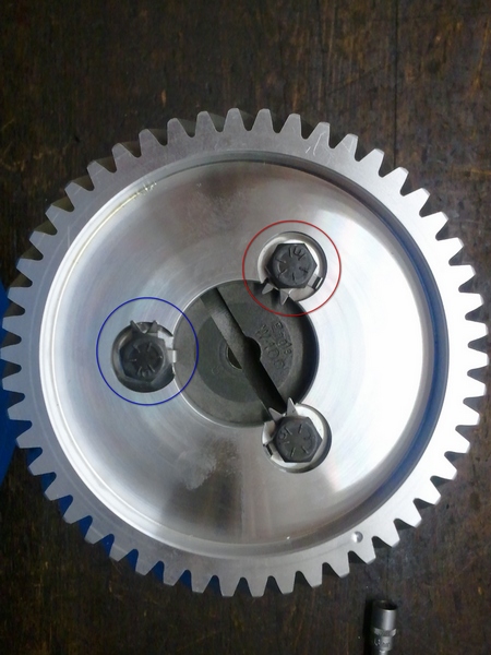

Wie werden diese Sicherungsbleche der NW-Schrauben denn korrekt eingesetzt?
Ich vermute die blaue Variante ist richtig, oder?
Danke und Gruß
Markus

Re: Motorkonzept 1995 ccm (TSV 2000)
Würde ich auch vermuten.
Ich nimm aber immer Loctide...
Beitrag von Vari-Mann »
Alle 3 falsch.
Bei blau muß er Schraubenkopf etwas weiter gedreht werden so das die Kante genau zwischen den Ohren steht wie bei rot.
Die Ohren dann links und rechts hochklappen auf den Schraubenkopf (so ist er geklemmt) und die Einzelnase so wie sie ist runter um die Kante.
Hab allerdings noch nie solche Sicherungsbleche gesehen an einer NW.
Aber...täuscht das oder ist der Körnerschlag aussen am NW Rad etwas aussermittig zum Schlitz der NW.Mit ihm ist auch der gekörnete Zahn etwas weiter zur rechten Flanke des Schlitzes gewandert.
Das Tal nach dem Zahn ist links mittig zur Schlitzflanke ,rechts nicht.Würde dann bedeuten das das NW-Rad etwas falsch gebohrt ist und die Steuerzeiten nicht richtig passen .
Vari-Mann
Bugbear
Beiträge: 832
Fahrzeug: zu viele
Wohnort: Augschburger Land
Beitrag von Bugbear »
Danke für die Hinweise!
Die Schrauben sind noch nicht fest, sondern nur mit der Hand reingedreht.
Sollte ich eurer Meinung nach lieber mit Loctite sichern und die Bleche weglassen?
Die Flucht der Nut und der Körnung habe ich gerade nochmal kontrolliert. Ist auf dem Foto eine perspektivische Täuschung.
Markus
Grüße Markus
Vari-Mann
Beiträge: 637
Loctite,ja,auch das hochfeste geht da.
Aber unter der Schraube solche Zahnscheiben verwenden.
http://www.ebay.de/itm/Facherscheibe-Za ... 5d41b2f3e4
Vari-Mann

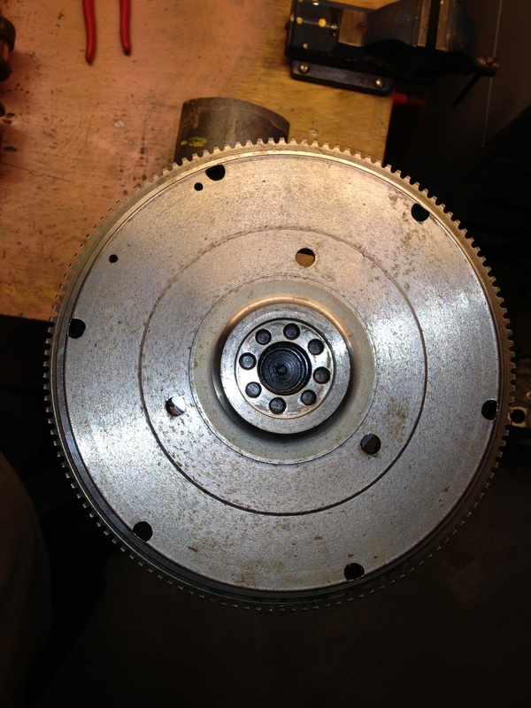

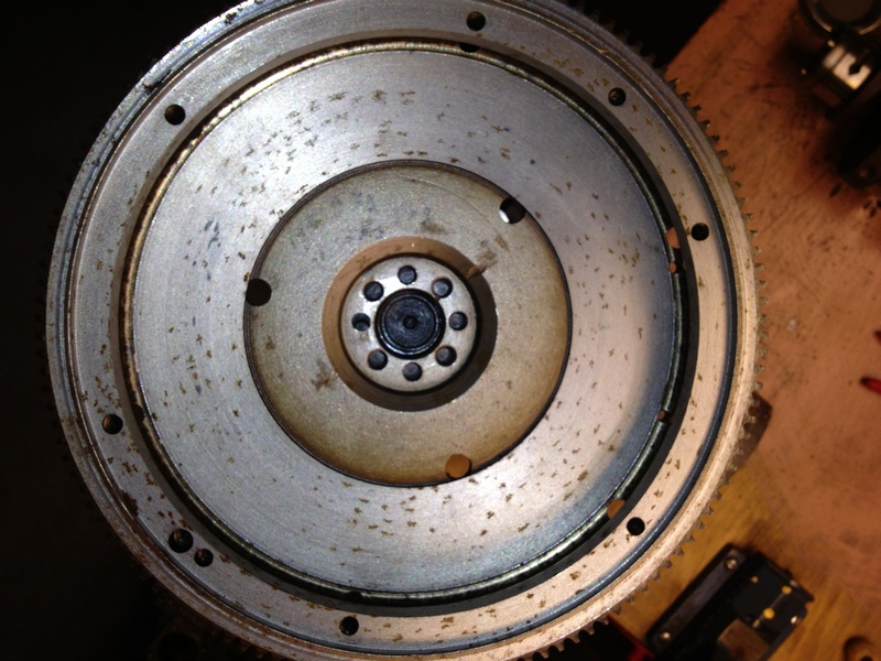

Heute mal die frisch abgedrehte und gewuchtete 215mm Schwungscheibe an die KW gehalten und mit Entsetzen festgestellt, dass da irgendwann mal ein Vollpfosten die Löcher falsch gebohrt hat :angry-cussingblack:
Die Schwungscheibe passt nur falsch herum auf die KW....
Leider falsch herum, aber so passen die Löcher zu den Stiften
n2013-09-15 14.38.15.jpg (191.55 KiB) 11909 mal betrachtet
Richtig herum passt das eine versetzte Loch dann natürlich nicht mehr...
n2013-09-15 14.38.41.jpg (221.4 KiB) 11909 mal betrachtet
Soll ich nun am besten
a) den einen Stift entfernen,
b) das eine Loch größer (länger) machen oder
c) das Schwungrad vergessen?
Danke und Gruß

Vari-Mann
Beiträge: 637
Wenn es wirklich in keiner anderen Stellung passt würde ich das Loch länger machen.
Da die KW rechtsrum dreht kann der Bolzen nun noch immer Kraft auf den Schwung übertragen.Alerdings nur wenn er saugend an der bearbeiteten Stelle des Schwungrades anliegt.
Vari-Mann
Bugbear
Beiträge: 832
Fahrzeug: zu viele
Dachte ich mir auch.
Allerdings ist das mit den Zapfen doch eh nur ein halbe Sache.
Solange die KW und das Schwungrad nicht zusammen gebohrt und dann verstiftet werden, sind die Löcher im Schwungrad vermutlich immer etwas größer, damit Toleranzen ausgeglichen werden.
Dann wiederum "tragen" nicht alle 8 Zapfen gleich viel Last.
Ich werde die von Dir vorgeschlagene Lösung vermutlich nehmen.
Bezüglich der Drehrichtung der KW und der Kraftübertragung kam ich zum gleichen Schluss. Ich hoffe nur, dass durch die Siebung der Scheibe keine Schwachstelle entsteht.
Hmmmm....... :confusion-scratchheadyellow:
Grüße Markus

Bugbear
Beiträge: 832
Fahrzeug: zu viele
Da ich den Stift aus der KW nicht heraus bekommen habe wurde nun aus dem 8. Loch ein Langloch. Die Schwungscheibe passt nun auf die KW.
Es wäre sicher auch mit 4 Stiften gegangen, drum kann ich nun mit 7 Stiften ganz gut leben.
In Kürze kommt mein neues Motorgehäuse, dann geht's mit dem Aufbau los.
Grüße Markus
