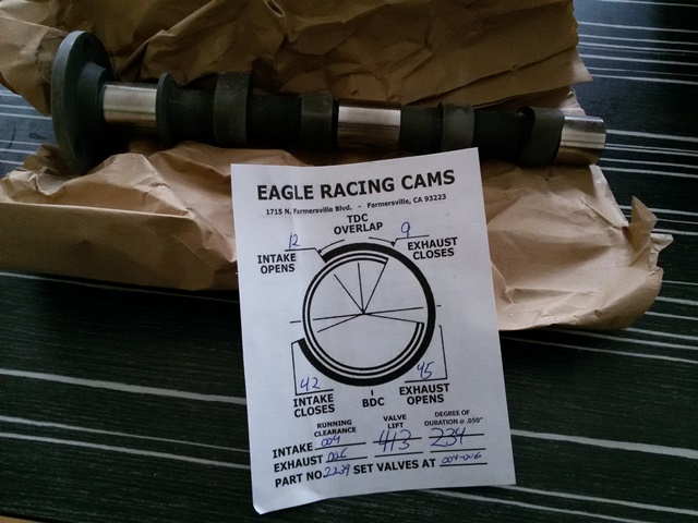

nocke und stößel sind heut gekommen.
20160512_150927 - Kopie.jpg (113.91 KiB) 8033 mal betrachtet
20160512_151117 - Kopie.jpg (115.93 KiB) 8033 mal betrachtet
Re: 1904 Einkanal mit 34PCI
:handgestures-thumbupright: Gute Teile, die Stössel habe ich auch im AB drin.
PS: Schau mal was da für eine Nocke für meinen alten "H" auf Lager liegt... :) (dazu meine TDE-Anlage).
Bin schon sehr neugierig auf deinen Einkanal, wird ein geiler Motor.
