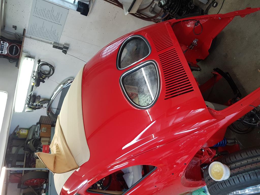

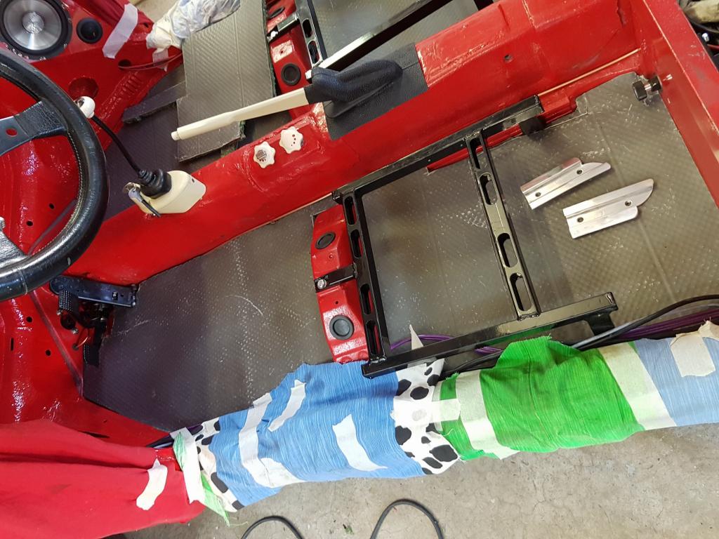

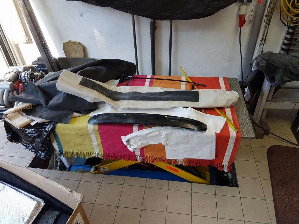

Die Dämmung am Boden ist fertig die Aluleisten vom Faltdach musste ich noch polieren
Das Faltdach ist mal zum ausprobieren montiert ich werde die Blechteile um die Rostnarben zu überdecken mit Alcantara belegen das ist weich und gut zu verarbeiten
Nun geht es an den Innenhimmel muss erst mal schauen wie der Spass nach 15 Jahren wieder zusammengehört
Den Teppich werde ich wohl selbst zuschneiden müssen da passt nichts was original Käfer ist

Darf ich fragen was das für eine Dämmung ist, die du da an Boden benutzt?

Da hab ich alles gekauft das Material sieht gut aus und ist nicht so überteuert
ADMS Shop <info@adms-shop.de>
INNENRAUMDÄMMUNG MIT SCHWERSCHICHT GRÜN CA 165 X 72 CM, CA.10 MM ± 2 MM DICKArtikelnummer: T - 1010

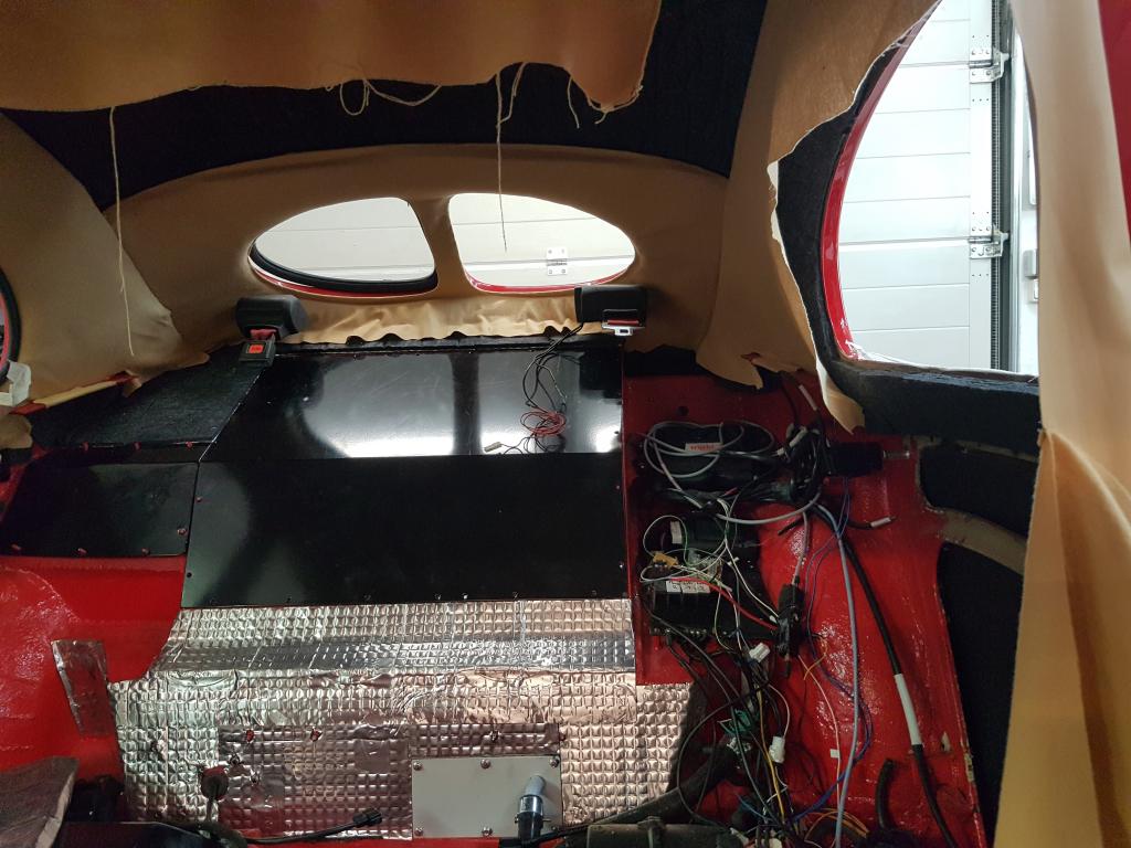

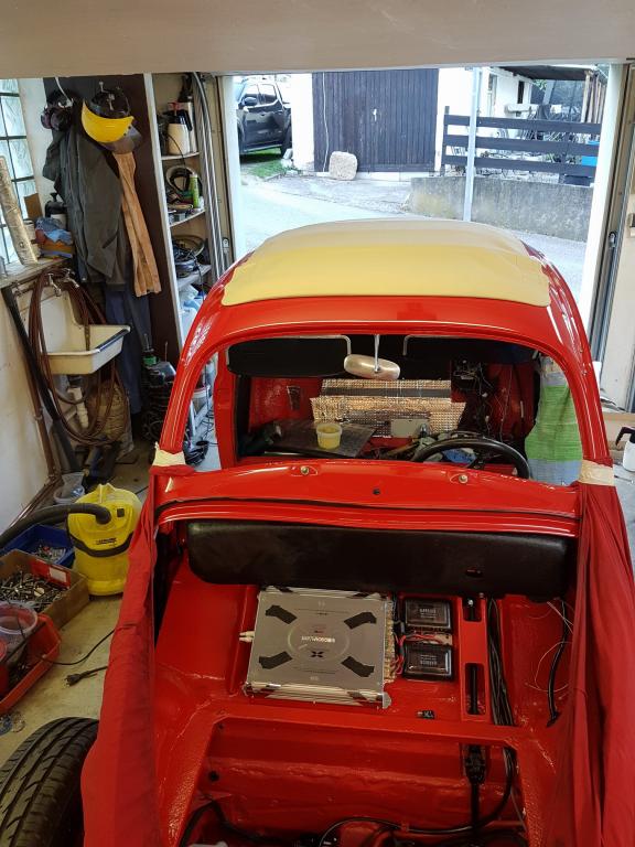

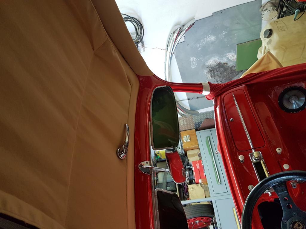

Der Himmel ist fast komplett drin nur ein Teil zwischen Brezel und Faltdach muss ich ändern und endgültig spannen
Faltdach ist auch fertig

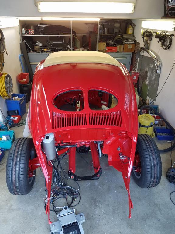

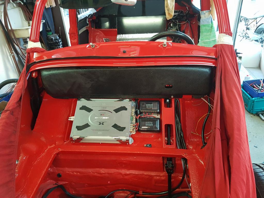

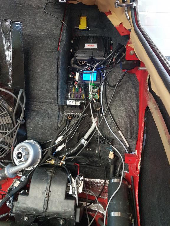

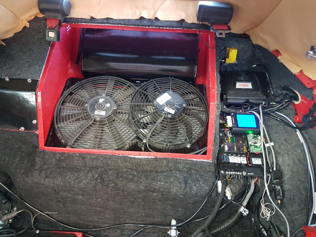

Ich hab mal die Elektrik hinten so weit fertig und mal die teile probeweise drangehängt
Der erste Lüfter läuft mit PWM temperaturgesteuert und wir dann vom Einspritzrechner per Relays auf volllast geschaltet der zweite kommt 3 Grad später
Die Wasserpumpe für den Frontkühler schaltet auch der Rechner bei 75 Grad zu
Hab mal jede menge Dämmung eingebaut ich brauch keinen Krach im Fahrzeug aus dem Alter bin ich doch wohl raus
Die Fenster sind drin ( Die Chromleisten an den Fenstergummis sind aber kein Spass zum einbauen )Dach ist fertig Himmel auch fertig
es wird
Grüße Andy

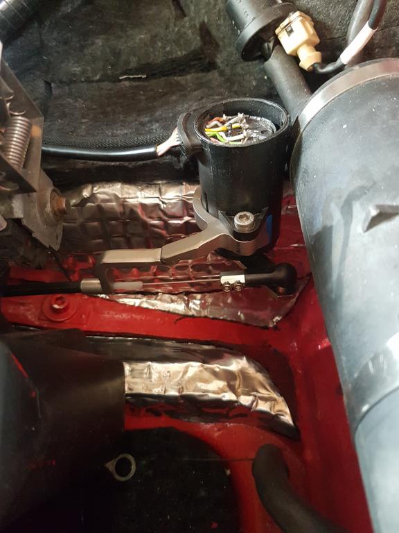

Der E Gas Poti ist nun an seinem Platz
Hab mal das Gaszug Rohr im Rahmen abgeschnitten und einen Abzweig mit einen Bowdenzug als Führung bis zu Poti eingebaut
Nun noch am Steuergerät anklemmen dann sollte das wohl gehen

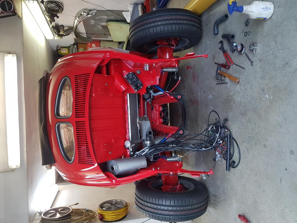

Die Wasserpumpen und der Kühler sind eingebaut
jetzt noch den Teppich für den Innenraum zuschneiden dann fehlt nur noch Motor und Getriebe fertig machen
Kann sein das die Mühle Anfang May läuft
