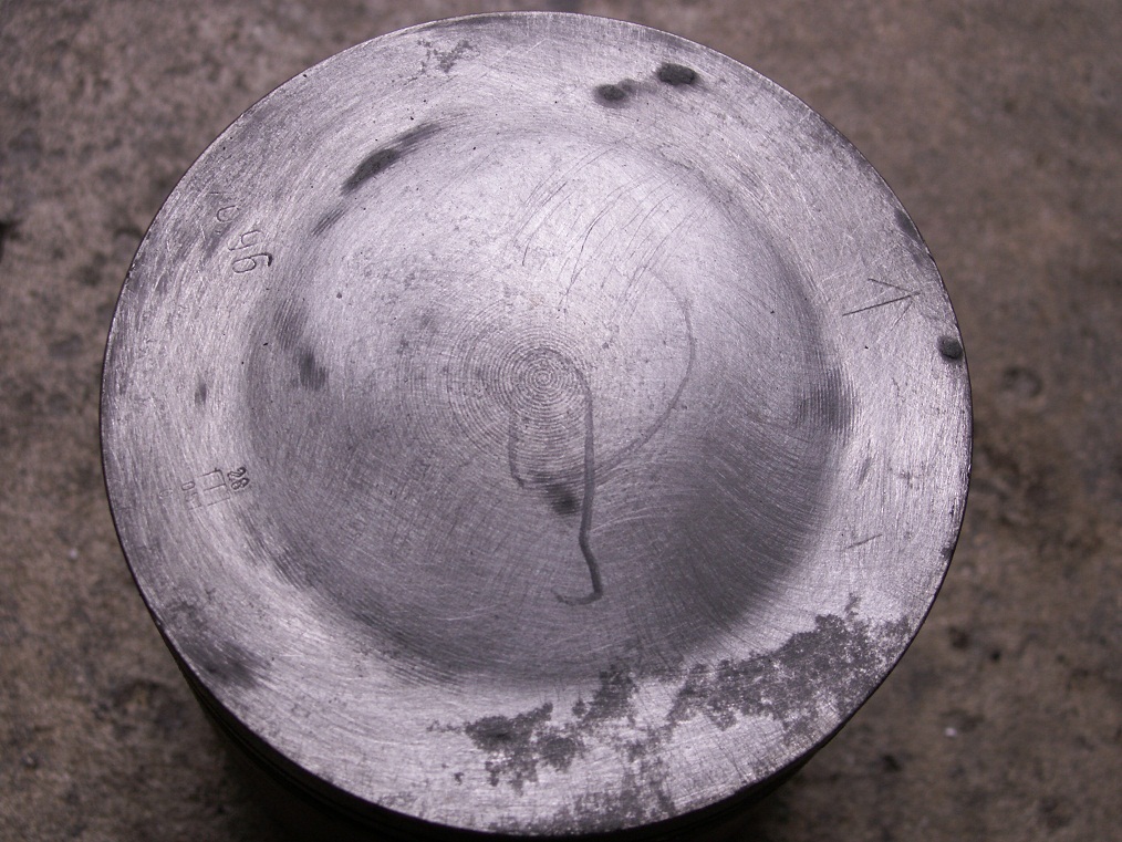

nach freilegen des Kolbenbodens etwas entdeckt , was sich nicht entfernen ließ:

Du willst doch nicht etwa die Kolben und Zylinder wieder verbauen????
Nimm doch die billigen 1641 vom Hoffmann und gut ist.Die kosten doch nichts...

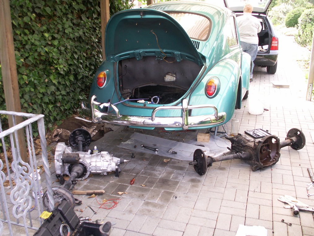

heute an Emil weitergeschraubt, hatte aber nix mit dem Motor zu tun:

Ohhhh das extra lange pro Schock superduper CSP Getriebe wa?
3,44 er Achse mit 0,77er 4 ten?
Für 130 Autobahnrichtgeschwindigkeit bei 2850 U/min

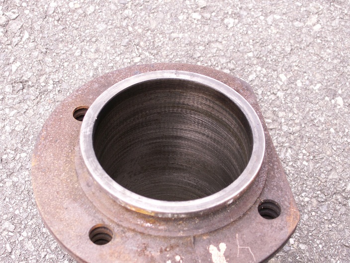

Köpfe heute wieder zusammengebaut und das Hohnwerkzeug ausprobiert:
