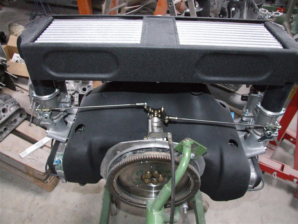

Ich denke Cross bar Gasgestänge sind reine Platzverschwendung. Vor allem benötigt man den Platz für eine Zentralluftfilteranlage.
Bei Drehgasgestängen ist natürlich die Position sehr wichtig. die Stangen sollten Parallel verlaufen und gleichlang sein. Anschlag und Rückhohlfeder sollte selbstverständlich sein. Zudem kann eine Leerlaufentkoppelung auch sinnvoll sein. Damit ein Bowdenzug auch funktioniert muss eine Gegenlager für die Hülle vorhandensein.
DSCF9712 (Medium).JPG (130.33 KiB) 9891 mal betrachtet
DSCF1050 (Medium).JPG (82.08 KiB) 9891 mal betrachtet

Darkmo hat geschrieben:Ich denke Cross bar Gasgestänge sind reine Platzverschwendung. Vor allem benötigt man den Platz für eine Zentralluftfilteranlage.

epplema hat geschrieben:Hi Markus,
passt dein Drehgasgestänge mit DH und 30PS Kasten oder muss man dazu etwas beachten? Ach ja, und auch passend für Udo Saugrohre :D
Nein.
