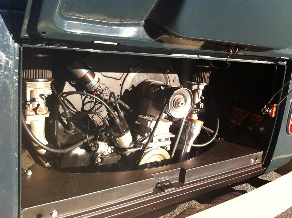

@Michael461: das Drehgasgestänge ist unsichtbar...
- 563328_331320583599305_423050779_n.jpg (106.67 KiB) 17795 mal betrachtet

@Michael461: das Drehgasgestänge ist unsichtbar...[/quote]
Das ist nicht ganz wahr!
Meins ist sichtbar von hinten.
