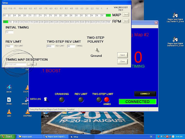

so die ganye nacht mit cb telefoniert und gemailt !!!!!! geiler laden !!!! suuuppppeeerrrr service !!!!!!!!! und besten dank an Mark Lawless!!!!!
ein video wie die sache nun funktioniert !

habe nun eine andere software bekommen und ich musste auf unicode usa einstellen dann ging es !!!!
