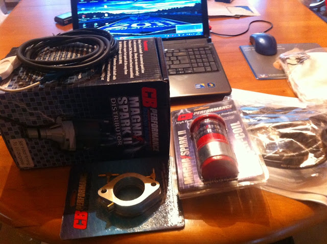

heute hat mir der ZOLL-ENGEL ein nachträgliches weihnachtsgeschenk gemacht:
ich habe das ganze set bekommen :music-rockout: verteiler , usb kabel, zündkabel, zündspule und adapterplatten für die unterdruckanschlüsse mit kabel !!!!! die CD mit der software läuft auch sogar auf meinem windows7 rechner !!!
nun an den maps kann man ja unendlich viel einstellen ..... hat damit schon jemand erfahrung =? also auf wieviel vorzündung kann ich im teillastbereich gehen =? und so weiter =?

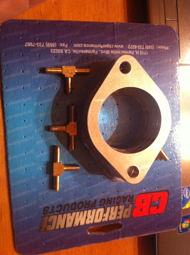

Sind da vier zwischenflansche dabei???
kaeferdesaster
Beiträge: 1953
Wohnort: WESEL / NRW
Re: MAGNA SPARK 2 Zündverteiler
Beitrag von kaeferdesaster »
jop 4 mit verteiler , t-stücke , schläuche .
Beiträge: 16922
Schläuche gelich inne Tonne und richtige kaufen.Sonst brennt die Karre wieder:-D
Sind das 48er Löcher in den Platten?
Wieviel kommen die Vergaser dadurch höher?
kaeferdesaster
Beiträge: 1953
49mm und kommen ca 5mm höher . also nix ...sollte sogar bei mir passen
mit super netten anschlüssen
die schläuche sind für die unterdruckluft .... was soll da brennen =?

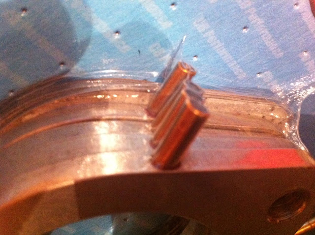

Beiträge: 16922
Das Zündfähigegemisch was da durch gehen wird wohl oder übel???
Ist dann auch nen netter Anschluss zum Syncronisieren:-D

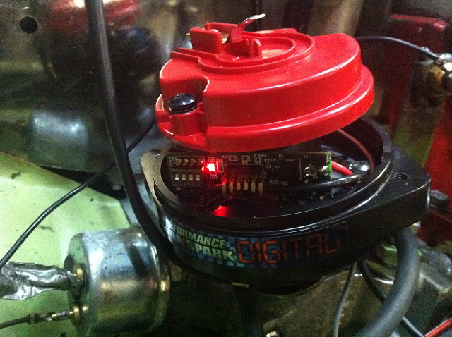

so ,... nach dem mein karlchen wieder zu hause ist, kann der einbau der nette magna spark beginnen .
nun meine lars: kann ich die so fahren ?

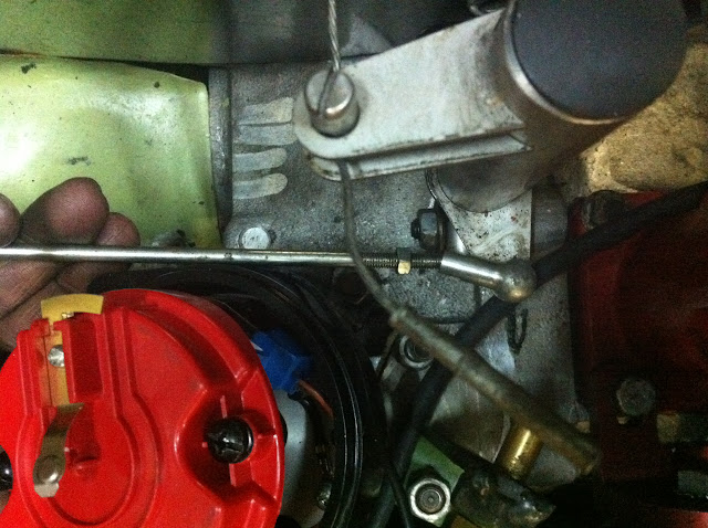

ich vergas noch so was nettes wie das zu posten
und das das mit dem csp drehgasgestänge nicht passt
