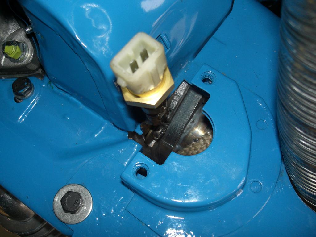

Momentan bleibt wenig Zeit über. Aber die Position für den Temperatursensor ist gefunden und montiert.

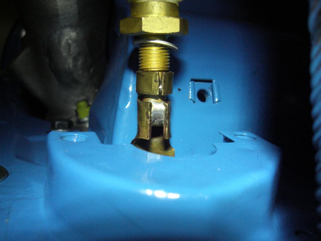

und das funktioniert mit dem kabelschuh? wie hält der geber im schuh? einfach draufgezwickt? :D
seh ich da zusätzliche kühlluft-bohrungen überm auslass? ;)

Der Temp.-sensor.... das wird so nix. Hol dir einen dicken Kupferstreifen, oder klopp ein Stück Kupferrohr aus'm Sanitärbereich platt, dann haste was vernünftiges zur Wärmeleitung.
Mit Stahlblechstreifen haste kaum Wärmeleitung, bzw. die schnell abgestrahlt wird.

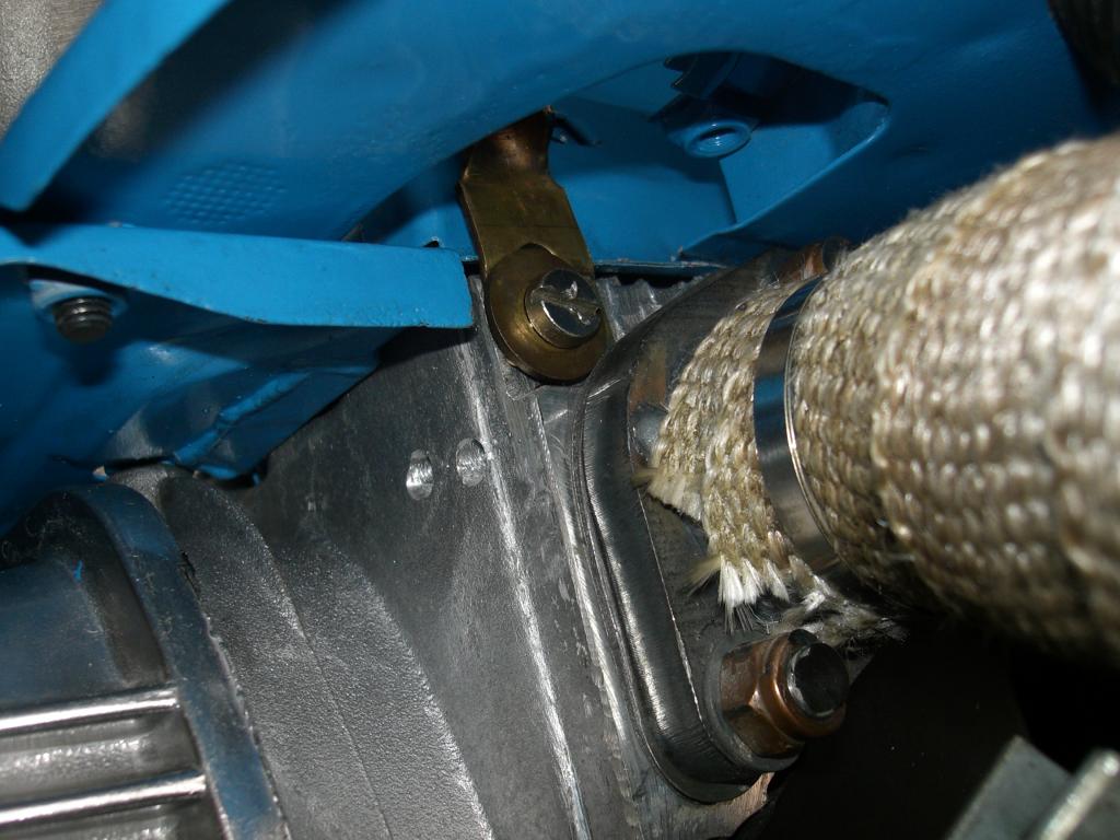

Das ist ein Messing Kabelschuh. Ich habe den Sensor weich gelötet. Vorher habe ich mit einem Rundeisen die Klemmlaschen auf den richtigen Durchmesser gebracht. Falls das nicht funktioniert, kann ich den noch einmal versetzen. Das ist ja nicht in Stein gemeißelt ;) Beim Mexico war das Teil mit unter einer Motorblockschraube hinter der Riemenscheibe geschraubt. Funktioniert auch. Ich kann ja die Anreicherungsfunktionen über die Software anpassen.
Richtig, über dem Auslass habe ich Löcher gebohrt, damit die Luft etwas fließen kann. Ob das etwas nutzt, da wird es wohl viele Meinungen zu geben :roll: Die Köpfe sind verstärkt gegossen, was leider heißt, dass diverse Luftdurchgänge vom Orginalkopf zu sind :? Deswegen habe ich versucht an verschiedenen Stellen noch etwas zu ändern. D.h. viel Arbeit , wenig Änderung :lol: , aber das Gewissen ist beruhigt (ich habe alles in meinen Kräften stehende gemacht)
So noch ein Detailfoto der Sensorhalterung.
