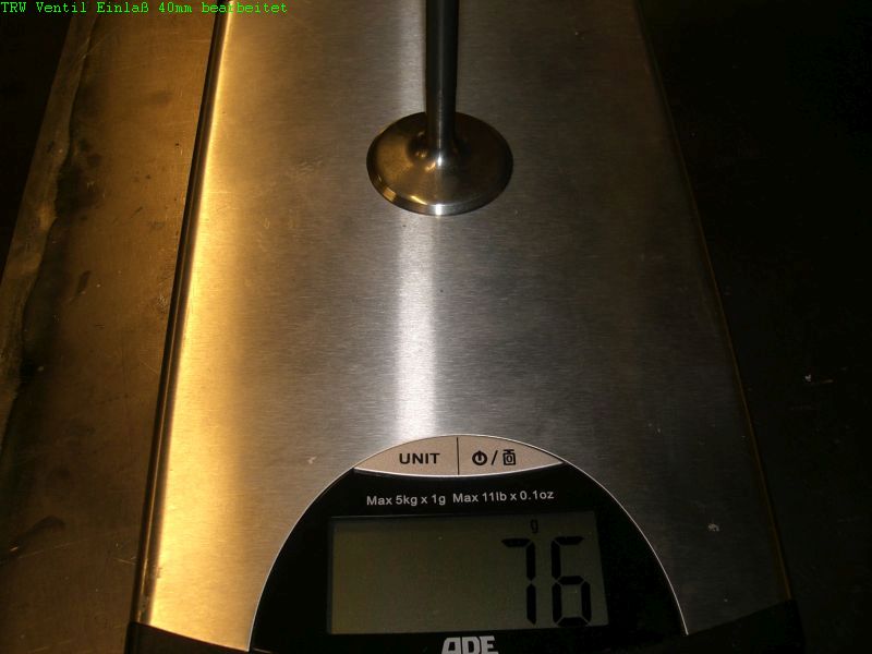

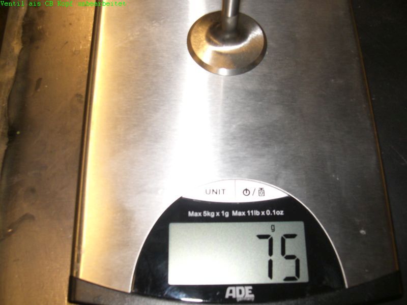

Die Ventile sind Müll.Die sind der Federkraft nicht gewachsen.Mir ist ein Auslass nach 4000km abgerissen(beimTurbo).
Beim Rene waren sie beim Sauger oben im Bereich der Keile auch nach noch weniger Kilomezern "verschliessen".Meiner Meinung nach taugen die nix..nicht mal für Einlass.

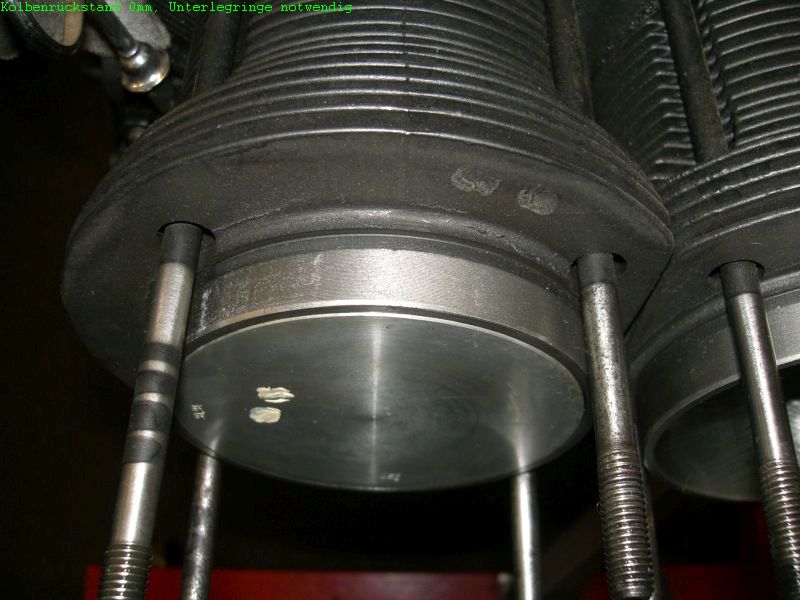

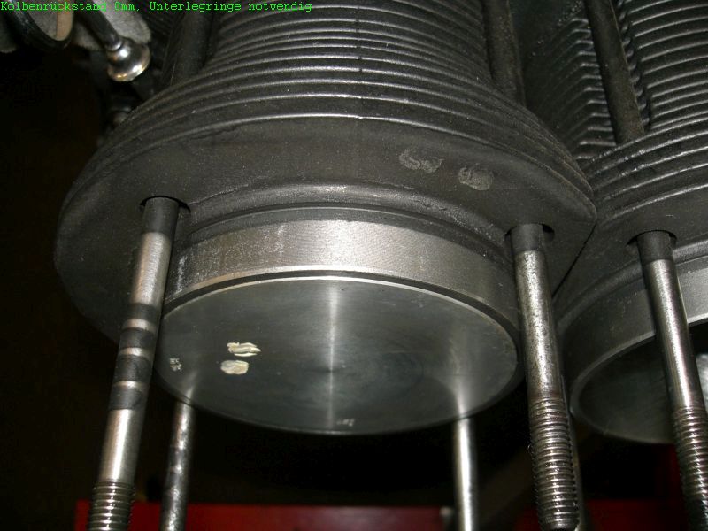

Kolbenrückstand könntest du auch mit Kupferringen im Kopf machen.Gibts extra zu kaufen.Ich ordere nächste Woche nen paar "Kleinteile".
Könnte sie dir da mitbestellen bei Bedarf.

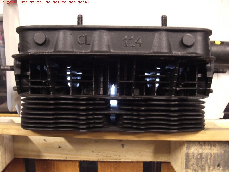

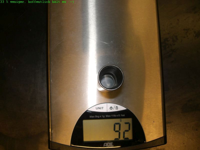

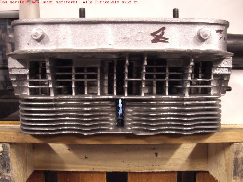

Schon einmal herzlichen Dank für die Rückmeldungen. Die Typ 3 Bleche sind vorhanden und sollen auch eingebaut werden. Die Luftdurchlässe in den Köpfen werde ich nacharbeiten so gut es geht. Zuviel Luftdurchlässe möchte ich nicht riskieren :roll: Die Stösselstangen sollen auch Serie bleiben, ich werde versuchen soviel zu erleichtern wie möglich, um mit möglichst wenig Federkraft auszukommen. Die Ventile werde ich gegen hochwertige Markenprodukte auswechseln, das ist immer noch preiswerter, als ein im Kolben steckender Ventilteller! @ Lars ich fahr gerne teigig :lol: :lol: und werde trotz der Drohung am Samstag erscheinen und es mannhaft ertragen :mrgreen: Danke für das Angebot, aber ich habe die Unterlegringe schon montiert, so eine schlechte Lösung ist das tatsächlich nicht (@ Orratech). So Einlegringe für in den Zylinderkopf habe ich im Netz gesucht aber nicht gefunden, das hätte mir das ausbauen erspart :( Die hatten so schön gesessen. :cry: )
Poloeins hat geschrieben:Die Ventile sind Müll.Die sind der Federkraft nicht gewachsen.Mir ist ein Auslass nach 4000km abgerissen(beimTurbo).
Sind das die "Edelstahlventile" vom o44er-Kopf, die mit der einen Keilnut, die Müll sind? Habe nämlich soeben meine Köpfe fertig, wäre dann fatal die einzubauen.
Hast du einen Vorschlag, welche Marke eine gute Qualität sind? Dann tausche ich die auch noch aus, auf das solls nun auch nicht mehr ankommen (entgegen der Meinung meines Kumpels).
Mfg yoko
PS: Frage hat sich für mich erledigt, CB-Ventile sind aus 21-4N-Stahl.

Da hat der Kumpel recht, vorher kaufst Du nur einen Satz Ventile, nachher noch ein paar Zylinder und neue Köpfe :( Die Keilnut scheint mir auch optisch schon die schwächste Stelle am Ventil zu sein. Da bleiben gerade mal noch 6mm Schaft übrig. Für ein Material, was es schon in den 50er Jahren gab, etwas magersüchtig. Wie bereits gesagt möchte ich Gewicht und damit Federkraft einsparen. Wenn es mir gelingt, das Ganze auf Serienniveau zu halten, dann könnte ich mit Orginalfedern bis auf ~ 6000 1/min kommen. Verstärkte Federn sollten dann bis 6500 - 7000 1/min reichen. Dann dürfte die Einströmgeschwindigkeit bei 40 Einlaß am oberen Limit sein. Die Verdichtung soll 10 - 1 werden. Ich werde mich jetzt erst einmal auf Ventilsuche begeben. Eine Idee von früher waren Ventile mit 7 oder 6mm Schaft. Die Zahnriemen BMWs hatten da so etwas, was passen könnte, oder Einzelanfertigung von Schrick. Mal sehen.

B. Scheuert hat geschrieben:Da hat der Kumpel recht, vorher kaufst Du nur einen Satz Ventile, nachher noch ein paar Zylinder und neue Köpfe :( Die Keilnut scheint mir auch optisch schon die schwächste Stelle am Ventil zu sein. Da bleiben gerade mal noch 6mm Schaft übrig. Für ein Material, was es schon in den 50er Jahren gab, etwas magersüchtig. Wie bereits gesagt möchte ich Gewicht und damit Federkraft einsparen. Wenn es mir gelingt, das Ganze auf Serienniveau zu halten, dann könnte ich mit Orginalfedern bis auf ~ 6000 1/min kommen. Verstärkte Federn sollten dann bis 6500 - 7000 1/min reichen. Dann dürfte die Einströmgeschwindigkeit bei 40 Einlaß am oberen Limit sein. Die Verdichtung soll 10 - 1 werden. Ich werde mich jetzt erst einmal auf Ventilsuche begeben. Eine Idee von früher waren Ventile mit 7 oder 6mm Schaft. Die Zahnriemen BMWs hatten da so etwas, was passen könnte, oder Einzelanfertigung von Schrick. Mal sehen.
Edit: ich glaube ich schaue mal da:http://download.ms-motor-service.com/xi ... 01_web.pdf
Habe auch nur die Manley "Race Masters"- Ventile in 40*35 gefunden, sind auch aus Edelstahl, lt. deren Angaben aber etwas höher belastbar, aber eben auch Edelstahl:
http://www.manleyperformance.com/pdfs/0 ... s-3-50.pdf
Solltest du einen anderen Anbieter gefunden haben, so gib ihn bitte hier bekannt.
Das mit dem "Edelstahl" ist so eine Sache. Diese Bezeichnung heißt eigentlich nur, dass die Legierungsanteile eine engere Toleranz haben. Das ist (sollte) bei Ventilen eigentlich Standard sein.Zur Zeit durchforste ich noch die Kataloge, um Ventile aus anderen Motoren zu verwenden. Mein Lieblingshersteller ist da TRW. Nur als Beispiel : TRW Nr. 30238 (40mm x 9 x 112,4) wird bei Porsche verbaut und ist Natrium gekühlt und kommt den Maßen schon sehr nah. Aber ich bin da noch nicht durch.

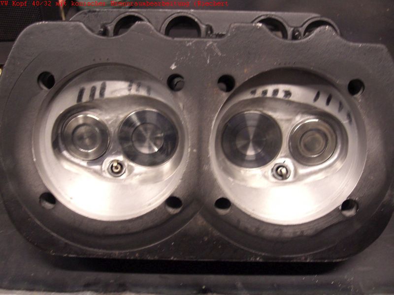

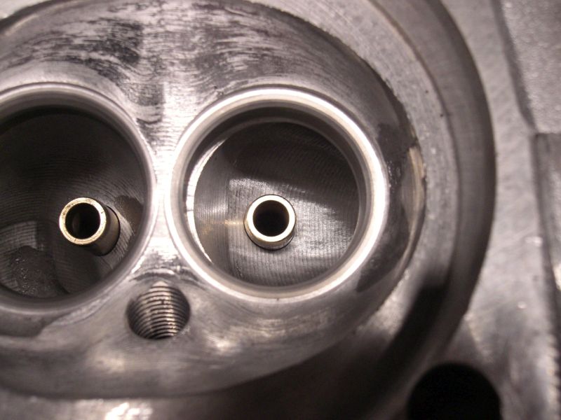

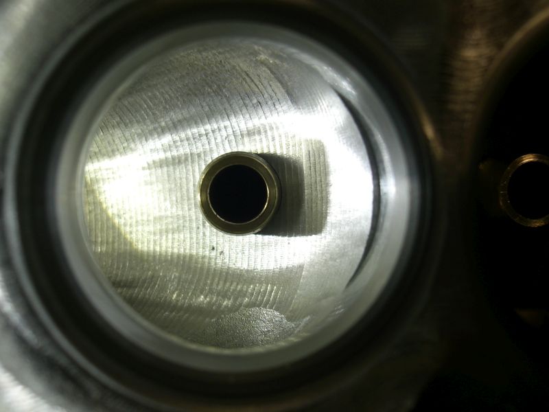

So, heute endlich weitergemacht. Nicht viel, aber der Mensch freut sich. Die Auslaßsitzringe der 044 Köpfe haben 32mm Innenmaß. Nach der Bearbeitung bin ich jetzt auf 33,2mm Innenmaß. Die Führungen sollen noch raus, weil sie qualitativ nicht so gut sein sollen, außerdem sind die Kanäle besser bearbeitbar. Die CNC Bearbeitung hat leider nicht überall gegriffen, weil die Gußtoleranzen ein wenig zu groß sind. Das bedeutet auch noch Brennraumbearbeitung. Die wollte ich durch die CNC Köpfe eigentlich umgehen :roll:
Bei beiden Aufnahmen kann man die jetzt noch nachzuarbeitenden Stellen am Kanal erkennen.

Ist 32,irgendwas mm nicht nen bissl viel bei nem 35,5er Ventil.Ich glaube das dort die Kontur des Sitzringes wichtiger ist als der reine Querschnitt.
Beim Auslass ist es eh nicht ganz soooo wichtig.Beim Einlass würde ich die Sache aber nochmals überdenken.

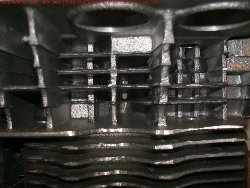

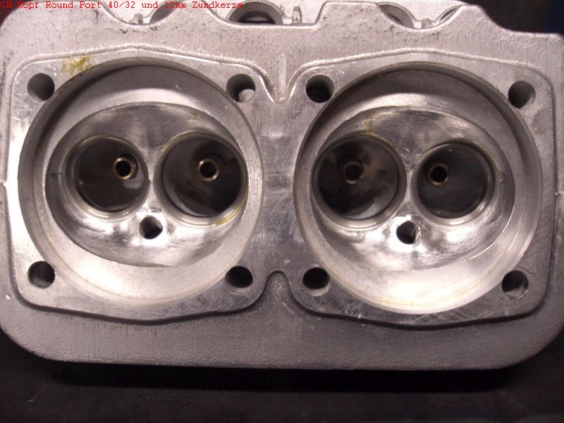

Zu den CNC-Brennräumen:
Für meinen Geschmack sind die nicht kompakt genug und dadurch die Quetschkante kleiner als sie sein müsste.Ich glaube da zieht wieder:"...es gibt nichts Gutes ausser man tut es...selber...";-)
Aber wenn du ausliterst wird wird eh eine "Tieferstechung in nicht geringem Masse" anstehen.Dadurch wird der Brennraum dann kleiner UND kompakter.
Dann nimmst du übrigens wieder die Zylinder ab :lol: .Da musst du oben dann den Rand abdrehen(lassen) damit sie weit genug in den Kopf gehen um zu dichten.Kühlrippe wegplanen am Zylinderkopf halte ich für schlechter...

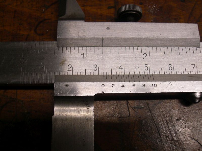

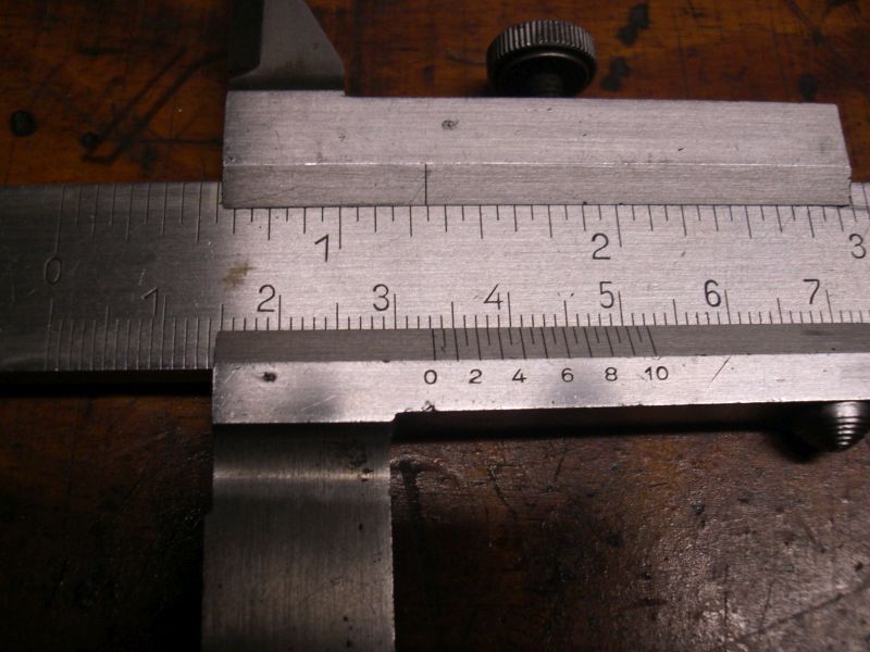

Es kann sein, das ich die Lehre falsch eingestellt habe. Das ist ja eine, bei der die Spitzen schon 10mm dick sind. Ich kontrolliere das nochmal.
Die Zylinder bleiben drauf :angry-cussingblack: Die schmalste Stelle ist sowieso der Ringspalt. Aber ich mach dann mal weiter. :obscene-drinkingcheers:
Meine "rohen" o44er Köpfe hatten 67ccm. Nach der Brennraumbearbeitung mußte ich 3,2mm tiefer stechen lassen um auf 46ccm zu kommen, dabei wurden die Köpfe abgeplant, ging sich aber bis zur Kühlrippe aus.
B. Scheuert hat geschrieben:Es kann sein, das ich die Lehre falsch eingestellt habe. Das ist ja eine, bei der die Spitzen schon 10mm dick sind. Ich kontrolliere das nochmal.
Was für eine Lehre???

Das wollen wir erstmal noch sehen:-D.Ich kann dir immer noch die Kupferringe mitbestellen;-)...und wenn die Zylinder schon ab sind...ist die Nocke ja auch schnell gewechselt :laughing-rofl: :laughing-rofl:
