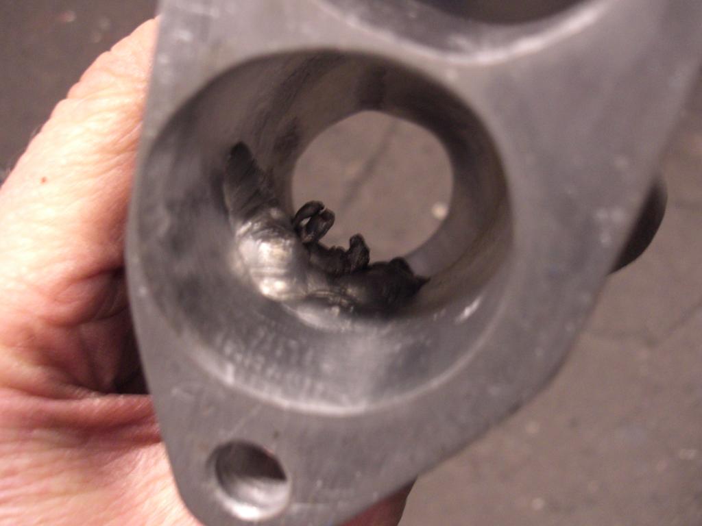

gerade gesehen ;-) das Loch ist auf jeden Fall nicht original so .
Nur mal angenommen ich würde die Materialstärke an dieser Stelle dicker machen. Dann lässt die Kerze dort echt
Bescheuert montieren.
Aber ich bitte um konstruktive Kritik. Die Formen habe ich gerade hier liegen und könnte auch kleine Änderungen vornehmen.
Ich werde aber keine für Seriengebläse bauen. Im Vorfeld habe ich aber gesagt dass es in der Kombination eigentlich nicht passt.
:laughing-rofl: :laughing-rofl: :laughing-rofl:

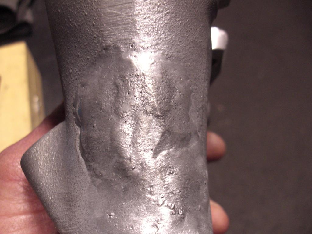

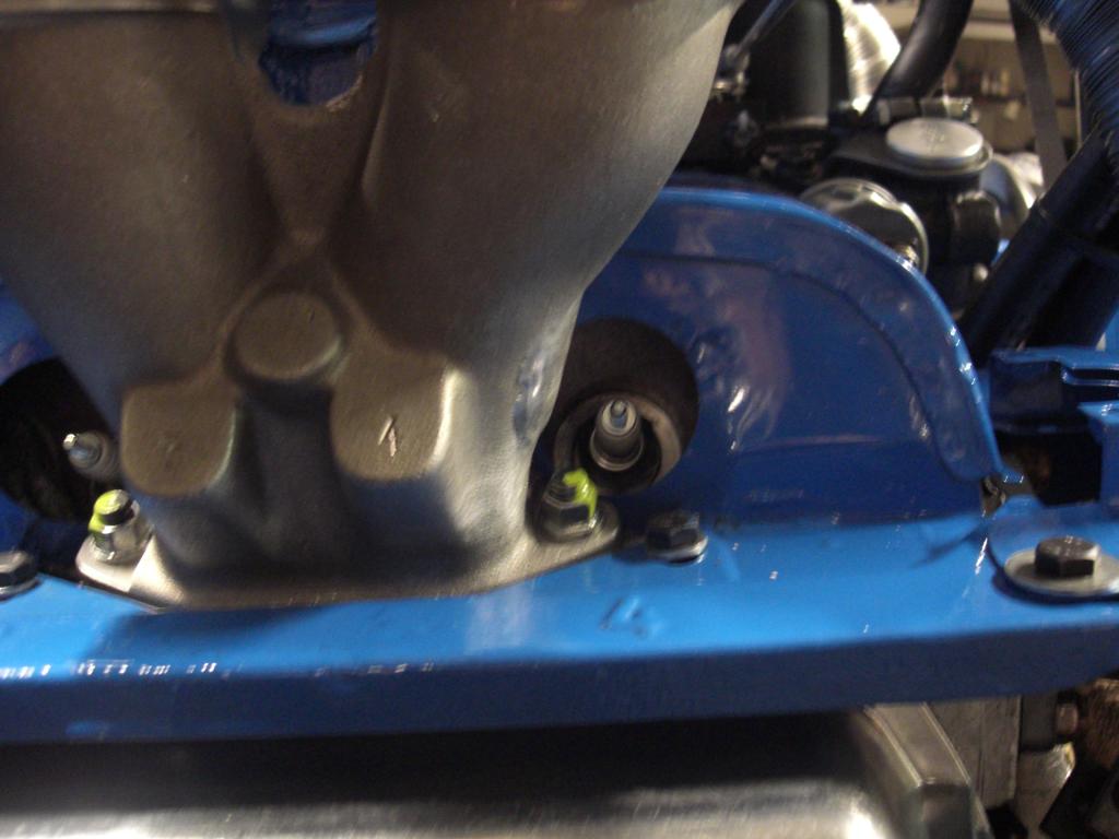

Spüre ich hier emotionale Verspannungen :?: Ich habe mich nicht über die Saugrohre beschwert und auf Seite 13 habe ich auch geschrieben, dass die Rohre nicht für das Seriengebläse gemacht waren. Es ist mir nur aufgefallen, dass mein Fächerschleifkeks auf einer Seite mit wenig Nacharbeit passte, aber bei diesem Saugrohr trotz üppigem Ausarbeiten :mrgreen: nicht. Durch das Aufschweißen habe ich aber jetzt den passenden Durchmesser, genug Wandstärke und komme trotzdem völlig normal an die Zündkerzen. Die Zeiten von 18mm Kerzen sind schon länger vorbei 8-)
Das Ganze sah im Rohzustand so aus:
Wieder heile.JPG (85.64 KiB) 7995 mal betrachtet

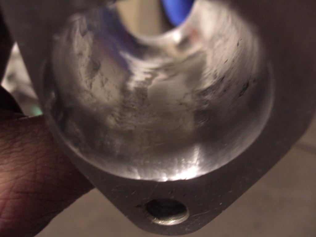

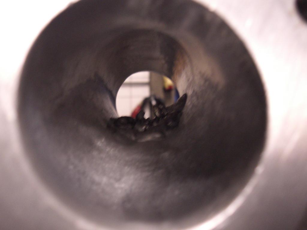

Von innen gesehen etwas Nacharbeit notwendig, aber das kann ich ja jetzt schon :lol:
Nacharbeit nötig.JPG (42.06 KiB) 7995 mal betrachtet
Durch die andere Seite besehen auch nicht besser
Nacharbeit nötig2.JPG (51.71 KiB) 7995 mal betrachtet
Aber jetzt ist schon wieder alles gut und hat auch fast nicht weh getan 8-)
Wie neu.JPG (49.98 KiB) 7995 mal betrachtet

Der Schweisser hatte es aber drauf,wah.?
Nächstes mal sol er von Innen schweissen.Aussen kann man das Material viel besser weg machen :D
Das mit den ungleichmässigen Kanälen ist bei Saugrohren durch die Bank gut vertreten.
Die CSP-Dinger sind top aber wehe man will da den Querschnitt vergrössern.Dann fällt schnell aus das der Durchmesser "variiert".
Aber "Tuning" heisst halt auch gerade solche Missstände aufzuspüren!

Ich werde die Stelle Ändern , danke für den Hinweis.
Wenn ich aber sehe, wie viel Du unten aufgearbeitet hast wäre die Version mit den Großen Fuß besser gewesen ,.

die Variante mit dem großen Fuß hätte noch mehr Änderungen am Gebläse erforderlich gemacht. Deshalb habe ich diese Version genommen.Wenn ich nicht so ein Verfechter der annähernd Serienoptik wäre :mrgreen: könnte ich das Ganze mit Porschegebläse einfacher haben. :roll:
Meiner Meinung nach liegt das Problem mehr in dem versetzten Kern. Das andere Saugrohr stellte da überhaupt keine Ansprüche. Ich hatte als "Messgerät" einen neuen Schleiffächer. Der ließ sich bei allen Kanälen nach geringer Bearbeitung durchschieben, nur eben bei diesem Kanal nicht. Deshalb war ich dann in meinem Bearbeitungswahn plötzlich wieder an der Luft. Das sind eben Gußtoleranzen :roll: In wie weit man da am Modell Einfluß darauf hat, kann ich nicht beurteilen. Da sprechen wir auch von 1 - 2mm. Das würde schon ausreichen. Ich habe noch ein einzelnes Saugrohr aus unbekannter Herkunft, was ich bezüglich der Form und Verarbeitungsqualität (schön glatt) für ganz brauchbar halte. Das müsste man sich mal genauer ansehen. Die meisten Rohre sind vermutlich per Sandguß hergestellt. Ich weiß jetzt nicht was so etwas kostet, aber eine Druckgussvariante wäre vermutlich doch exakter und mit besserer Oberfläche zu fertigen, oder?
Hallo Stevo,
Da bleibt wenig über, stimmt. Aber das sollte trotzdem reichen. Der Flansch ist sehr solide ausgeführt. Wenn nicht, muss ich noch einmal über andere Saugrohre (in der dicken Variante) nachdenken.

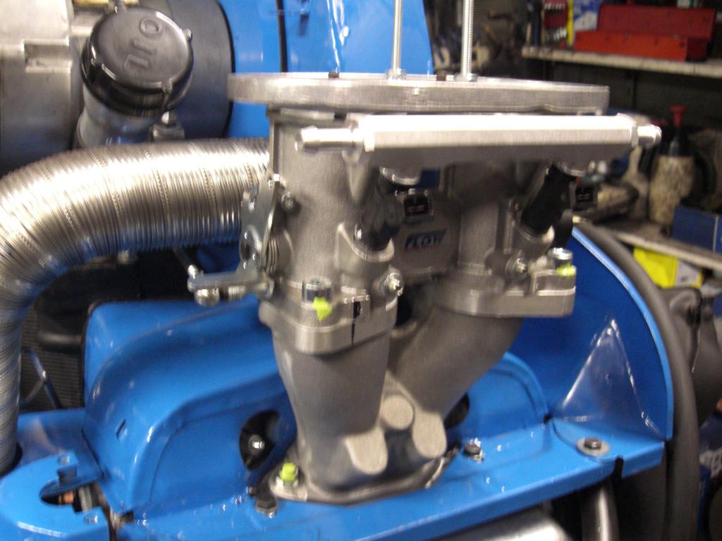

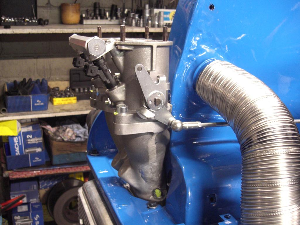

Nach den letzten Feinarbeiten habe ich begonnen die Saugrohre und Fuelrails mit den Düsen zu montieren.

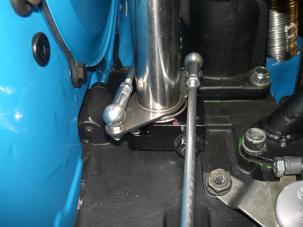

Die Grundeinstellung vom Gasgestäge passt auch schon.
Gasgestänge fertig.JPG (95.24 KiB) 7776 mal betrachtet

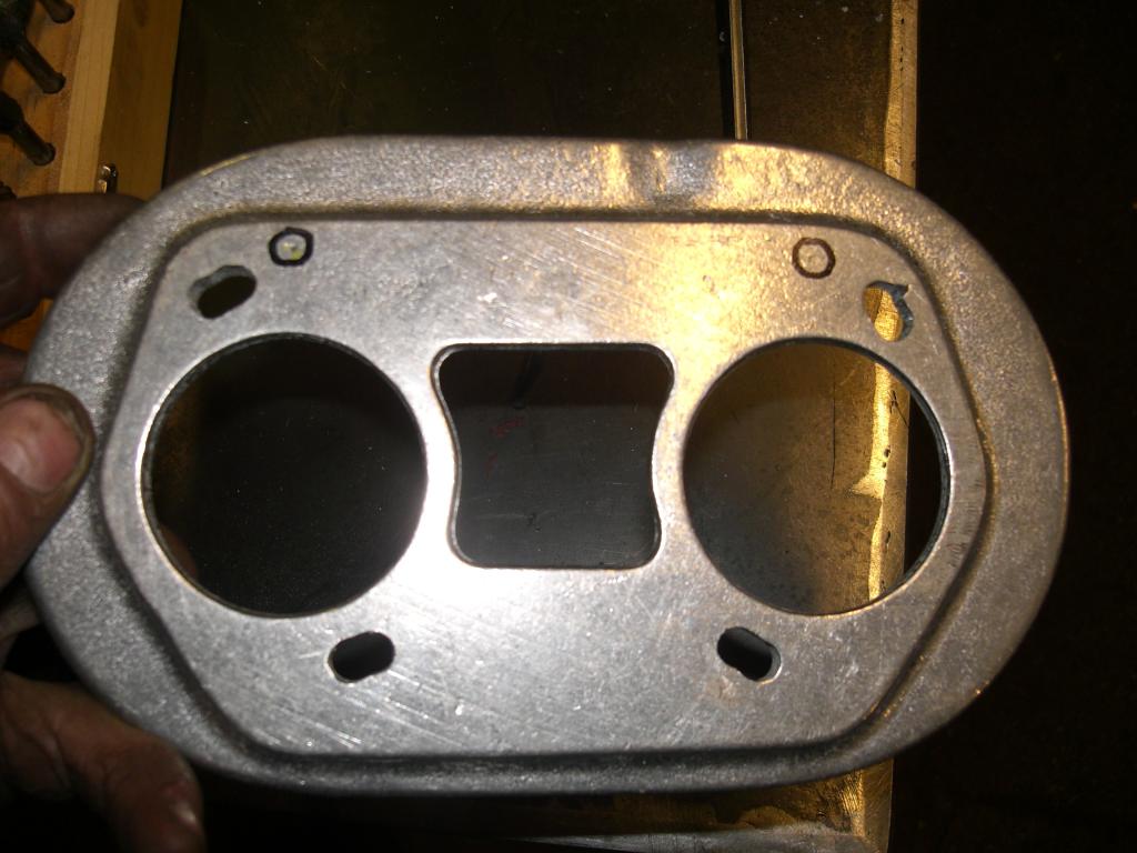

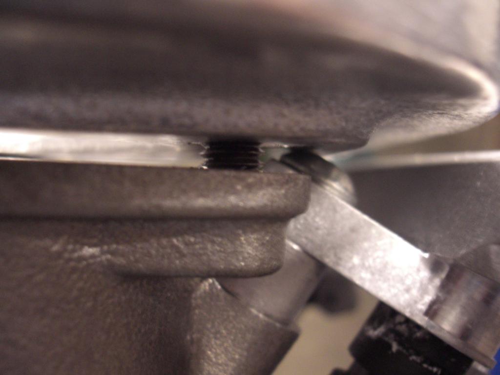

Die Bodenplatten der Filter liegen leider an den Schrauben der Kraftstoffleiste auf. Also noch ein wenig Nacharbeit nötig :roll:
Aber das bleibt überschaubar. Kugelförmige Ausarbeitungen sollten das Problem lösen.
Jetzt noch Luftrichter in die Filtergehäuse. Hat jemand Bezugsquellen? Aluminium ohne Flansch wäre meine Vorstellung.
Hier noch das geschweißte Saugrohr. Nicht üppig viel Platz zum Kerzenloch, passt aber trotzdem :handgestures-thumbupright:

B. Scheuert hat geschrieben: Die Bodenplatten der Filter liegen leider an den Schrauben der Kraftstoffleiste auf. Also noch ein wenig Nacharbeit nötig :roll:
Bei dem Bild Filteranpassung sieht man schön , warum ich für die Kombinatiom eigene Fuelrail gebaut habe. Mit Piccodüsen passen die Jenvey aber gut.
