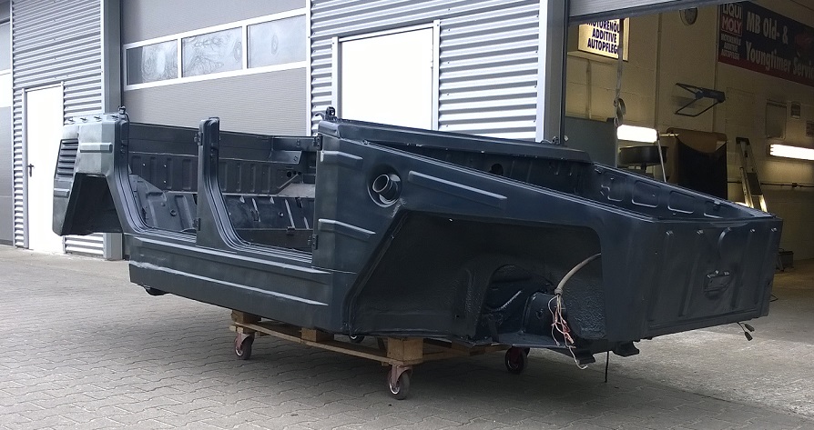

so, die erste testlackierung ist drauf. kann man auch als grundierung sehen.
aber ich denke nun doch, das es die farbe bleibt

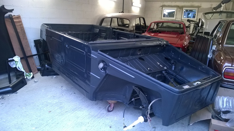

Re: 181er aus 72 *Neustart nach 16 Jahren*
jo, heute hab ich den fertig lackiert, und hohlraumversiegelt.
jetz kommt kleinkram, alles was ich machen kann, so wie er auf palette steht.
achsen kann ich erst montieren wenn meine räder fertig sind, weil der nicht so lange die bühne blockieren darf.

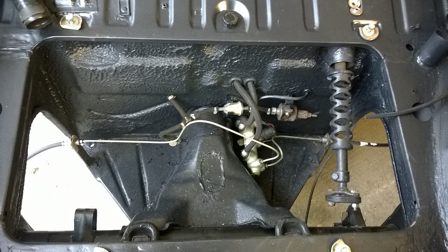

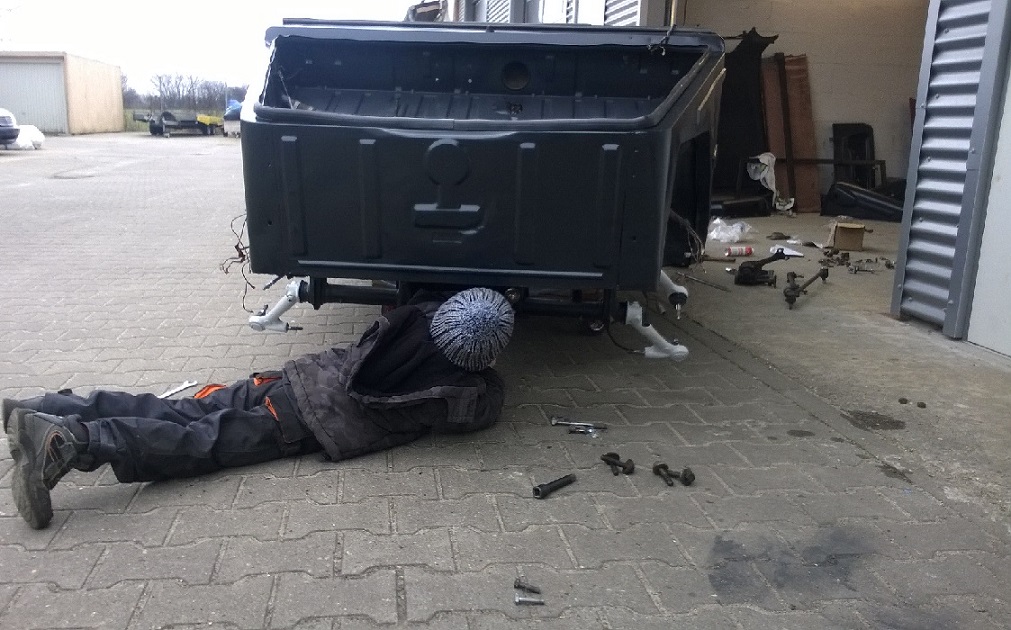

heute mit familie mal ein paar stunden gewerkelt.
Türen eingehängt, Schwerter und Drehstäbe montiert.
Neuen HBZ eingebaut und Bremsleitungen mit Schalter und Behälter angeschlossen.
Vorderachse schonmal eingehängt..... hatte da große Hilfe
Nur leider muß sie wieder raus, weil das Lenkgetriebe doch vorher ran muß.
Dachte es würde so gehen.

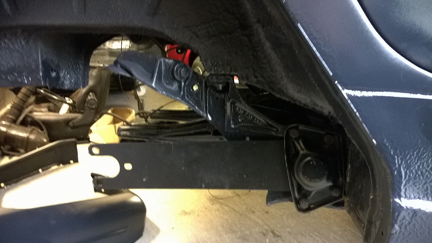

schaut gut aus!
aber hinten wird nicht mehr viel federweg über bleiben und warum ist der HBZ so schief?
weiß ich nicht.
der ist vom 1,6i mex käfer.
welcher ja schon serie scheibenbremse hat.
aber die funktion sollte es nicht beeinträchtigen.
der flansch ist wohl bei denen etwas anders gedreht
der hat hinten noch gute 6cm nach oben.
da es ja käferstäbe und schwerter sind, hab ich mir sagen lassen, das ich die gut in die mitte setzen sollte, dann würde das passen.
es kommen gekürzte Empi-Dämpfer rein
soso.
aber die sind jetzt noch ned vorgespannt und zum anschlag hin (10cm nach dem deckel) is nicht meh viel luft
der anschlag wurde abgeschliffen, somit ist nach oben jede menge luft

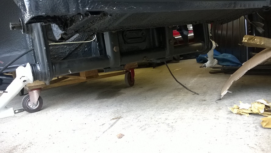

der hier auch?
- WP_20140302_004-.jpg (190.85 KiB) 7972 mal betrachtet
ja genau dieser, das schwert würde daran vorbei gehen
das wird hinten zu tief , vorne bekommst du ihn ohne TAS nicht so tief . Schläuche , die in den HBZ gehen , sind doch wohl keine Benzinschläuche, oder ?
