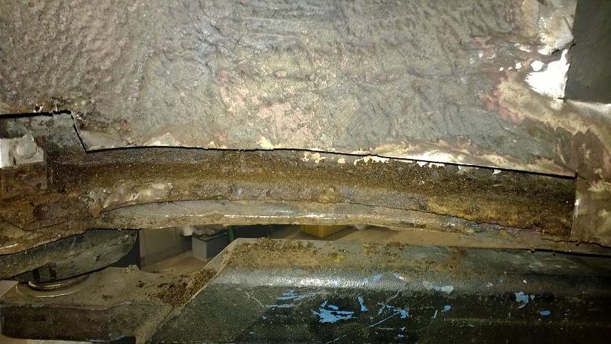

Heute mal für 3 Stunden was gemacht.

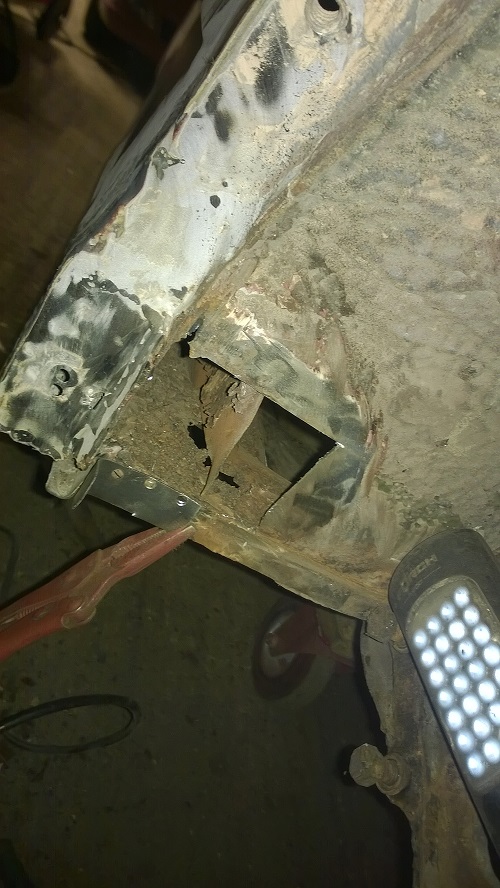

hab mich an der vermutlich schlimmsten Stelle rangewagt.
naja.... weiß ja jeder.... wenn man einmal anfängt... wirds immer mehr
auch das loch für den Auspuff der Standheizung ist nicht mehr das was es mal war
ein wenig freigelegt

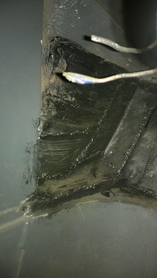

im unteren Bereich stand jede menge Feuchtigkeit drin. beim auspusten drückte sogar noch wasser raus
auch neben dem Rahmenkopf mußte was gemacht werden
1 drittel des drecks ist auch technischen gründen bereits im staubsauger
radkasten vorne links an der spitze
von unten war er auch durch

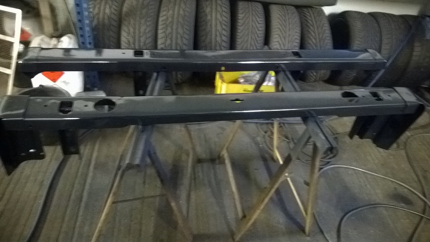

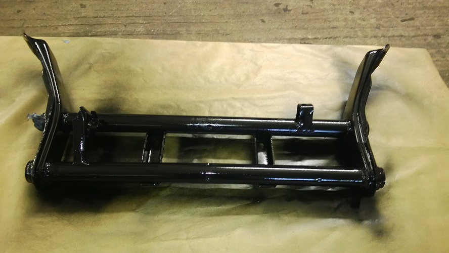

heute schonmal die neue Vorderachse mit Speziallackierung versehen.
die Rostet nicht mehr. 8-)
Re: 181er aus 72 *Neustart nach 16 Jahren*
nur wenn du die Schilde von innen "hohlraumversiegelt" hast
arnorz
Beiträge: 195
Registriert: Sa 4. Jan 2014, 23:00
Beitrag von arnorz »
das hab ich natürlich nicht..... aber ist ne gute idee. werde ich mal machen, sofern es geht
noch kannst du sie auf den Kopf stellen , und unten sollten die Löcher eh frei sein .

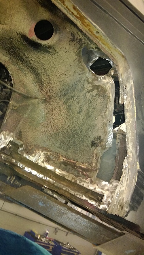

hab heute mal 4 stunden am stück wieder was schaffen können
Fahrerfußraum links unten sieht es jetzt schon wieder besser aus

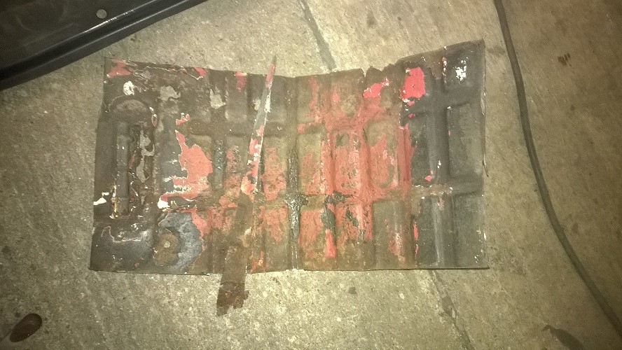

zerlöchertes Bodenblech entfernt
Da liegt es
Da liegt es

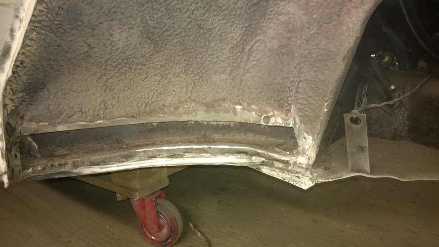

hinten Links klaffte auch ein Loch an einer der Typischen Schwachstellen

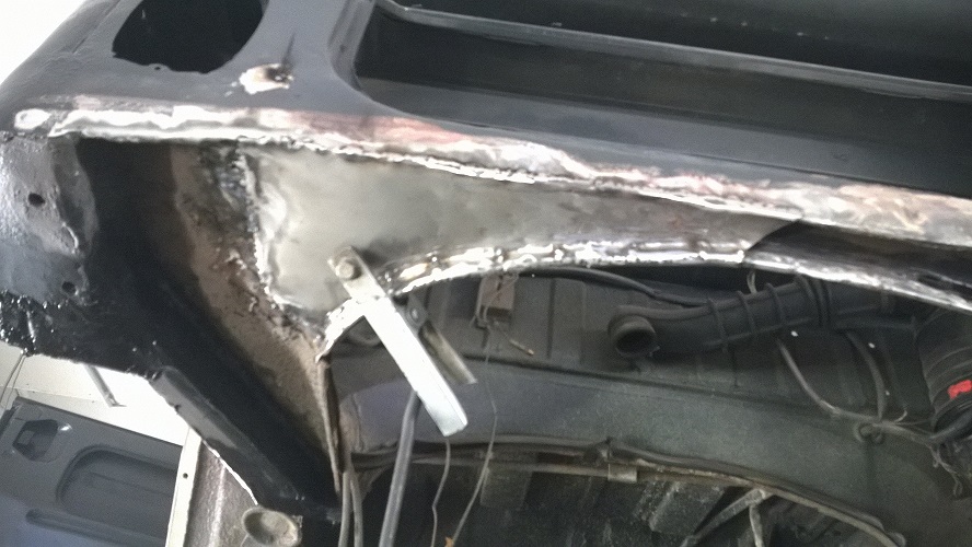

beifahrerseite mußte der Radkasten doch noch aufgetrennt werden.

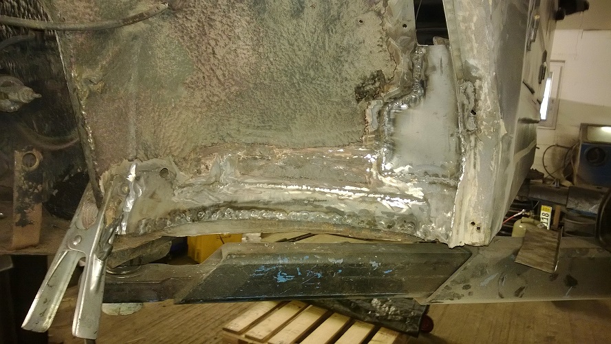

Am Heckblech sah es schlimmer aus als erwartet
da liegt der ganze Rest
die erste Hälfte ist geschafft

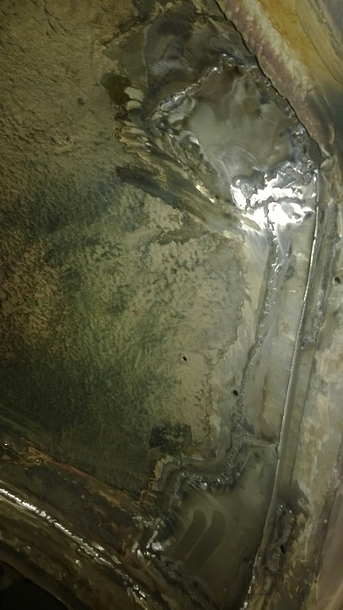

Fertig geschweißt
Fertig geschweißt

Der Rahmentunnel sieht aus wie neu

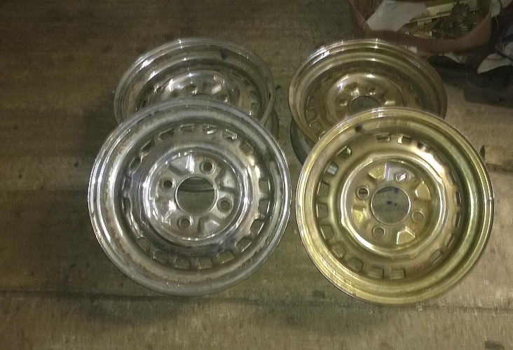

meine Räder sind angekommen, werden gestrahlt, lackiert und fertich

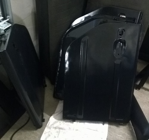

türen und stoßstangen lackiert.

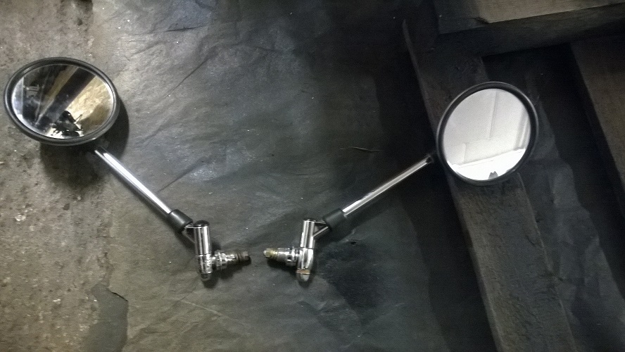

cockpittblenden lackiert, und in einer das loch für die öltemperaturanzeige reingeschnitten.
dann hab ich mich man an spiegeln versucht, welche so rumlagen, und mit den entsprechenden haltern ausgestattet.
ob ich diese verbaue weiß ich noch nicht.
was haltet ihr davon?

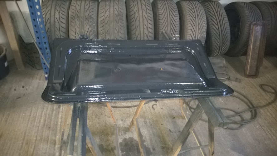

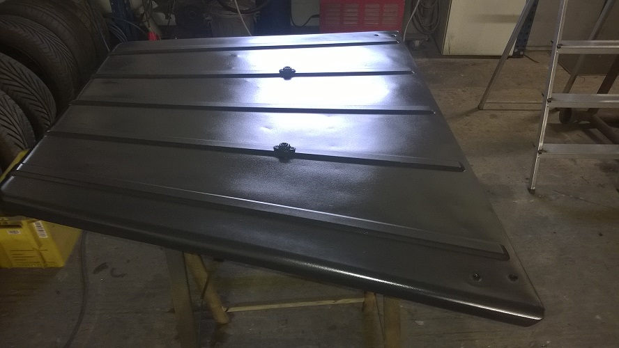

so, schweißarbeiten beendet, jetz gehts an lackieren, versiegeln und zusammenstecken.
der boden hat schon die erste schicht drauf
