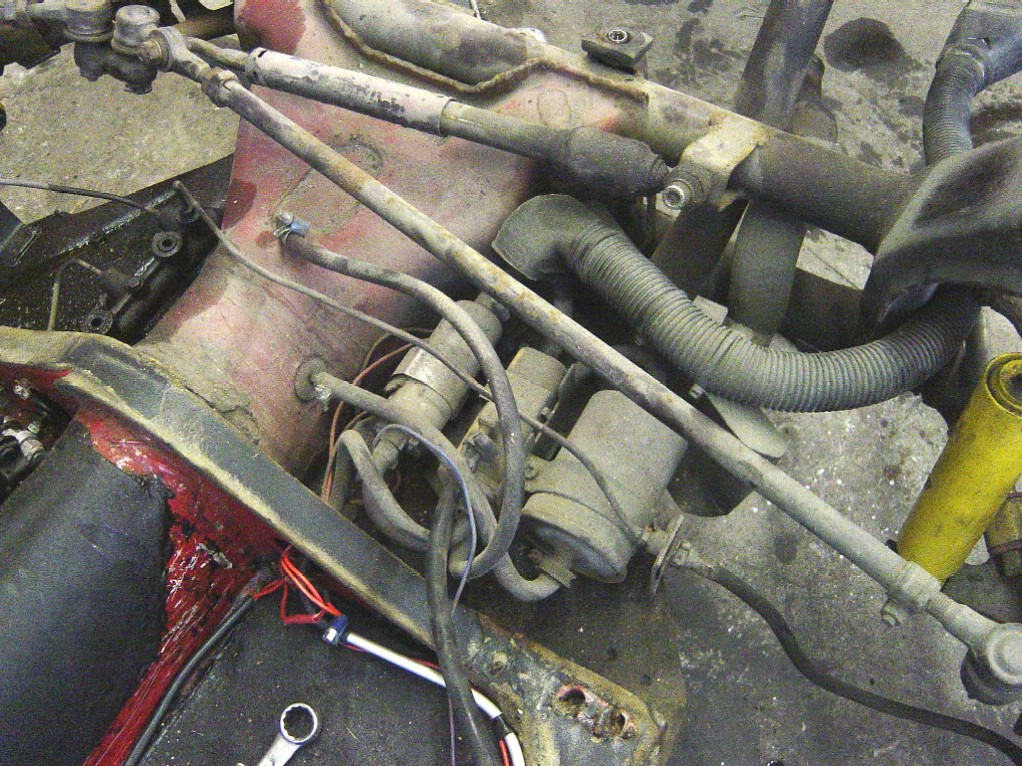

Bei mir läuft das seit 96 soo:
original Tank, darunter die kpl Poloeinheit mit Pumpe Filter und Rücklaufbehälter...
Rücklauf dann in den Tankeinfüllstutzen...
Funktioniert ohne Vorförderpumpe.. auch in Kurven..

Bild hab ich... irgendwo aufm PC...
Die ganze Pologeschichte passt aber mit dem Halteblech auf das linke Rahmenkopfblech..
Hab den Kram von nem 2f..

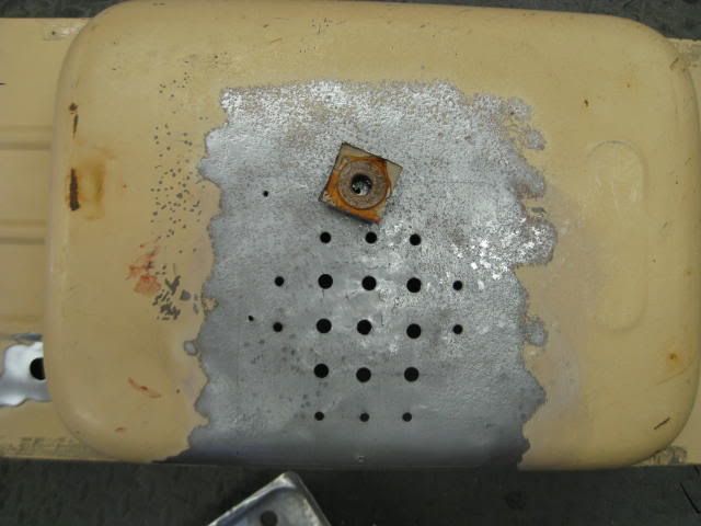

stimmt, 1600i pumpen sind recht teuer.
diese lösung find ich eigenlich auch ganz gut. sieht man auch öfters.
ist von hier: http://kustomcoachwerks.com/forums/view ... &start=165

Jo, so ein Catchtank unten drunter geschweißt ist auch nicht schlecht. Die daraus resultierende Tankerweiterung ist ja auch ein nettes Goodie.
Lag zu lange nicht mehr vorne unter der Karre. Geht beim Typ3 etwas beengter zu. (Ich will ne Hebebühne, schnief

Polo 2F Pumpeneinheit, links Pumpe,in der Mitte Rücklaufbehälter, aussen Filter..sitzt alles auf nem Blechträger mit Gummilagern. Fast plug&play
- BenzinpumpeG40.JPG (308.35 KiB) 17691 mal betrachtet

Ist das nicht sogar die Position der 1600i Pumpeneinheit?
Beim Typ3 müsste man das z.B. an die Achse schrauben. Vorher halt irgendwelche Haltebleche anschweißen.
